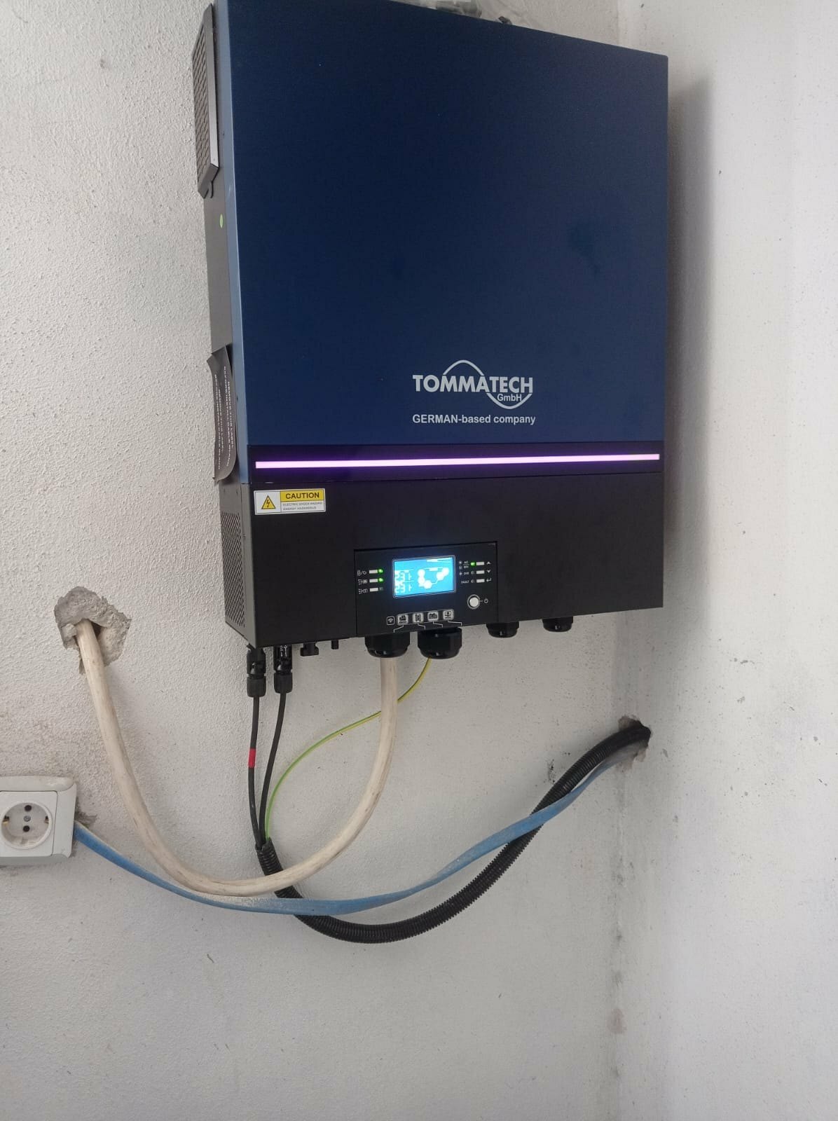

Ali Gök Yanıtlama zamanı: Nisan 5, 2025 Yazar Raporla Share Yanıtlama zamanı: Nisan 5, 2025 fişi güneşe taktık. depolama yok. elektirik gidince sistem otomatik güneşten geleni kullanıyor. deneme yaptım şebekeden gelen elektriği kestim. lambalar bzuzdolabı derin dondurucu tv pc çalıştı. geceleri şebekeden gündüz güneşten. istenirse depolama yapılabiliyor. 2 Yorum bağlantısı Diğer sitelerde paylaş More sharing options...

Ali Gök Yanıtlama zamanı: Nisan 5, 2025 Yazar Raporla Share Yanıtlama zamanı: Nisan 5, 2025 makine şebekeye elektrik vermiyor. kurulumu yapan yere sorduğumda off grid sistemlerde limitör kullanılmadığını söyledi. ev elektriği trifaze cihaz monofaze olduğundan dolayı gelen hattın birinden elektrik alıyor. şebekeye elektrik vermesi için cihazında trifaze olması gerektiğini söylediler Yorum bağlantısı Diğer sitelerde paylaş More sharing options...

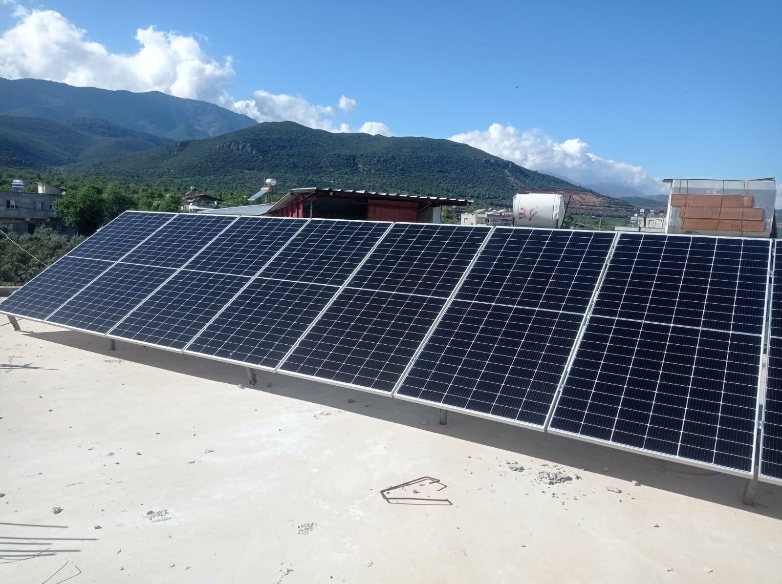

Mertol Kip Yanıtlama zamanı: Nisan 5, 2025 Raporla Share Yanıtlama zamanı: Nisan 5, 2025 Yok ben ona takılmadım. Şöyle sorayım. Eve gelen bir fazı mı alete bağladınız, bu aletin çıkışını eve mi gönderdiniz? Ya da bağlantı şeması varsa çok daha iyi olur. 🙂 Ama söylediğinden anladığım şu, elektrik gittiğinde evin sadece bu aletten elektrik alan kısmında enerji olacak. Diğer iki fazı kullanan elektriksiz kalacak. Ben bir şeyi atlıyorum ya hayırlısı. Bu arada panellerin yakışıklı gözküyor, üstlerine püskürtücü koyarsan iyi olur. Yazın çok ısınıyor o aletler ve toz toprak çok kapatıyor. Zırt pırt temizlemeye uğraşmak yerine 2 haftada bir su püskürtsen temizleniyor. Yorum bağlantısı Diğer sitelerde paylaş More sharing options...
Ali Gök Yanıtlama zamanı: Nisan 5, 2025 Yazar Raporla Share Yanıtlama zamanı: Nisan 5, 2025 evet eve gelen bir fazı bağladık makineye makineden eve gönderdik. bana söylenene göre elektirik kesildiğinde makineden evin her yerine elektrik gidecek. deneme amaçlı sebeke elektirğini kestim. buzdolabı derin dondrucu televizyon pc konteynerdeki buzdolabı lambalar yandı. elektrik kesildiğinde sistem çalışacak gibi görünüyor. kaçak akım rolesinden evin her yerine gidecek demişlerdi. teşekkür ederim. püskürtücü ne oluyor. temizlik yapmanın verimi arttırdığını söylemişlerdi. makinenin ayarı da şöyle: önce güneşten gelen kullanılacak yetmediği yerde aküden(akü varsa) o da yetmezse şebekeden. akü varsa önce güneşten şarj edecek. yetmezse şebekeden aküyü şarj edecek o şekilde ayarladık. Yorum bağlantısı Diğer sitelerde paylaş More sharing options...
Mertol Kip Yanıtlama zamanı: Nisan 5, 2025 Raporla Share Yanıtlama zamanı: Nisan 5, 2025 Tahmin ettiğim gibi inverteri seri bağlamışlar. Elektrik idaresi bunu farkederse ya da monitör ediyorlarsa n'oluyoruz derler. Evinizin girişindeki saatte üç faz geliyor sadece tekini kullanıyorsunuz. Diğer iki fazda hiç yük olmayacak sonuçta. Doğru bir kurulum şekli değil. İki tip akım kontrolü var. Çinlilerdeki UPS gibi çalışıyor, milisaniyeler seviyesinde geçiş oluyor (tabi batarya olursa) bir de avrupalıların yaklaşımı var bunlar daha uzun sürüyor. Önce tüm akımı kesip yükü sıfırlıyor sonra şebekeye geçiyor. Batarya yoksa kompanzasyonu düzenlemek için avrupalılarınki daha doğru bir strateji. O kaynaklar arasındaki geçişlerde sıkıntı oluyor aslında. Sizdeki sistemde muhtemelen güneşten gelen yetmediğinde güneşi komple kesip şebekeye geçiyordur. Regülatörler gibi çalışacak, Batarya olmadığı için UPS gibi değil. Sistem offGrid olacaksa doğru yaklaşım evin yükünü bataryaya yükleyip onu önce güneşten yetmezse şebekeden şarj etmek. Aksi halde geçişler olması kaçınılmaz. Neyse hayırlı olsun. Yorum bağlantısı Diğer sitelerde paylaş More sharing options...

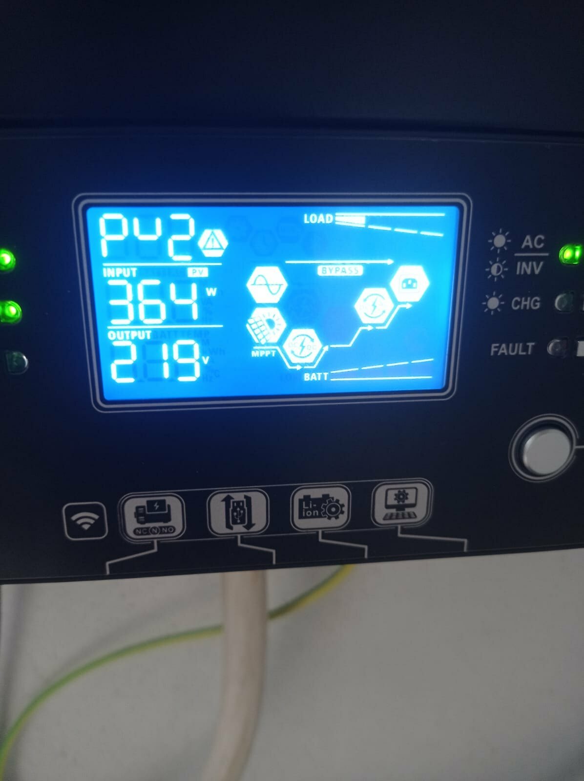

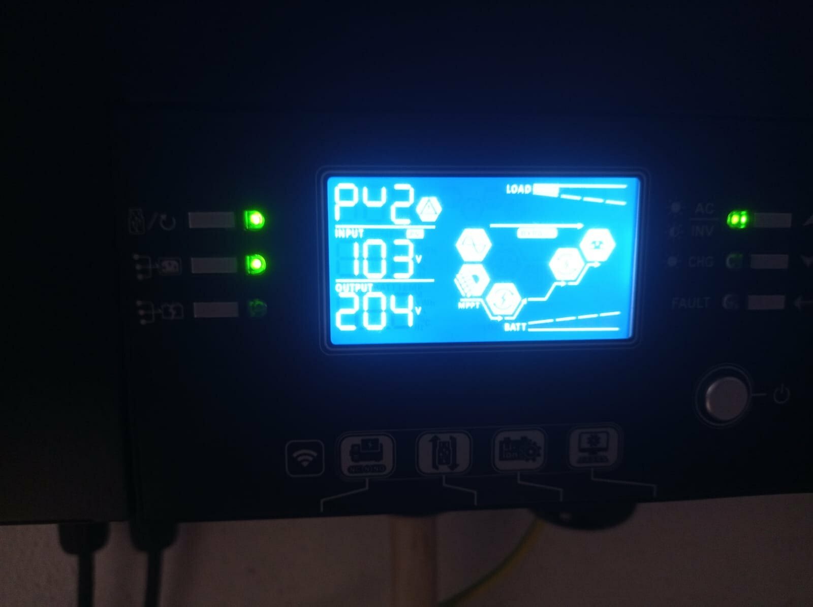

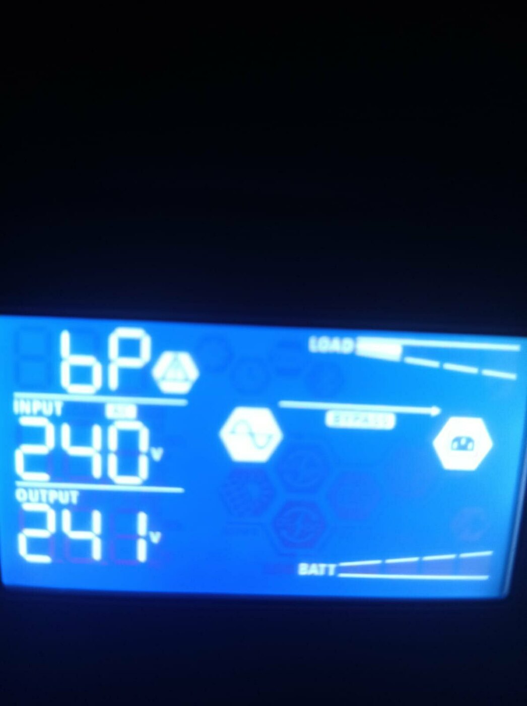

Ali Gök Yanıtlama zamanı: Nisan 6, 2025 Yazar Raporla Share Yanıtlama zamanı: Nisan 6, 2025 teknik olarak çok bilgim yok. benimki büyük ihtimalle çinliler gibidir. çünkü cihaz çinden ithal. cihazın ekranını resimlerini paylaşayım. 1. resim akşam hava kararınca güneşten hiç gelmez oluncaki durum. 2.ve 3. resimler sabah hava aydınlanır aydınlanmaki ekran. elektrik idaresinin ne diyeceğini bende merak ediyorum. destekleneceğimiz yerde köstek olacaklarından eminim. sayaç okuyucular fark etmez de fatura düşünce durumu fark edebilirler Yorum bağlantısı Diğer sitelerde paylaş More sharing options...
Mertol Kip Yanıtlama zamanı: Nisan 6, 2025 Raporla Share Yanıtlama zamanı: Nisan 6, 2025 Fatura düşmesi sorun değil, fazlar arası tüketim farkı oluşacak ona bıdırdanabilirler. Eve üç faz gelmiş siz birini ayırmışsınız, eğer diğer iki faz arasında asimetrik tüketim farkı olursa o dikkatlerini çekebilir. Evin bağlantısı monofaz olsa farketmezlerdi zaten. Skada falan yoksa hiç farketmeme ihtimalleri yüksek zaten. 1 Yorum bağlantısı Diğer sitelerde paylaş More sharing options...
