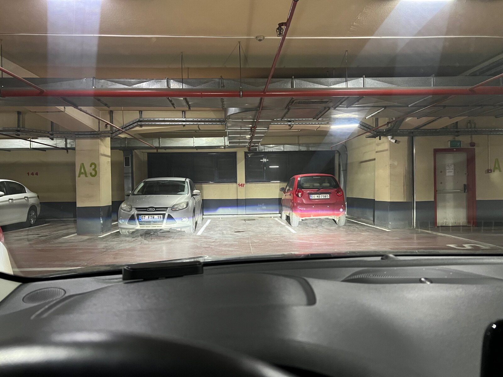

Merhaba aracıma biled mercek yaptırdım fakat bir farı yerine tam oturtmadan yükseklik ayarı yapıldığından solladığım aracın aynasına kadar ışık veriyordu sağ farım  . Bu nedenle far ayarı için başka bir yere gittiğimde bu seferde iki tarafı da düşürdü fakat sağ taraf soldan düşük ve daha sağa bakar halde buldum . Focus 4 de sağ sol ayarını yapan ayar vidası nerededir ? Ayar yaptırdığım kişi pek işi bilmiyor gibi geldi zira araç aydınlatma mesafesi çok kısaldı .

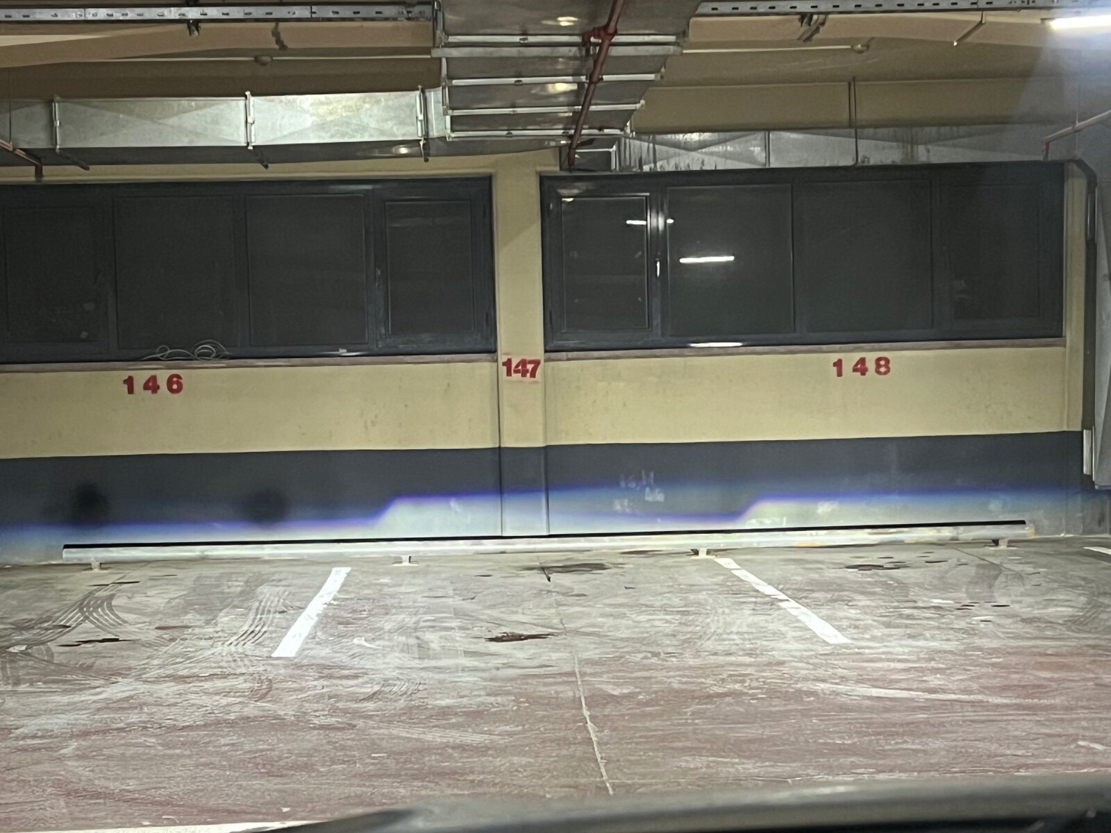

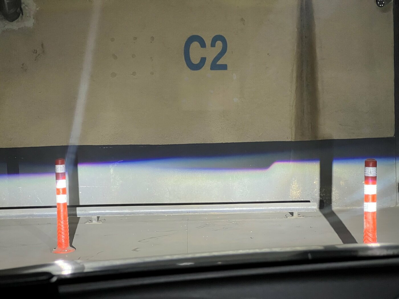

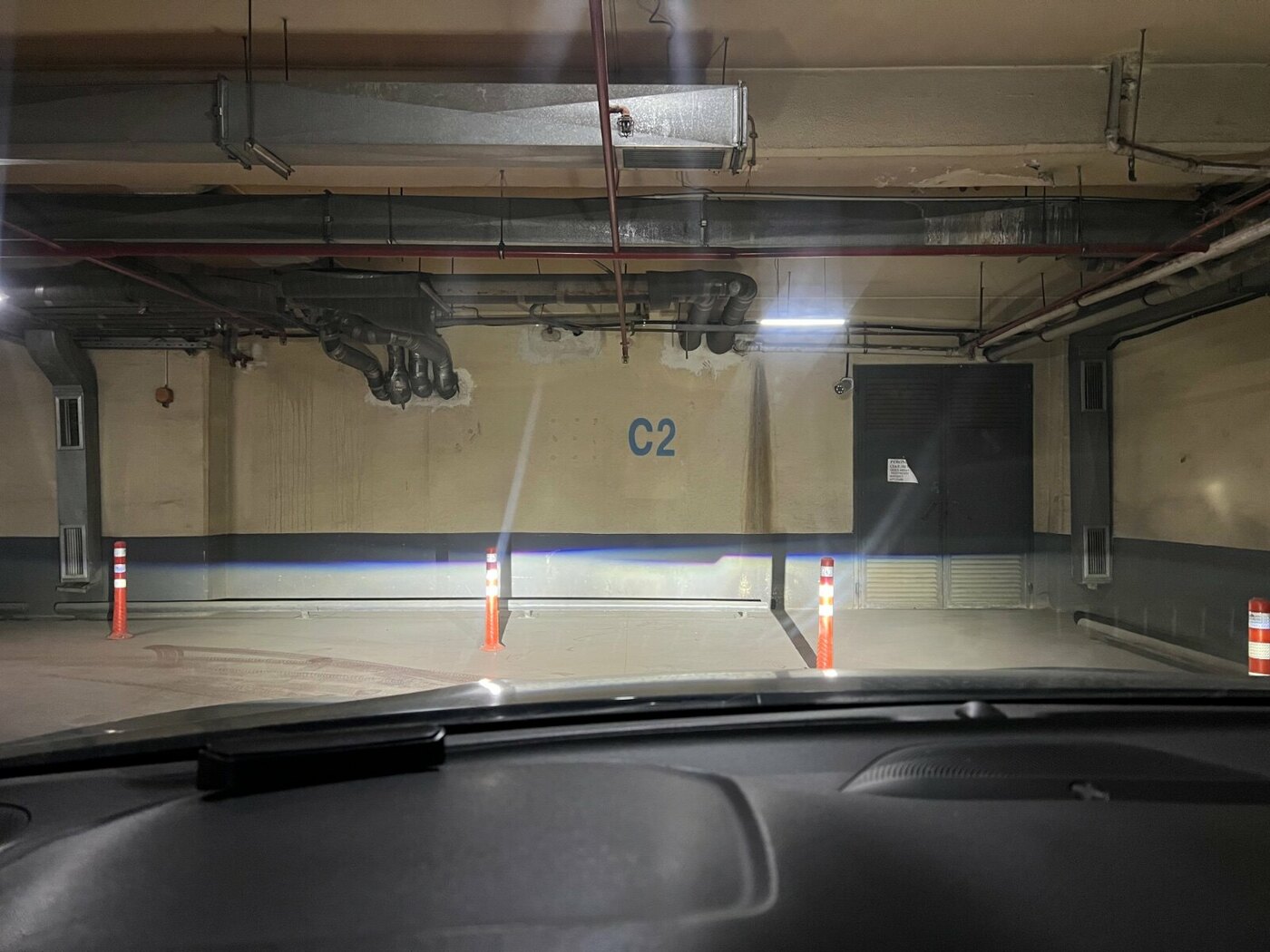

fotoğraflar koydum mesafenin anlaşılması için araçlı halde aynı konumda olduğum halini de koydum . Bariz sağ başka bir cumhuriyet kurmuş . Bu mercek çizgisinin nasıl olması gereklidir ? 3 katman şeklinde olması mı yoksa 4 katman mı ? Benim bildiğim soldaki z formunun sağ kısmı ile sağ farın z formunun sol kısmı bir çizgi halinde durmalı .
Ayar vidası, far üzerinde renkli bir yapı (yüksek ihtimal sarı renk) olarak verilir. O şekilde görebilirsiniz. Ama bu ayarın serviste, far ayar teçhizatı ile yapılması gerekir.  Özellikle otomatik yüksekli ayarı varsa araçta, bu ayar ile sürücünün oynaması pek iyi netice vermez. Bir de, yol bilgisayarında bazı araçlarda trafik yönü ayarı oluyor, bunun da sağdan trafik olarak ayarlı olduğunu kontrol etmek gerek.
Teşekkürler araçta otomatik yükseklik ayarı mevcut değil . Servis bundan daha fazla ücret alacağından ve far ayarı için saatlerce sıra bekleteceğinden pek yanaşmak istemedim . 2 dk sürecek iş için yarım günüm yensin istemedim açıkçası .
