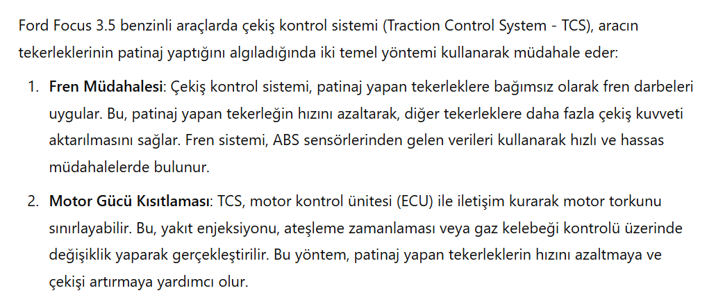

Burada gelen ses çekiş kontrolün devreye girip tork düşürmesinin sesi değil mi? Yani anlık olarak teker patiye başlıyor, tam başlarken çekiş kontrolden tekerden tork kesiyor ve bu birkaç sefer arka arkaya oluyor orada. O sese benzettim. Bunu ben de Bursa içinde bazı yokuşlu trafik lambalarında, yol yağmur sonrası ıslakken harekete geçme anında birkaç sefer yaşadım. Hatta aynı noktada test amaçlı çekiş kontrolü kapattığım da oldu ve çekiş kontrol kapalıyken bu ses gelmeden biraz patinajla beraber kalkış yaptım. Uzmanı değilim ama bana sorarsanız bu ses normal. Arka arkaya çekiş kontrol devreye girip tork kesiyor patinajı önlemek için.
Birde dediğiniz gibi yokuş kalkışı devre dışı bırakarak deneyelim
@Kerem B. Kerem abi doğrudur ses aslında çekiş kontrolün devreye girdiği anda meydana geliyor. Bu sese sebep olabilecek husus fren müdahalesi gibi görünüyor. Yalnız çekiş kontrolü devre dışı bıraktığımda da aynı ses birebir aynı şekilde tekrarlıyor. Yani aracın patiye düşmesi tek başına etken gibi görünüyor.
Havalar bu sıra yağışlı - peşine düşeceğim tekrardan bakalım 🙂
