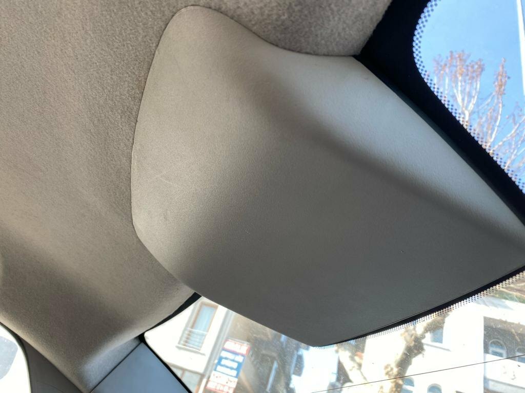

Merhaba 2010 Focus Titanium Paket Focusumuz Var arka yolcu üstünde fren lambası var ve onu korumak amaçıyla yapılmış plastik koruyucu araba rölentide veya İlk kalkış sırasında rahatsız edici derecede titriyor Bu Titremeyi nasıl yok ederim.
(bir kaç defa kağıt vs. şeylerler ile sıkıştırdım o kağıtlar ise o kapağın içine girdi arka çamdan dışarıdan bakınca kağıtlar gözüküyor oda hoş  görüntü olmuyor.)
Yerine tırnaklarla sabitlenmiştir. Çok zorlanmadan sökebilirsiniz diye düşünüyorum. Söktükten sonra kenarlarına yakın kısımlarına sünger bant gibi bir malzeme yapıştırabilirsiniz.
