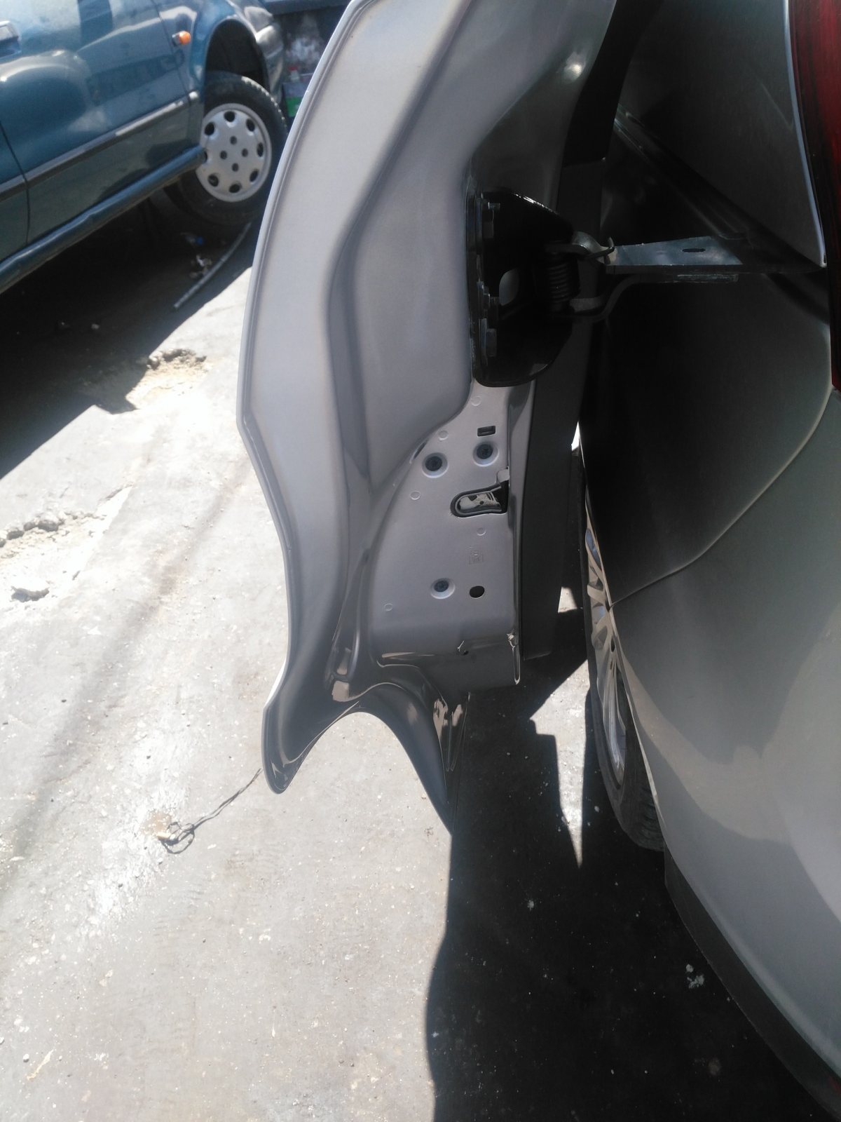

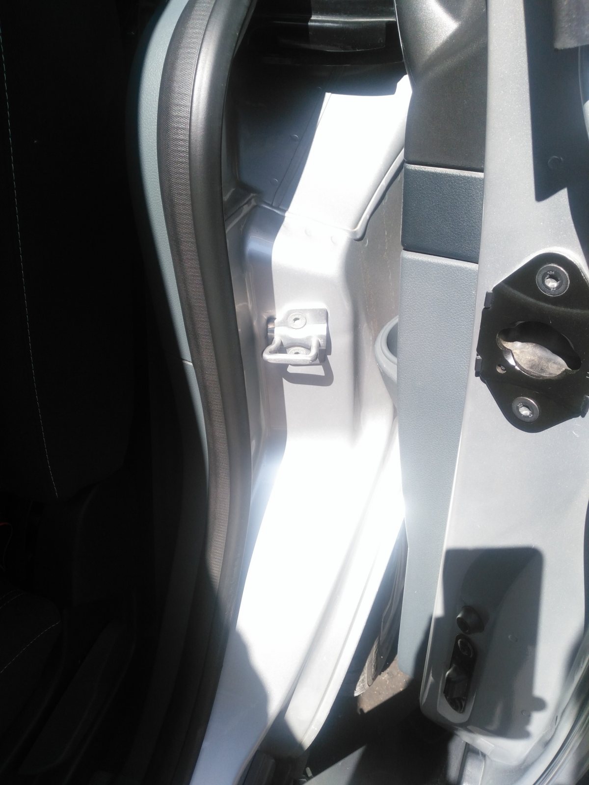

Yanıtlama zamanı: Nisan 6, 20188 yıl Yazar comment_465359 Bir saat önce, Ozan Kar yazdı: modülden önce switche bakın, kilidin üzerinde olması lazım. Kilit derken nereyi kastettiniz acaba? Arka kapıdaki kızak önündeki yer ise eğer orada oksitlenme var gibi ama nasıl sökülür? Nisan 6, 20188 yıl Cihat Tamer tarafından düzenlendi Raporla

Yanıtlama zamanı: Nisan 7, 20188 yıl Yazar comment_465373 Aşağıdaki fotoğraf dediginizi de goremiyorum maalesef. Raporla

Yanıtlama zamanı: Nisan 7, 20188 yıl comment_465380 Bir saat önce, Cihat Tamer yazdı: Aşağıdaki fotoğraf dediginizi de goremiyorum maalesef. Raporla
