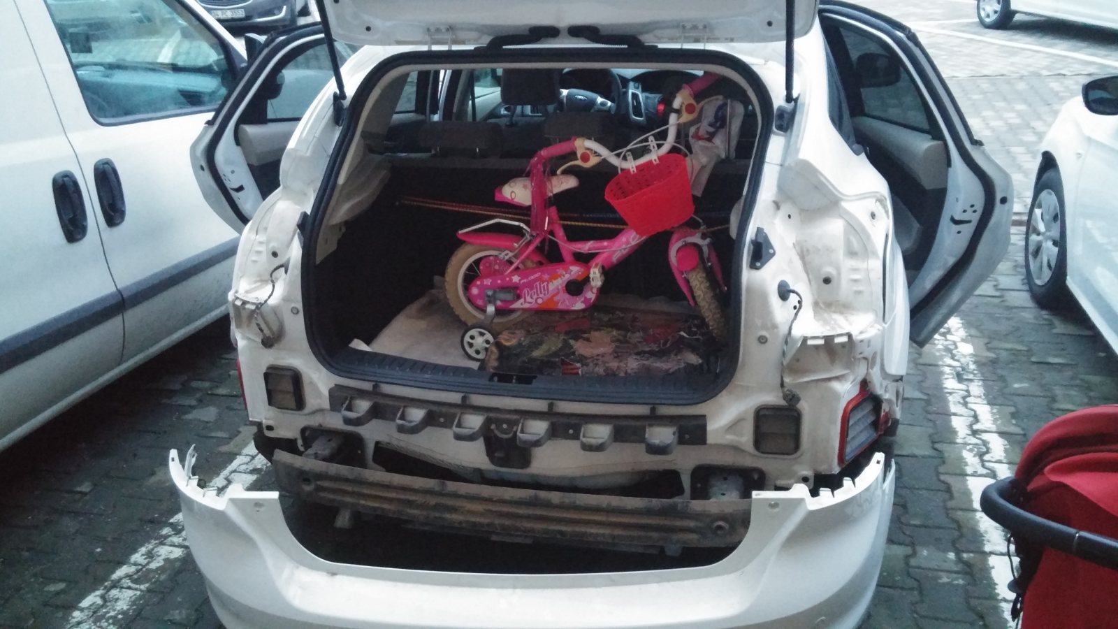

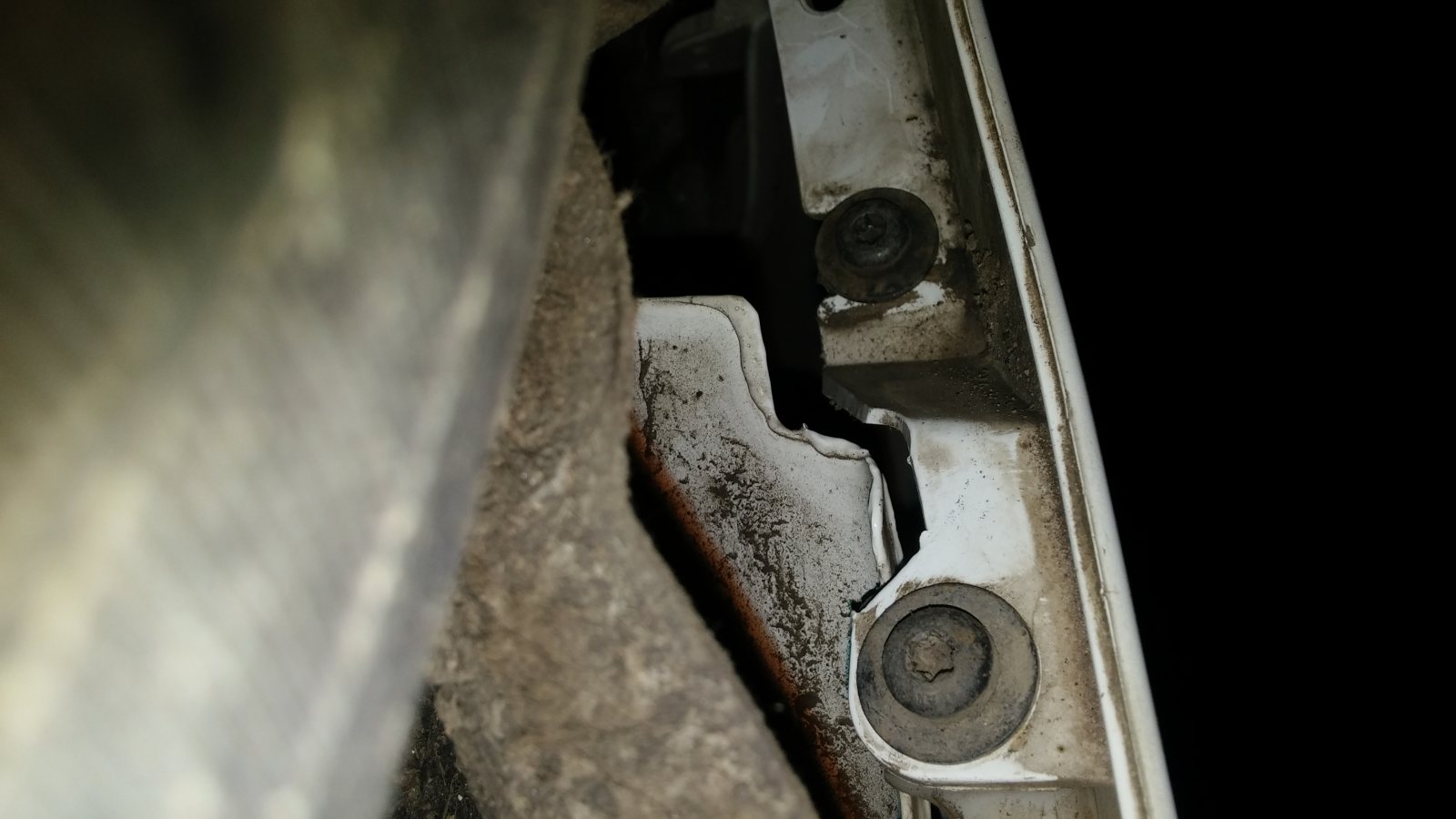

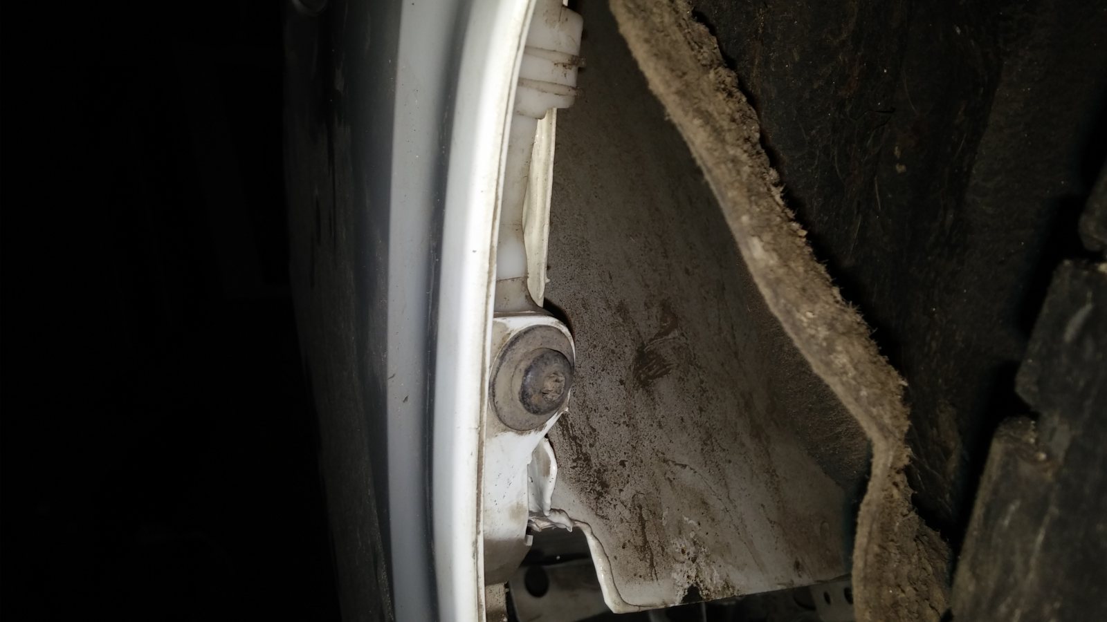

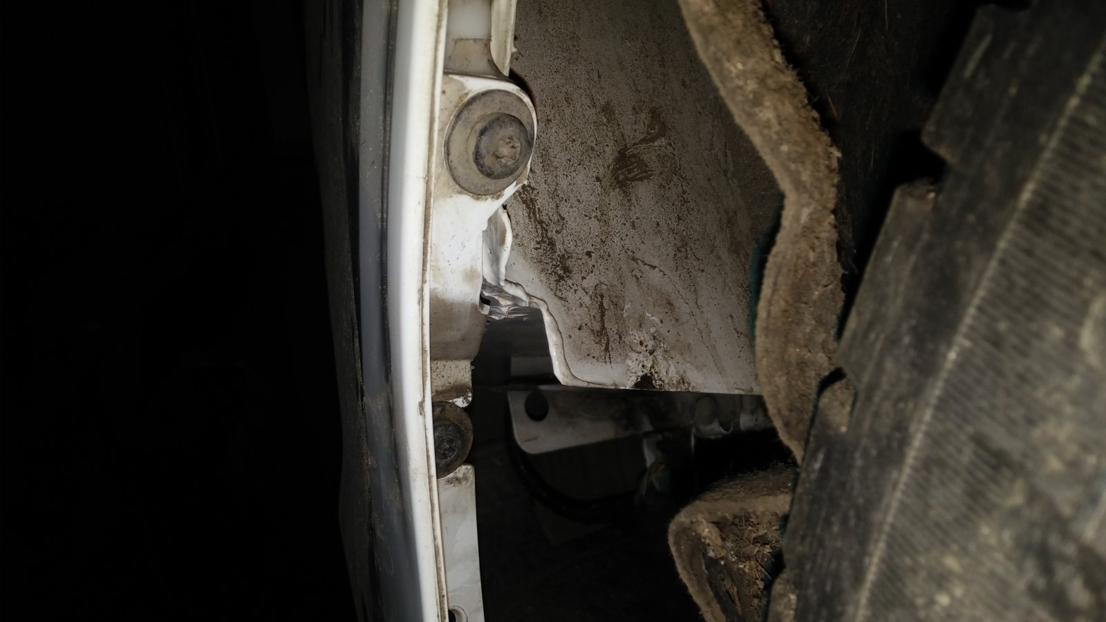

Arka tamponu söktüm. Videodan farklı olarak,  sol ve sağ tarafta sökülmesi gereken 3 er adet vida var.

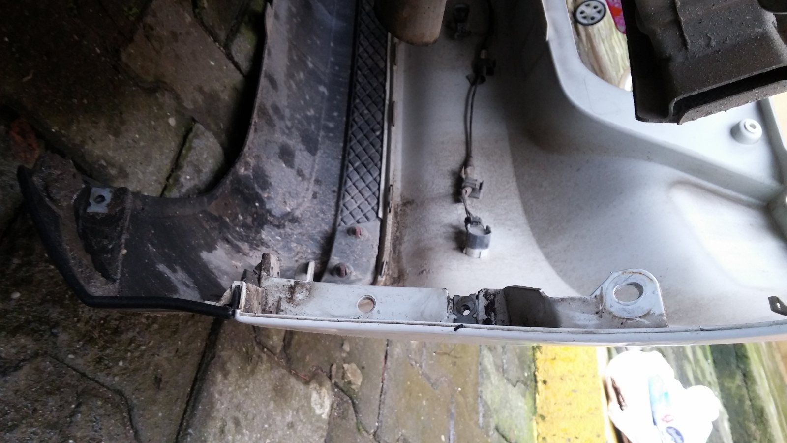

Lastiğin iç kısımlarındaki bu vidalar böyle görünüyor.

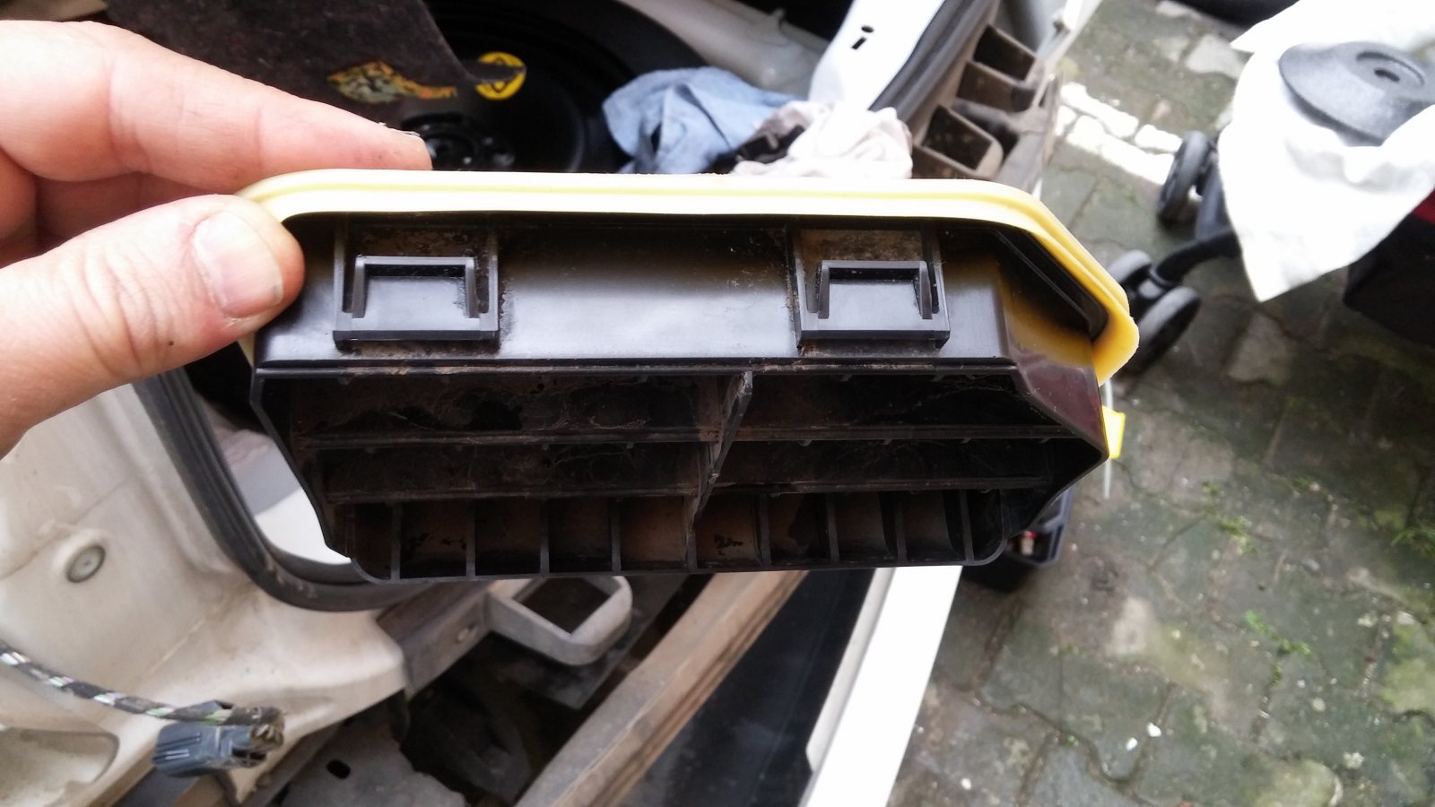

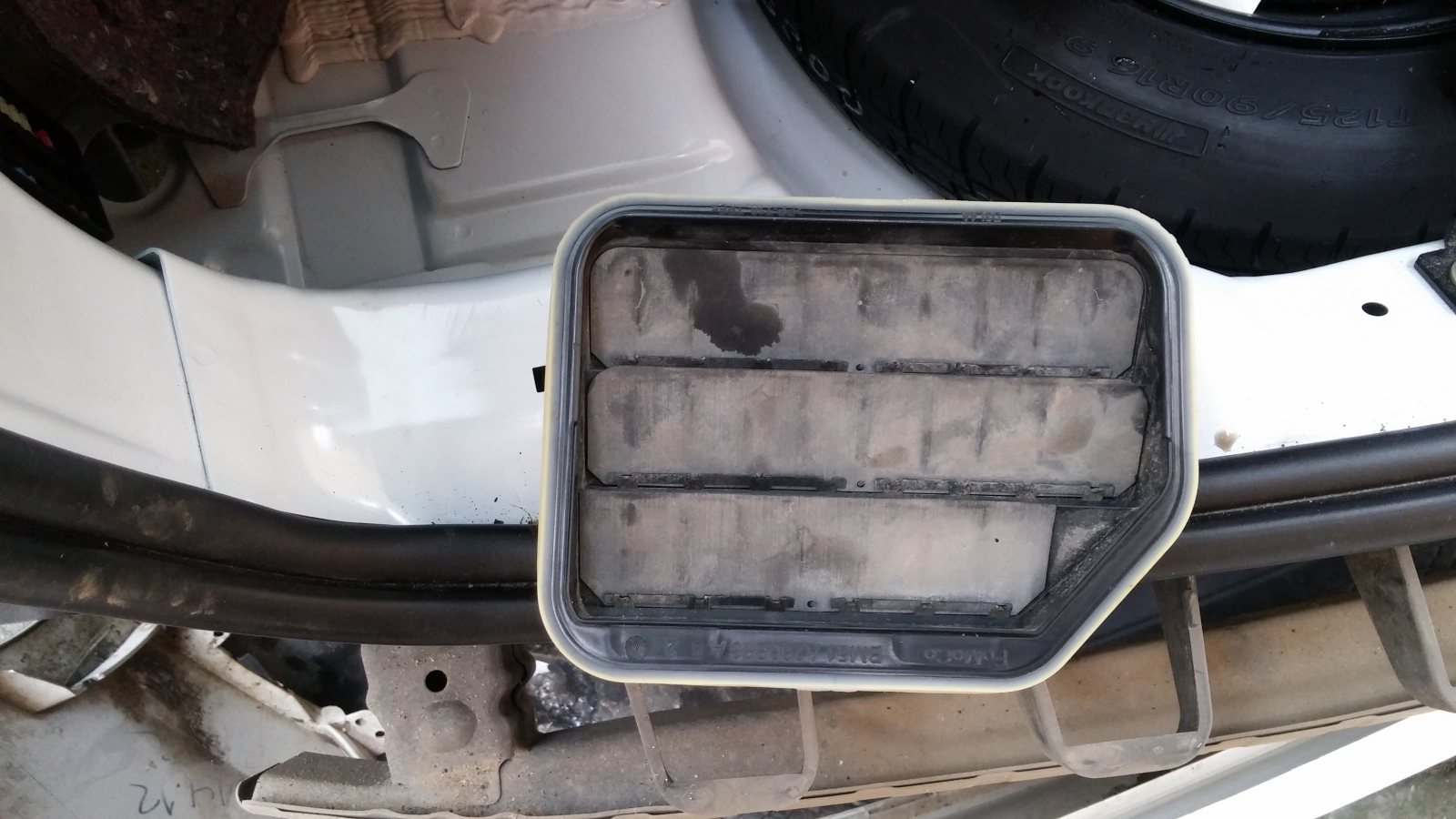

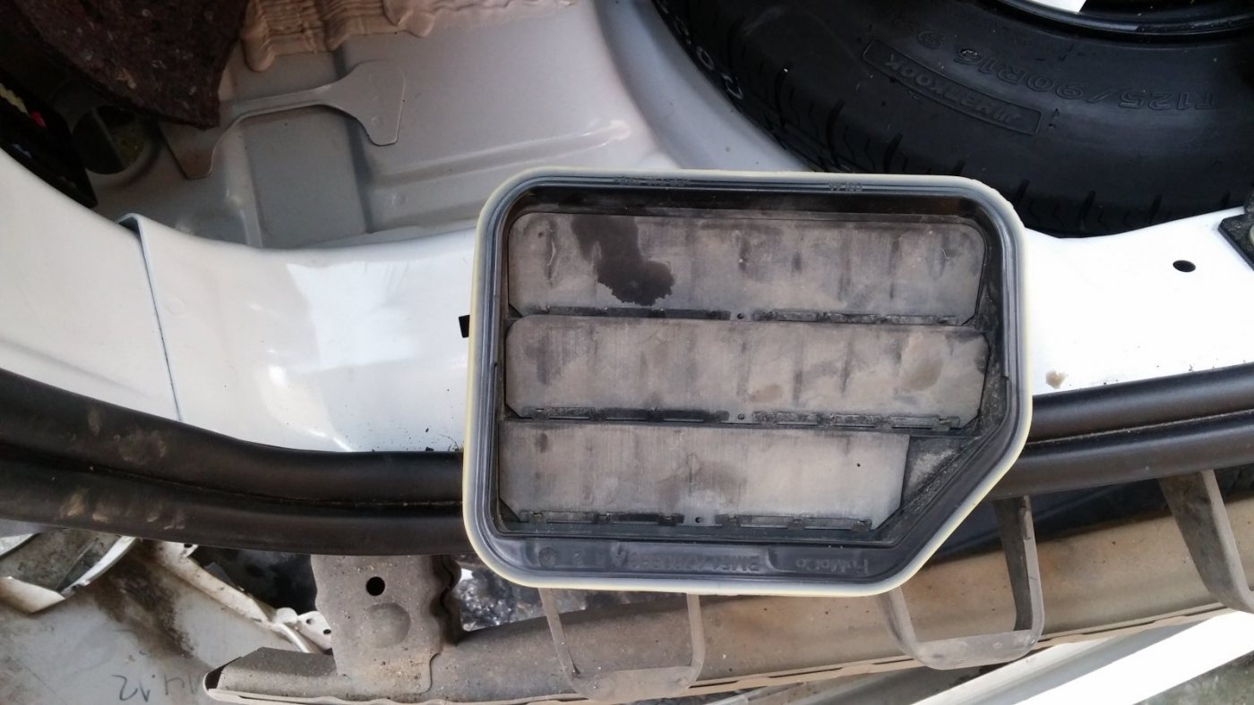

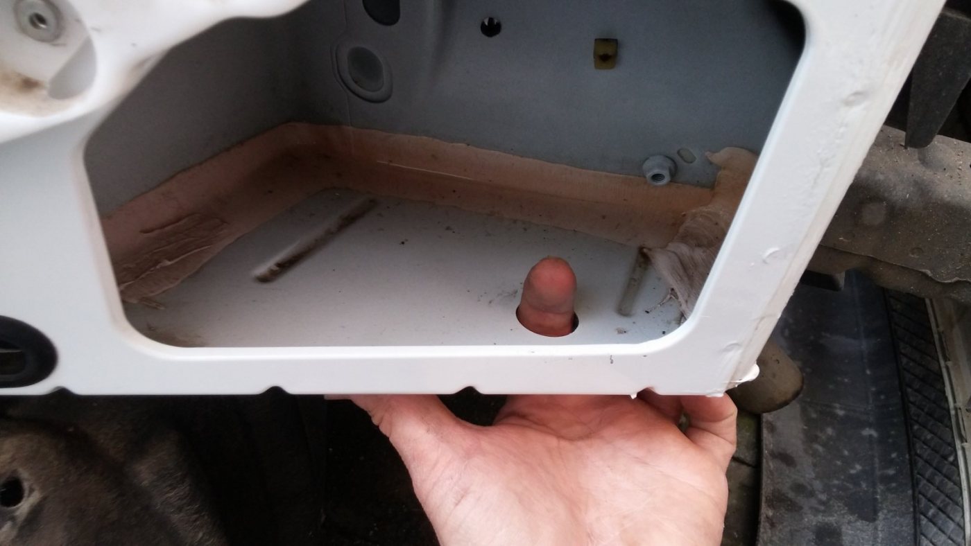

Bunlar da su alan deliklerin temizlenmiş hali.

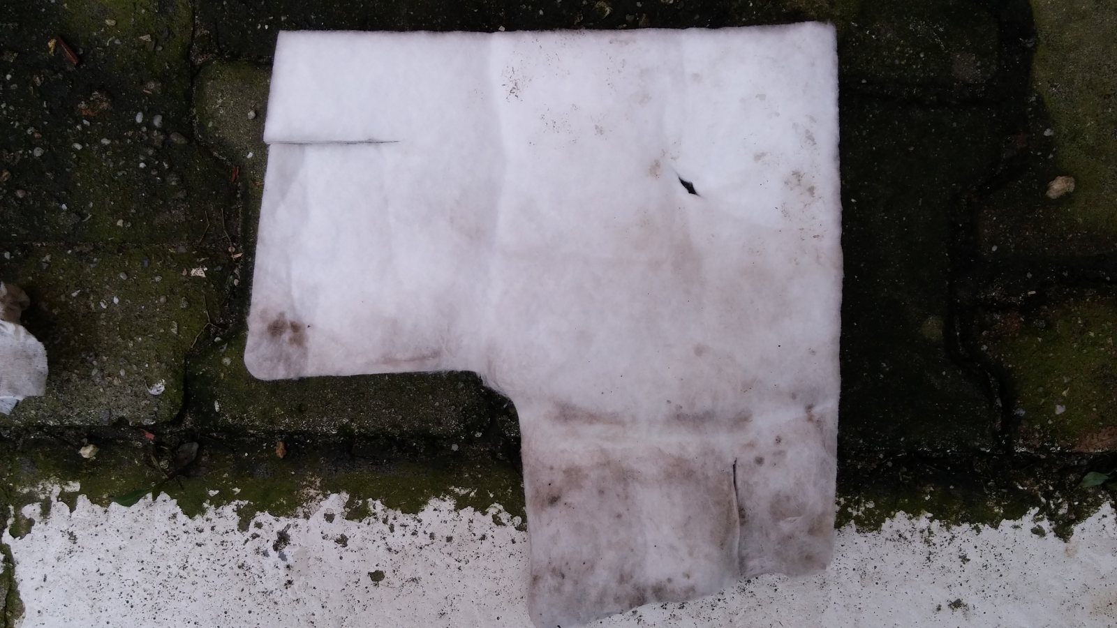

İçerisinden çıkan keçe gibi bir parça. Bu da su içindeydi. Ne işe yarıyor bilmiyorum ama kurutup tekrar içeriye yerleştirdim.

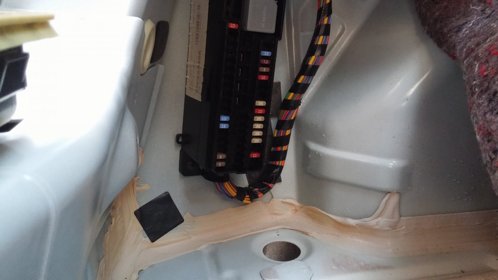

Bu da bagajın sol içerisinden bir görüntü. Burada bir sigorta kutusu var. Fakat ilginç olan dışarıdaki o kanaldan buraya su girecek yer yok gibi. Ancak su ek yerlerindeki bu macun gibi yerlerden içeriye sızıyor demek ki.

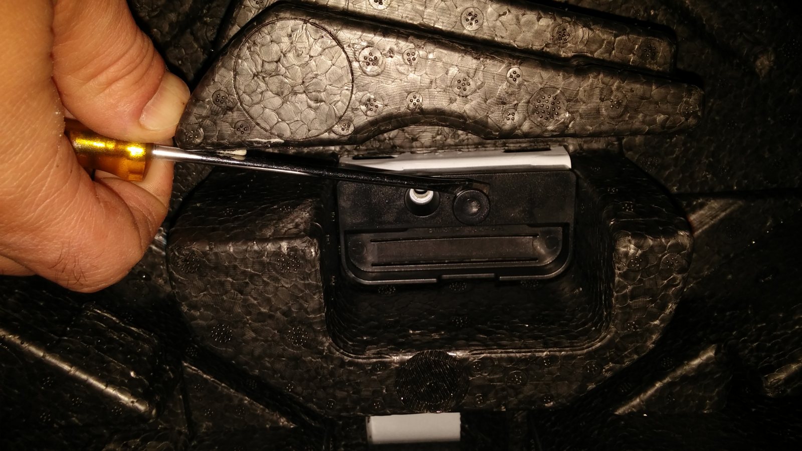

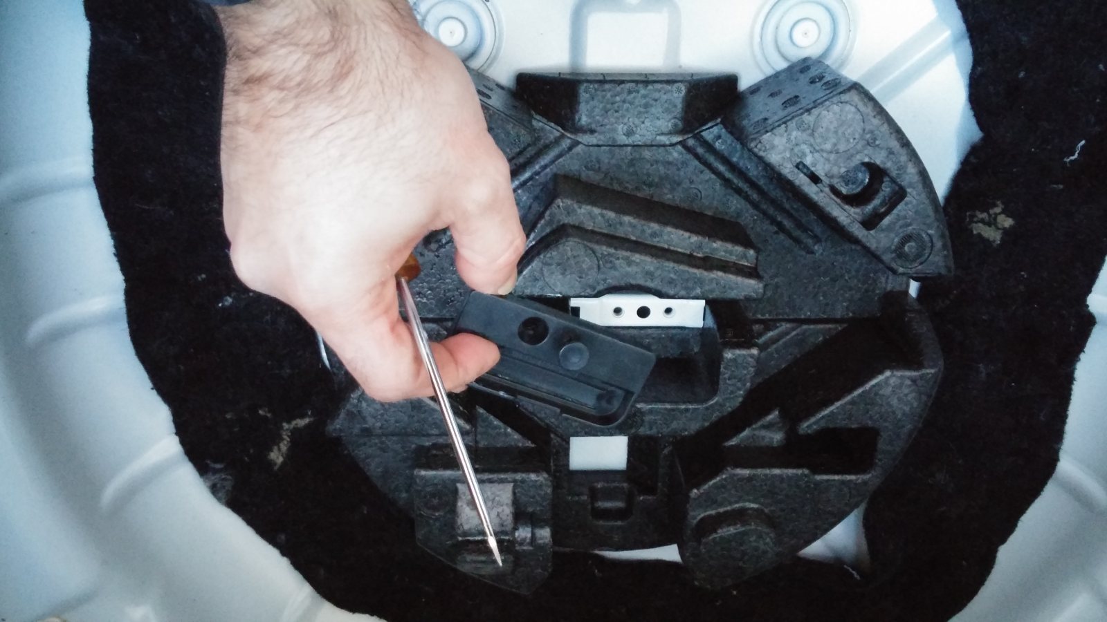

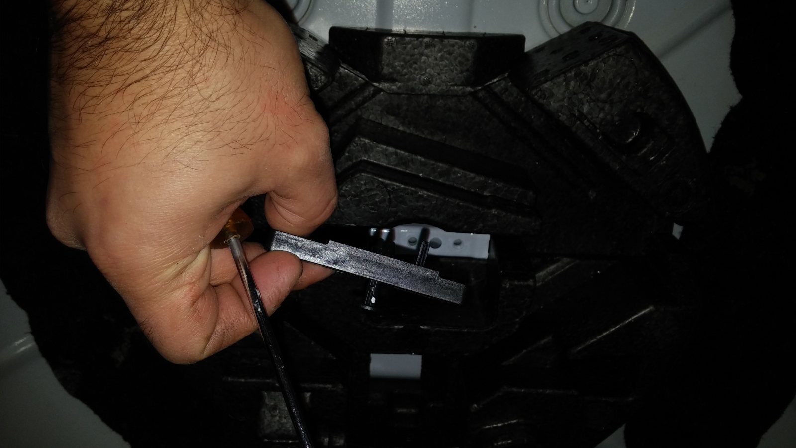

Bagaj içerisindeki lastiği çıkardıktan sonra kriko ve parçalarını üzerinde taşıyan köpüğü söküp bagajdaki tüm suyu iyice boşaltıp kuruttum. Köpüğü sökmek için tornavidanın ucunda görülen plastik pimi yukarı doğru çekip plastik parçayı öyle çıkarıyoruz.

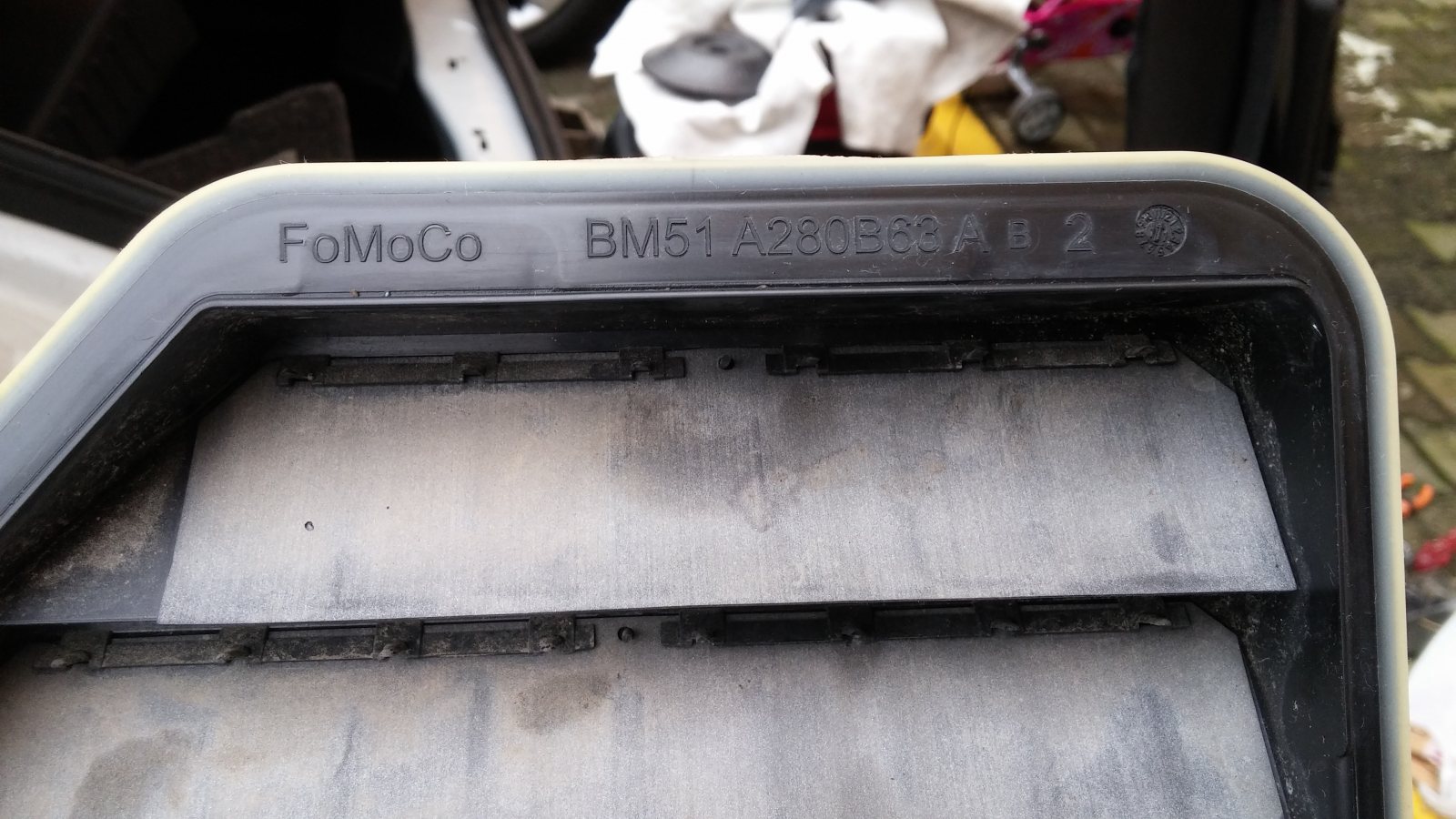

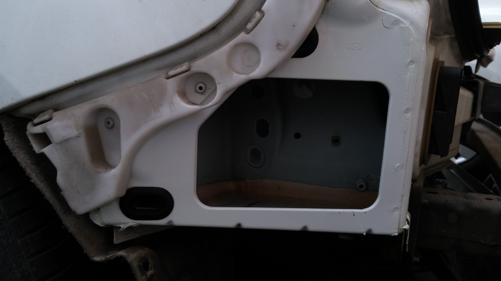

Su alan parça bu. Parça numarası da görünüyor. Bu parçayı sökmek biraz zor. Ben sökerken ufaktan çatlattım dikkatli sökülmesi gerekir.
Şu delikten tırnaklara ulaşılıp sökülebilir belki ben söktükten sonra farkettim. Daha sağlam olanı ise, bu işe girişmeden o kanallardan sağ ve sol olarak 2 adet almak. Tabi eğer pahalı değilse.

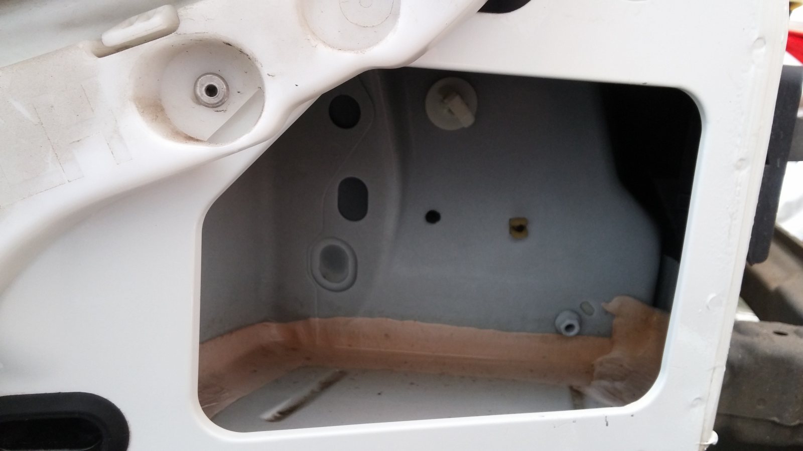

Burada bolca kırmızı conta olarak satılan silikon benzeri bir malzeme ile parçayı yerine takarak yapıştırdım.
Malzeme bu.
Tamamı sökülmüş hali de böyle görünüyor. Ben toplarken stepneyi falan taktıktan sonra foto çekmek aklıma geldi. Aynı işlemi sağ taraftaki havalandırma kanalı için de yaptım. 2 saat kuruttuktan sonra tamponu yerine taktım. Birkaç kez yağmur yağdı fakat hiç su almadı. Su bagajdan sol ön koltuğa kadar gidiyordu.
Araç artık su almıyor. Fakat benim önerim kırmızı conta sanki biraz yapıştırma yönünden zayıf gibi geldi. Onun yerine siyah silikon veya siyah renkte cam yapıştırmakta kullanılan o tarz bir yapıştırıcı kullanılırsa belki daha sağlam olabilir.
