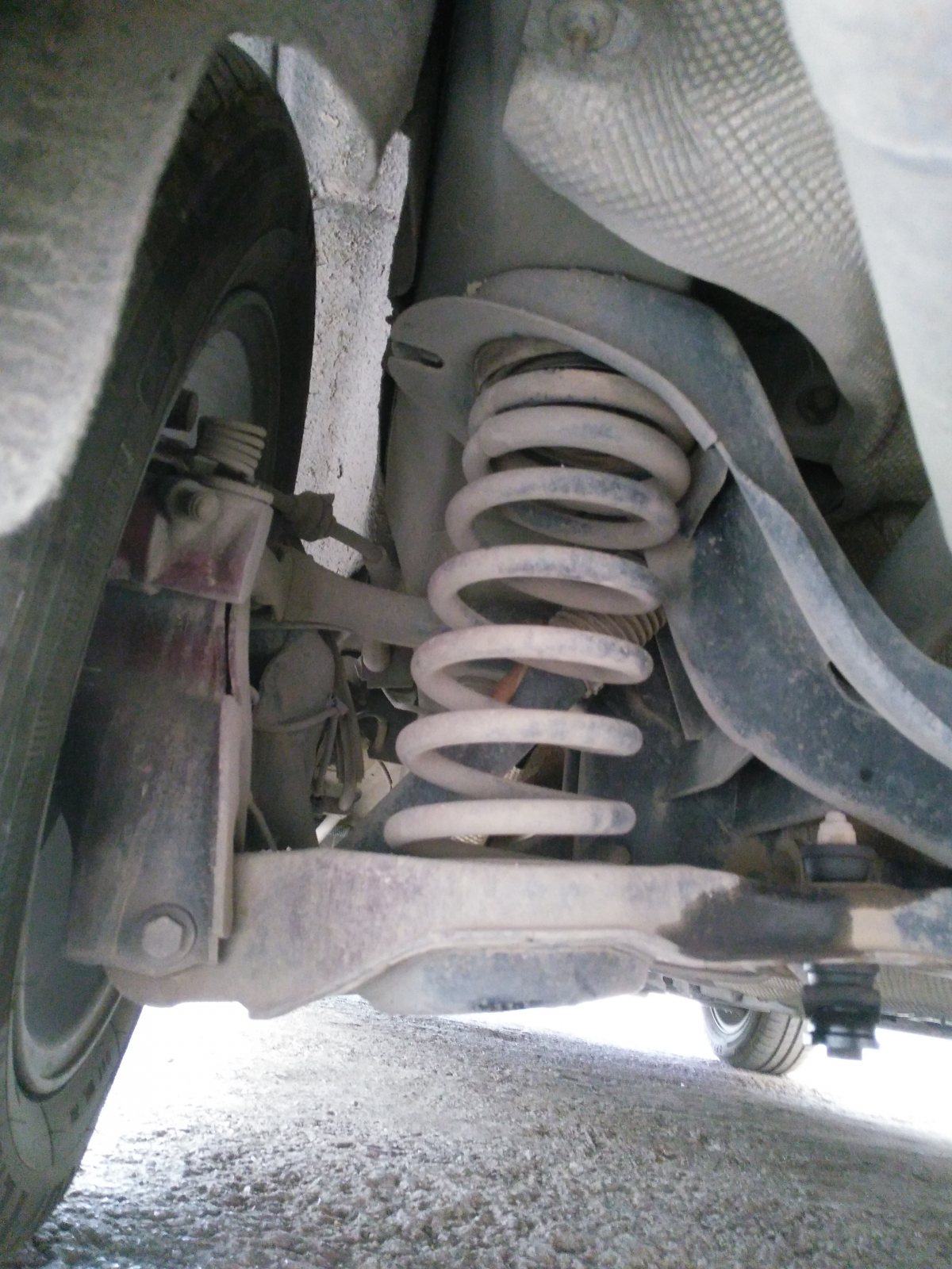

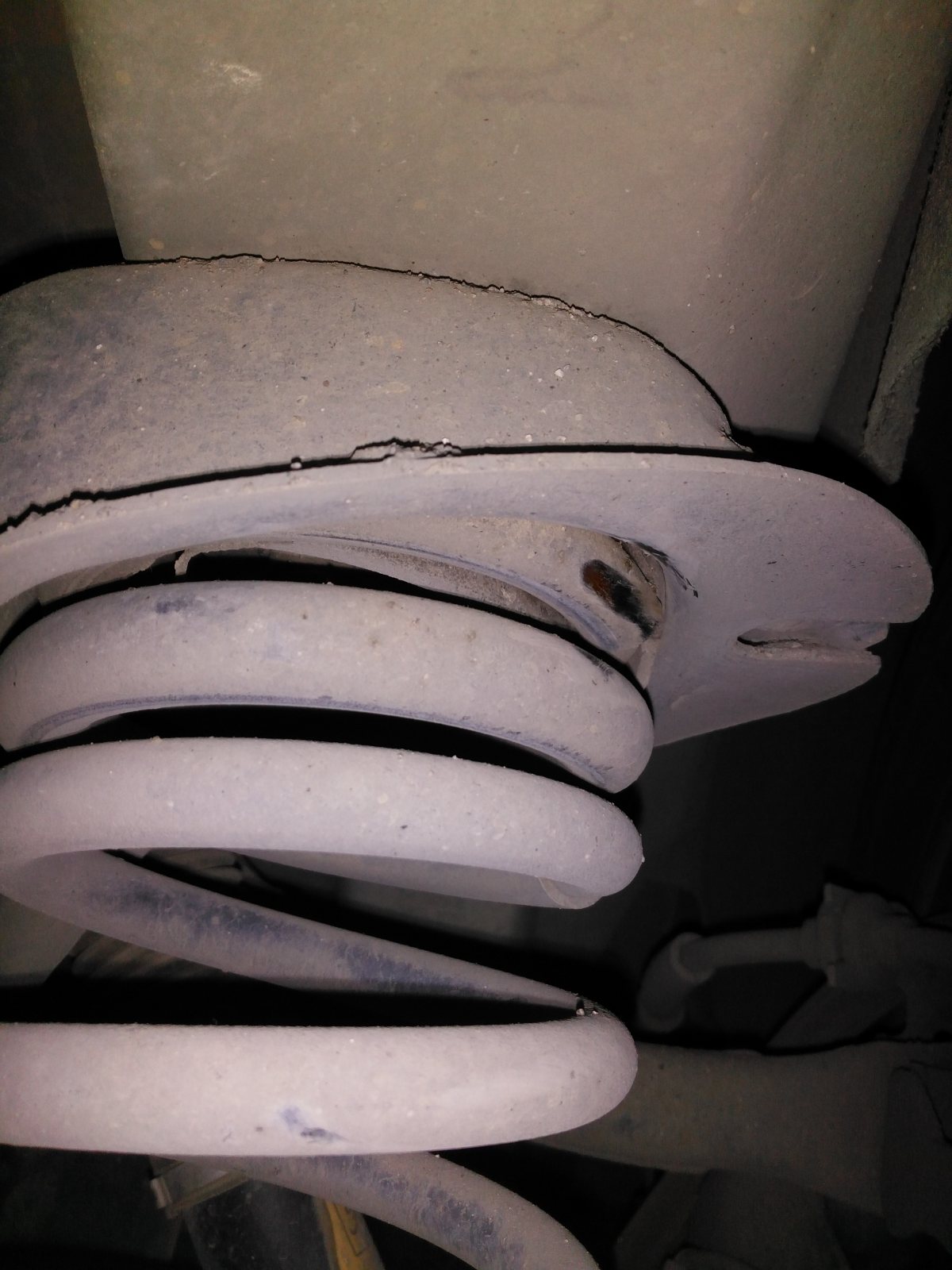

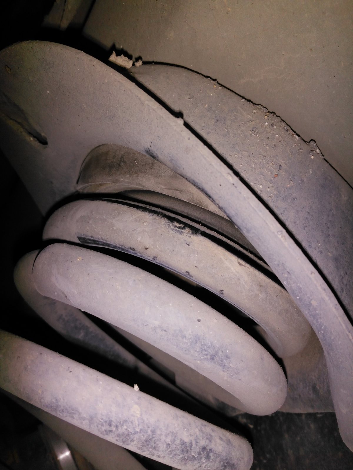

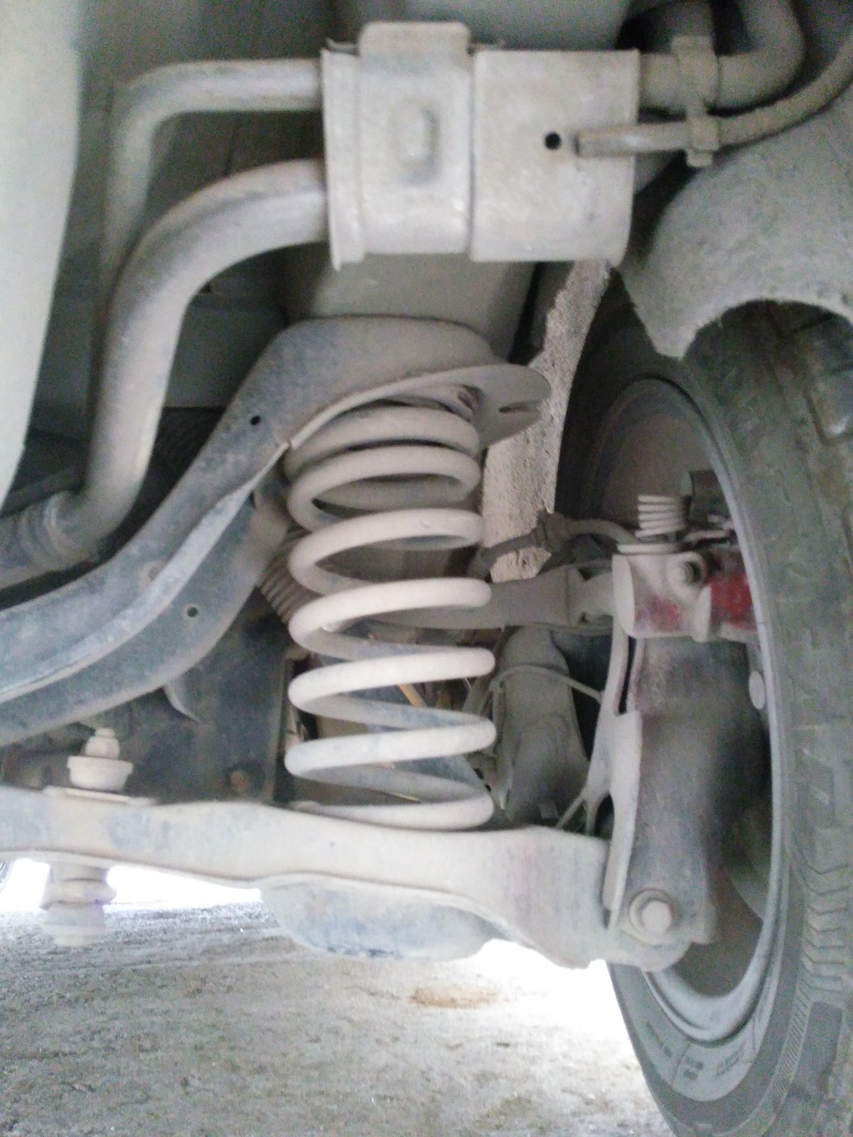

iyi akşamlar arkadaşlar.aracımı aldığımdan beri (2 yıl) sol arka taraftan (şöför tarafı) ses geliyordu.ses arada kesiliyor hiç olmuyor,bazende hiç kesilmiyor.bu ses için 1 özel servis,3 tamirci,1 kaportacı ve 3 rot balansçıya gittim.arka amortisörler değişti.arka bagaj amortisörleri değişti ayrıca bagaj ayarı ve arka kapıların ayarı yapıldı.aracım sw wagon. aracımın yaptığı sesi video çektim.önce bordür taşlarıyla dolu bir yolda ilerledim(sesvar), sonra asfalta çıktım(sesyok), tekrar bordür taşlı yola girdim(sesvar). ses bariz biçimde var.unutmadan aracımın arka sol tarafına 100 kiloluk bir arkadaşım bindi ses kesildi. sağ tarafa bindi ses devam etti.aracımın arka koltuklarının kancaları sağlam boşluk yok...çok rahatsız eden bir ses teybi açınca duyuluyor.aracımın arka sol kapısı ve çamurluğunda  doğrultma boya var.(benden önce olmuş)    yorumlarınızı bekliyorum

sorunu çözdüm arkadaki viraj denge fişeklerini değiştirdim ses kesildi.plastik kısımları aşındığı için demir kısmı ses yapıyormuş 50tl+ 20 işçilik
Soruyu şimdi gördüm, benim escort ta başıma gelmişti viraj Demir lastikleri değişince düzelmişti.
