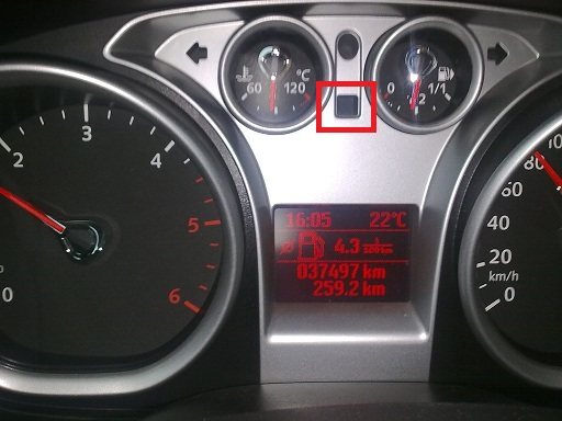

Yanıtlama zamanı: Şubat 3, 201610 yıl comment_343663 Ford Focus 2011 Titanyum Araç Sahibiyim. Kasist, çukur gibi yerlerden geçerken o kutucuk yanıp sönüyor. Bi bilgisi olan varmı ? Raporla

Yanıtlama zamanı: Şubat 4, 201610 yıl Yazar comment_343911 On 03.02.2016 at 20:17, Yakup Çağatay said: Hangi kutucuk? Ne renk yanıyor? Raporla
Yanıtlama zamanı: Şubat 4, 201610 yıl comment_343918 @Atakan Kara info ışığı Neden yanar ki? Ben anlayamadım... Şubat 4, 201610 yıl Gürkan Çakıroğlu tarafından düzenlendi Raporla
Yanıtlama zamanı: Şubat 5, 201610 yıl Yazar comment_344018 Bende anlayamıyorum. Kasist, çukurdan geçtiğim zaman yanıyor. Raporla
Yanıtlama zamanı: Haziran 16, 201610 yıl comment_368150 kapılardaki sensörlerden kaynaklı olabilir. kasise yada sert bir yere girdiğinizde sensörler çalışıyor ve kapı açık uyarısı veriyor olabilir. kapı değilse bile başka sensörlerdendir, bagaj kapağı, kaput vb... Raporla
