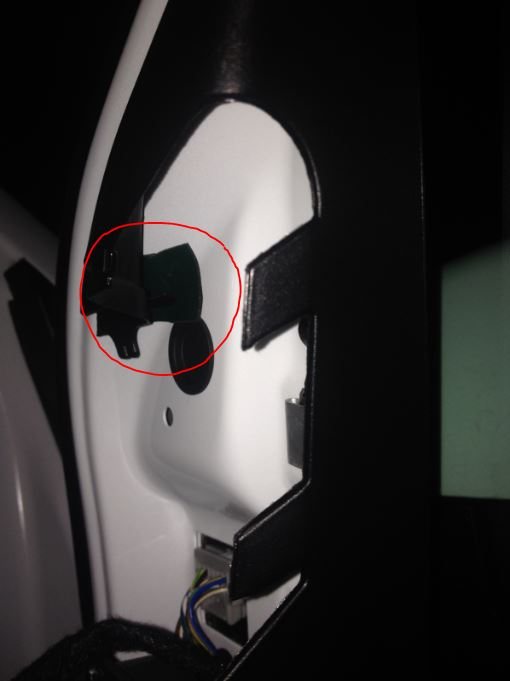

Arkadaşlar, geçtiğimiz ay Antalya'ya gidip geldikten sonra fark ettiğim bir durum var. Forumun tamamını gezdiğimde de gördüm ki, aracın sağ ön tarafından hafif bozuk soğuk asfalt diye de tabir edilebilecek tarz yollarda cızırtı şeklinde ses geliyor. Sesin kaynağını forumda araştırdığımda;
1- Torpido kapağı
2- Yağmur Sensörü kapağı
3- Klima düğmelerinin sağ tarafında bulunan ve yolcunun dizi ile ayakları arasında kalan kısımdaki plastik kısım gibi yerlerden ses geldiğini okudum.
Bende sensörün oradam ses gelmiyor. Torpido kapağı da sağlam. 3. maddeyi deneyemedim. Fakat fark ettiğim bir husus var, araç park halindeyken sesin gelebileceği yeri tespit edebilmek için hafif yumruk darbeleri ile yeri tespit etmeye çalıştım. Gördüm ki, aşağıda temsili fotoğrafı bulunan hoparlör kısmının içinden yumrukla beraber "tın tın" diye ses geliyor. Belki de cızırdayan kısım burasıdır. Burayı veya muhtemel başka ses yapan yeri nasıl giderebiliriz acaba? Cevaplar için şimdiden teşekkürler.

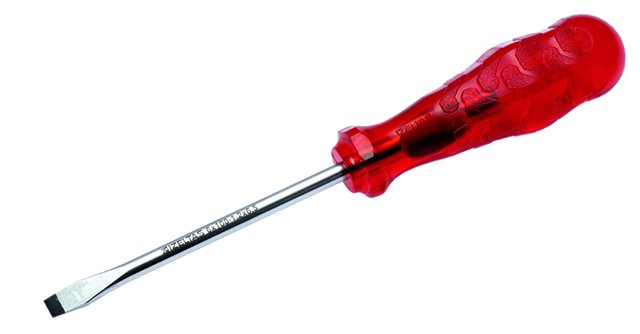

Valla hocam Türkiye'de tornavida var, her işe uygun... :D
2help to disassemble door panel plastic tool' diye ben google'ladım, sizde Türkçe'nizi konuşturun bize paylaşın hadi :D

Arkadaşlar, biraz önce inip denemek istedim. Aşağıda fotoğrafını paylaştığım hoparlörün alt kısmına çift taraflı bant yapıştırdım ve geri taktım. Yumrukla vurunca bahsetmiş olduğum "tın tın" ses gelmemeye başladı. Seyir halindeyken halen geliyor mu bilmiyorum, deneyip göreceğim. Belki de buradan başka bir yer daha vardır :).

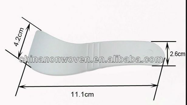

Yok :) tornavida ile değil, belki bilirsiniz; tüy dökücü kremlerin içinde yumusak başlıklı kazıyıcı spatulalar oluyor. Hiç kullanılmamış vardı, onunla yaptım :)
