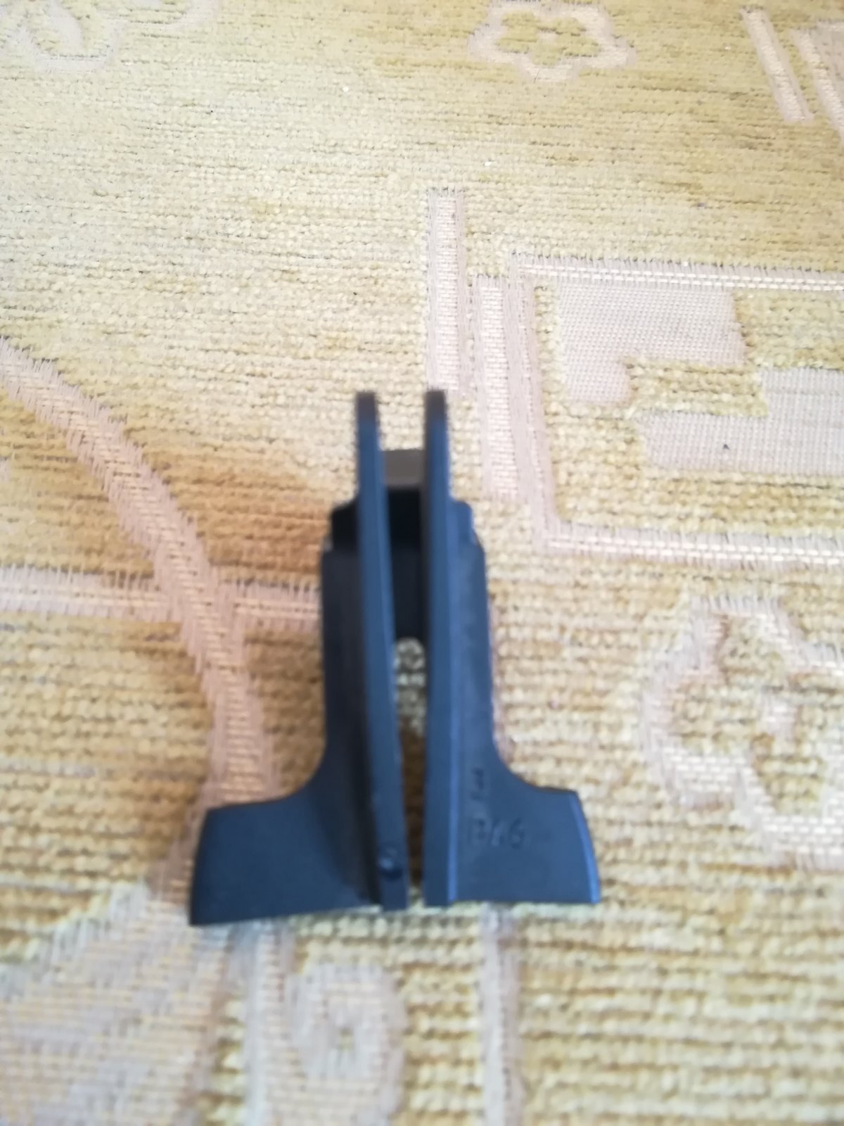

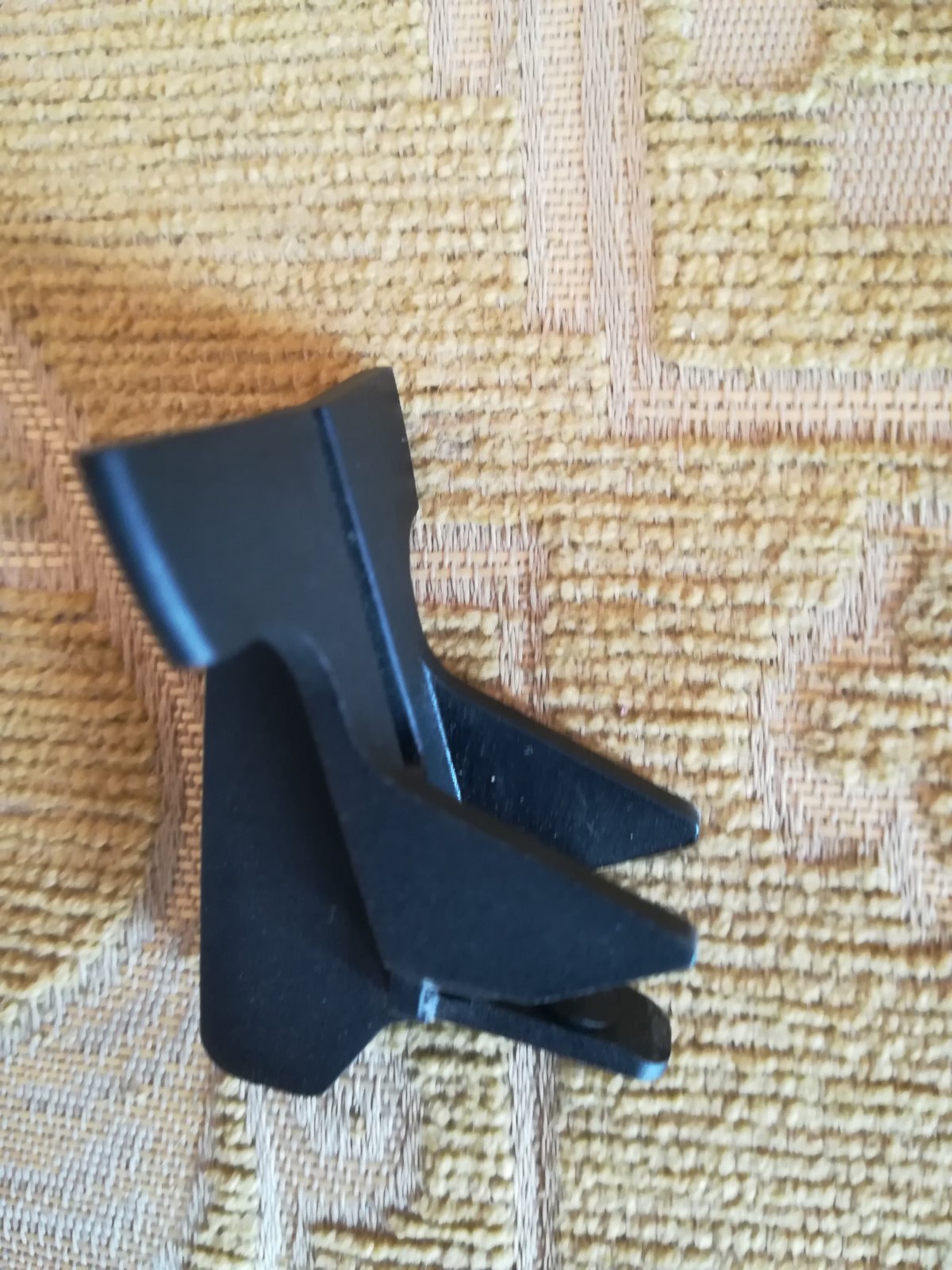

  2. Arkadaşlar Ford focus 2010 model benzinli aracımın polen filtresini değiştirmek için gaz pedalını sökerken resimdeki parça yere düştü.Ne olduğunu bilen var mı, şimdiden teşekkür ederim.
