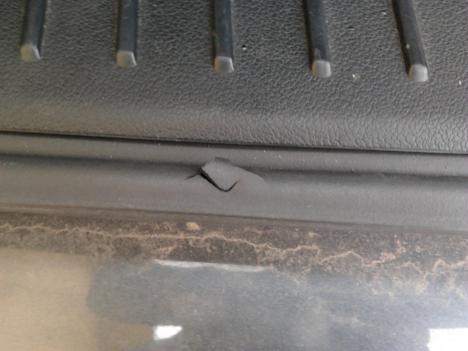

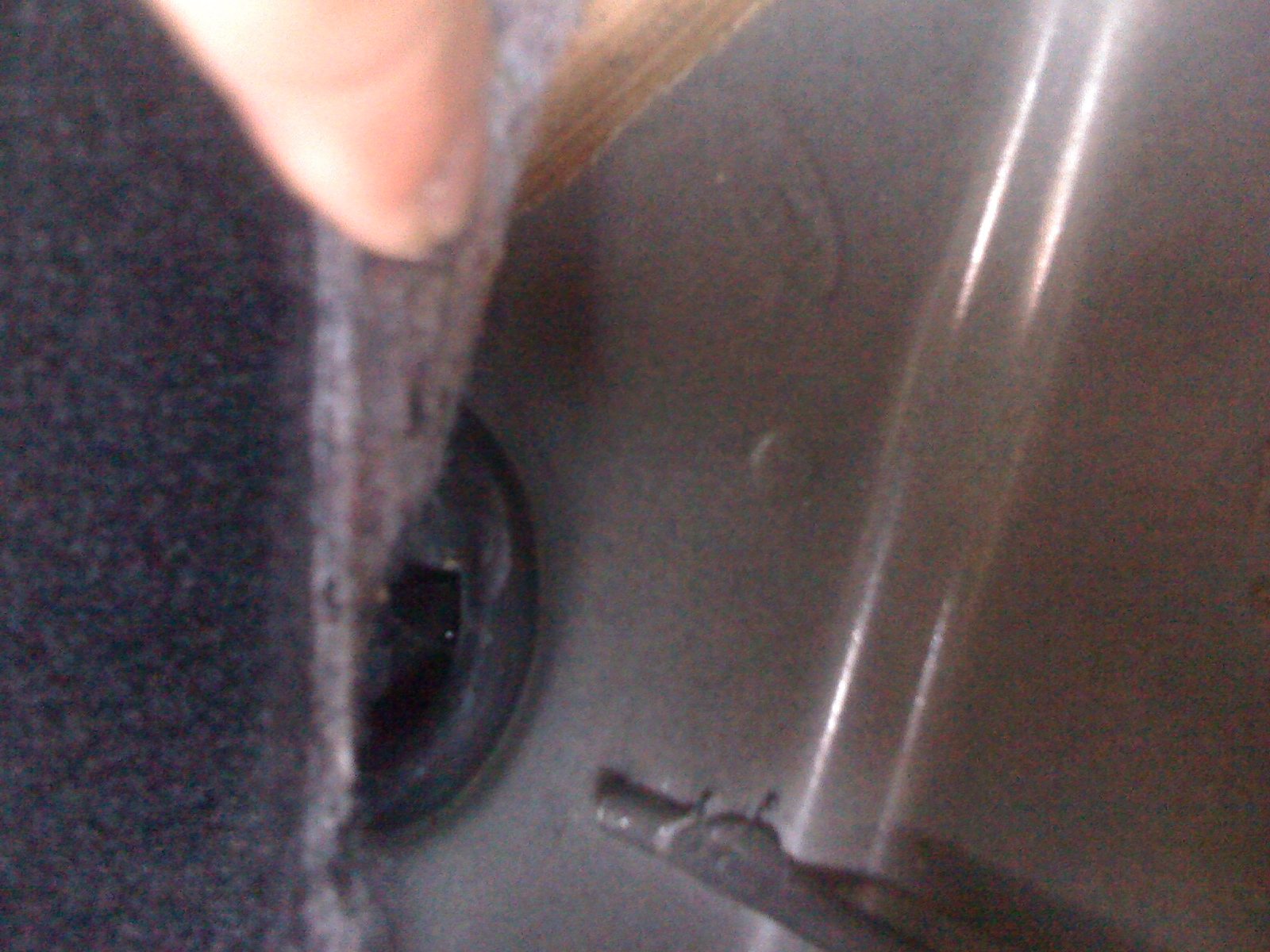

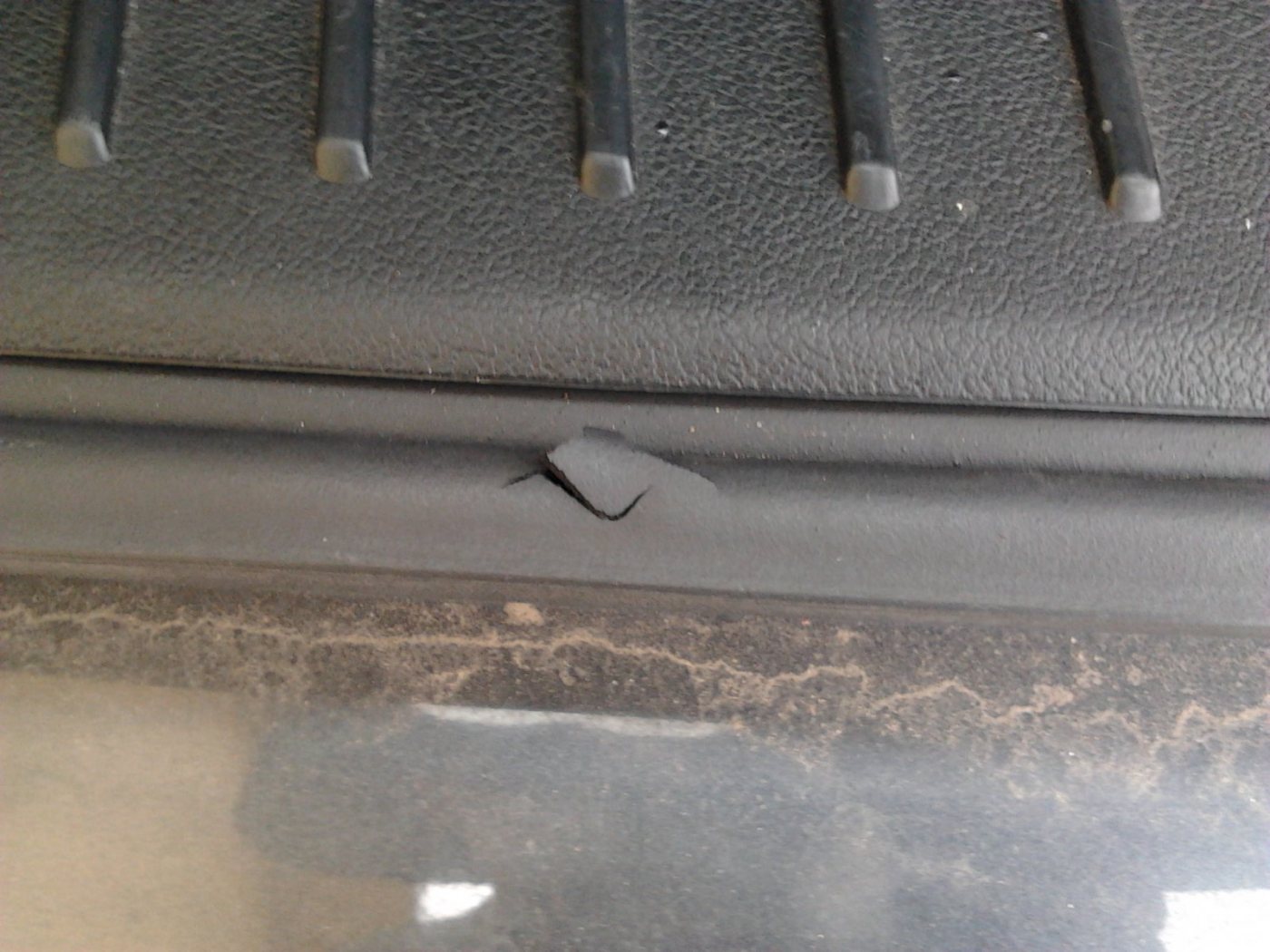

Bagaj su sızıntısı?
Tam olarak neresi ıslaktı fotoğrafta gösterebilir misiniz?

Bagaj su sızıntısı?
Ustaya gösterdim. Arka tampon kapağını açtı. Kanallarda herhangi bir tıkanma görünmüyor dedi. Tamponu sök taka gerek yok dedi. Arka stopları söktü onlarda da bir olumsuzluk yok dedi. Arka cam silikonu da sağlam dedi herhangi bir şey görünmüyor dedi. Bagaja bir şey dökülmüş olmasın diyor. Su bidonu vs yok. Bir dahaki yağmurda bakalım ne olacak
Bagaj su sızıntısı?
Fenerle bakmaya çalıştım. Herhangi bir deformasyon göremedim. Ustaya kontrol ettiremedim henüz
Bagaj su sızıntısı?
Sanayideki ustayla telefonda görüştüm. Sedan ve hb modellerde 2005 sonrası araçlarda kronik bir sorun olduğunu. arka tampondaki hava kanallarının tıkanmış olduğunu ve temizleme gerektiğini söyledi. hafta sonu yoğun olduğu için hafta içi erken bir saatte getirmem gerektiğini söyledi. hafta başında sanayiye bir uğrayacağım bakalım. umarım çözülür

Bagaj su sızıntısı?
Stop lambayı hiç sökmedim, çok zorlamadan çıkartmayı deneyebilirim. Stop lambanın içinde geçen gün bir buğulanma farketmiştim, çatlak vs yoktur inşallah
Bagaj su sızıntısı?
Merhaba, 2008 Hb focus aracımızda yağmurlardan sonra bagajda su birikmesi sorunu başladı. Park sensörü gereksiz yere ötmeye başlıyor bazen. Çoğu zaman doğru çalışıyor. Sol arka tarafın resmini ekledim. Resim görünen yer tamamen su doluydu, park sensörüne elektrik buradan gidiyor sanırım. Fitillerde herhangi bir kesik, kopma vs şey görünmüyor. Sizce neden kaynaklanabilir, önerileriniz nelerdir? Teşekkürler
