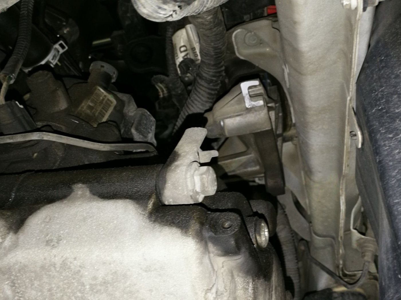

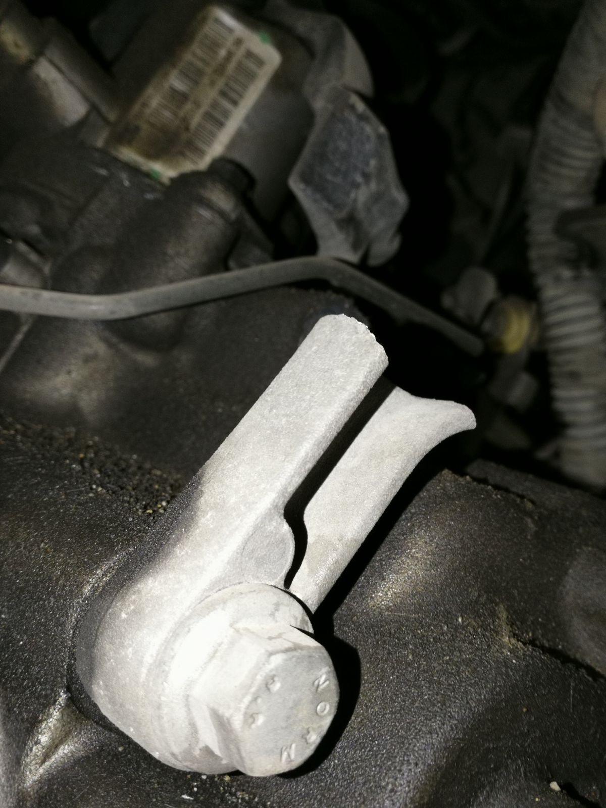

	  Ecoboost 1.0 Motoru Tutan Braket Kırıldı ve Motor DüştüBatuhan Gümüş, Batuhan Gümüş'ın sorusunu yanıtladı. Kategori: Mk3- Sorular ve Sorunlar bende ilk yağı görünce oradaki ustabaşına sordum o braketin bağlı olduğu yerin oradaki kısmın yan tarafında bulunan parçada lastik conta bulunmadığı sıvı conta olduğu onunda zamanla yağ kaçağına sebebiyet verebileceği sıradan bir durum olduğunu ve bu arıza ile alakası olmadığını o kısma sıvı conta süreceklerini söyledi --0 dakika sonra eklendi-- kırılan parça üzerine yağ darbe vs gelmedi temiz bir şekilde duruyor --1 dakika sonra eklendi-- araç serviste ve parça bekliyor şuan yinede teşekkürler --1 dakika sonra eklendi-- sağolun teşekkürler --3 dakika sonra eklendi-- Teşekkürler --6 dakika sonra eklendi-- bakımları hep serviste ve zamanında yaptırdım şuan için servis garanti başvurusunda bulunacaklarını söyledi ancak ben yinede otosana arayıp şikayette bulundum ancak ikame araç işi için sanırım biraz geç oldu aracı bıraktığım zaman ikame araç aldım servisten

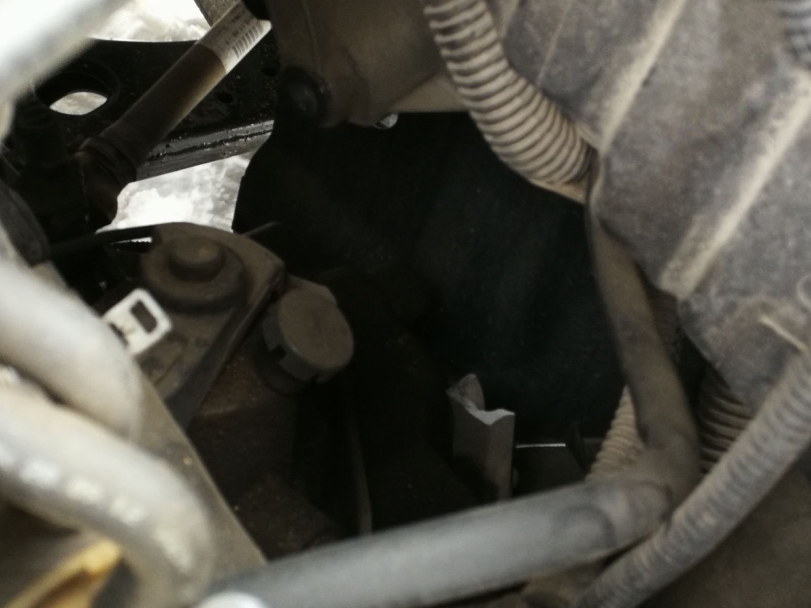

	  Ecoboost 1.0 Motoru Tutan Braket Kırıldı ve Motor DüştüBatuhan Gümüş bir soru konusu gönderdi. Kategori: Mk3- Sorular ve Sorunlar Merhaba arkadaşlar, 87000 km de 1.0 focus aracım ile Uludağa çıktım aracımı yanaştırdım motoru hemen stop etmiyim diye beklerken rölantide aracın önünün dışarda kaldığını fark ettim ve geri almak istediğim sırada geri vitese takıp ayağımı debriyajdan yarım kaldırdığım esnada bir patırtı kütürtü duydum ne oluyor dememe kalmadan aracı stop ettim ve kaputu açtığımda karşılaştığım manzara motorun eğik ve düşük durduğu idi. Motoru sağ taraftan tutan motor kulanığının bağlı olduğu alüminyum döküm malzemeden yapılmış olan braket diye tabir ettikleri kol kırılmış olarak gördüm. motor tek tarafa doğru düşmüş ancak hortumlar vs sıkışarak çok fazla aşağı doğru düşmeden sıkışıp o şekilde kalmış. Aracı bursada yetkili servise çekici ile indirdim oradaki arkadaşlar da bu duruma şaşırdılar şimdi sağ sol motor takozu ve o braket değişecek yaklışık şuan için görünen 2000tl gibi bir masraf var ancak bu parçalar takıldıktan sonra akslar vs tekrar kontrol edilecek, mevzu bahis olan parça otosanında elinde olmadığından dolayı minimum 10 gün parçanın gelmesi sürecek sadece. Benim merak ettiğim aracın uzatılmış garantisi biteli daha 2 ay oldu ben nereye başvuru yapıp bu arızayı garanti kapsamında yapılmasını isteyebilirim. Daha öncede motor sarsıntılı çalışıyor diye gittiğimde sağ motor takozunu değiştirmişlerdi, ben bir süre sonra daha yine aynı sorunla gittim baktılar ancak yok sarsıntılı falan değil normal bu demişlerdi.
