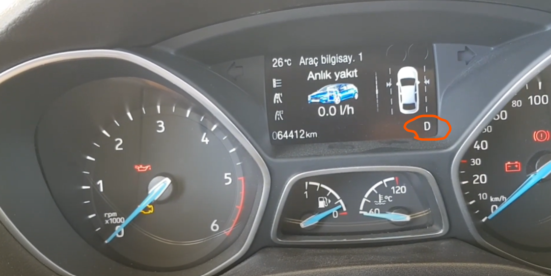

  2. android ekranlarda böyle birşey olabilir tahminime göre o siyah yerde araç resmi çıkıp park sensörü göstermesi lazım yandaki oku veya ayarları kurcalayarak bakabilirsiniz
