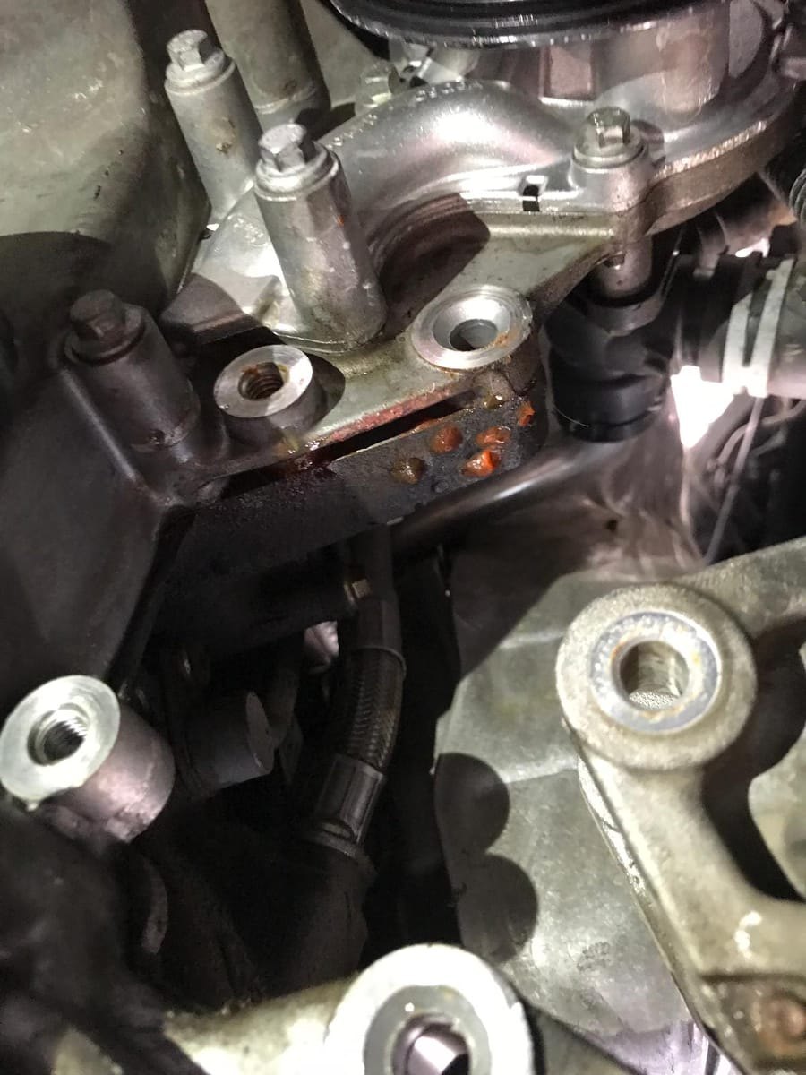

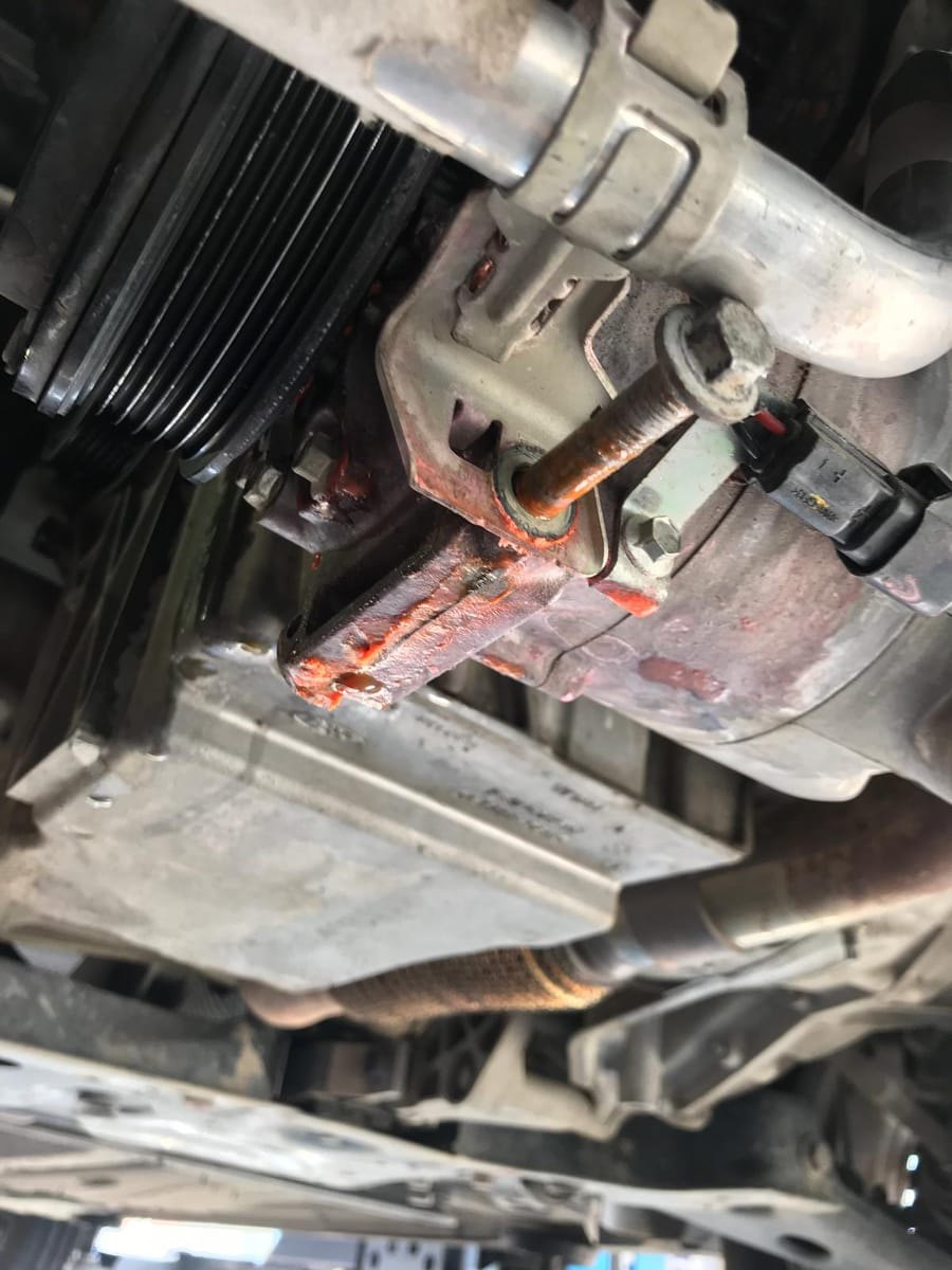

Oncelikle cevabiniz icin teskkur ederim anca yazabiliyorum.resimdeki kisim daha once akan yer.burada sizdirma oldugu icin buradakini kestik ama halen eksiltmeye devam ettigi icin 3 yetkili servis de motoru kapagini vs acacaz dediler ama bu islemin maliyeti konusunda kimse net bi sey diyemiyo.2.500 tl den baslar motorun tamaminin degismesine kadar gider diyolar.yapmaya baslarsak da motoru eski haline getirmek icin tekrar toplayamayabilirIz dediler.su kabinda kacirma yok.hortum ve devirdaim degismis daha once ama cozum olmamis.forumda konu ile ilgili tum basliklari okuyup ford genel merkeze (yurtdisi) mail atmayi dusuniyorum -
