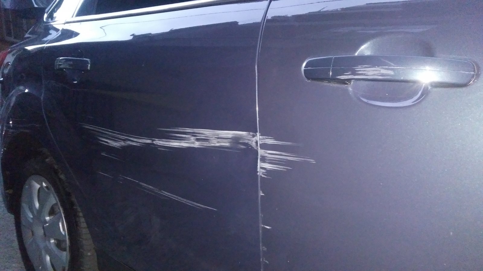

  4. Şöyle bir sürtme yaşadım. Be kadar tutar acaba. Ve şuan trabzondayım usta önerebilecek olursa çok sevinirim. Yanlış yere açmamışımdır konuyu umarım
