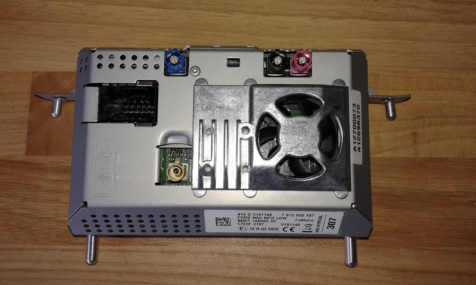

  12. bunun için en iyi adres Şahsuvaroğlu malzemeleri tamamlayıp gitmek yada sitedeki resimleri alıp normal bir multimedya takan teypçiye taktırmak ama ayrıntılı dosya yapıcan adam bakacak hangi pin nereye giriyor v.s daha sonra aktifleştirmek için forumdan yardım almak ancak bu şekilde olur

  19. selam arkadaşlar geri görüş kamerası için fakra soket arıyorum iki tane lazım elinde olan varmı veya alabileceğimiz bir yer mevcutmu
