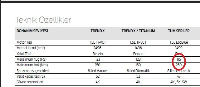

2023 Ford Focus 1.5 EcoBlue Dizel Araç Teknik Verilerinde Değişiklik
Arkadaşlar Ford'un sitesinde gezinirken makyajlı Focus 4 dizellerin 120 Hp ve 300 Nm Tork olduğunu sanıyordum ama broşüründe gördüm ki 115 hp ve 250 Nm tork yazıyor.. Motorda güç azaltımına mı gidildi acaba?
