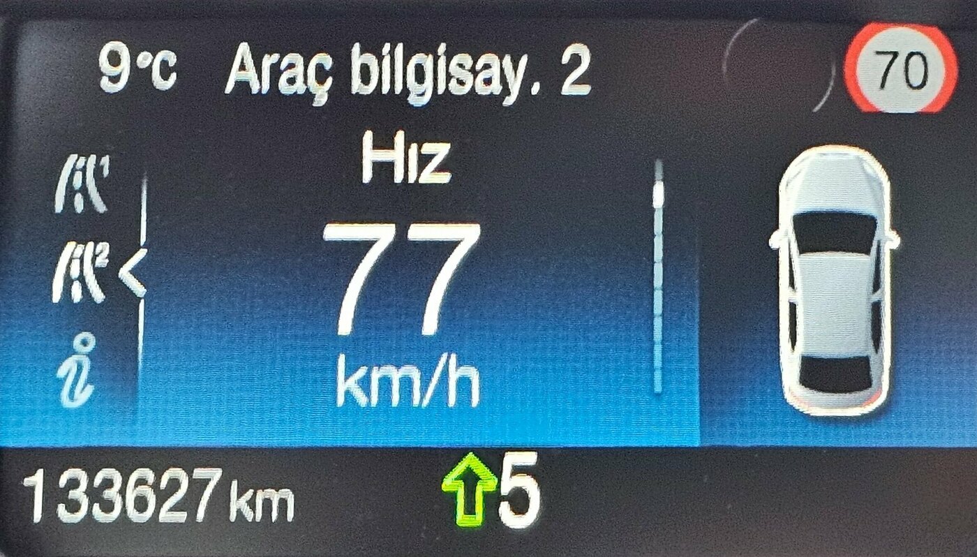

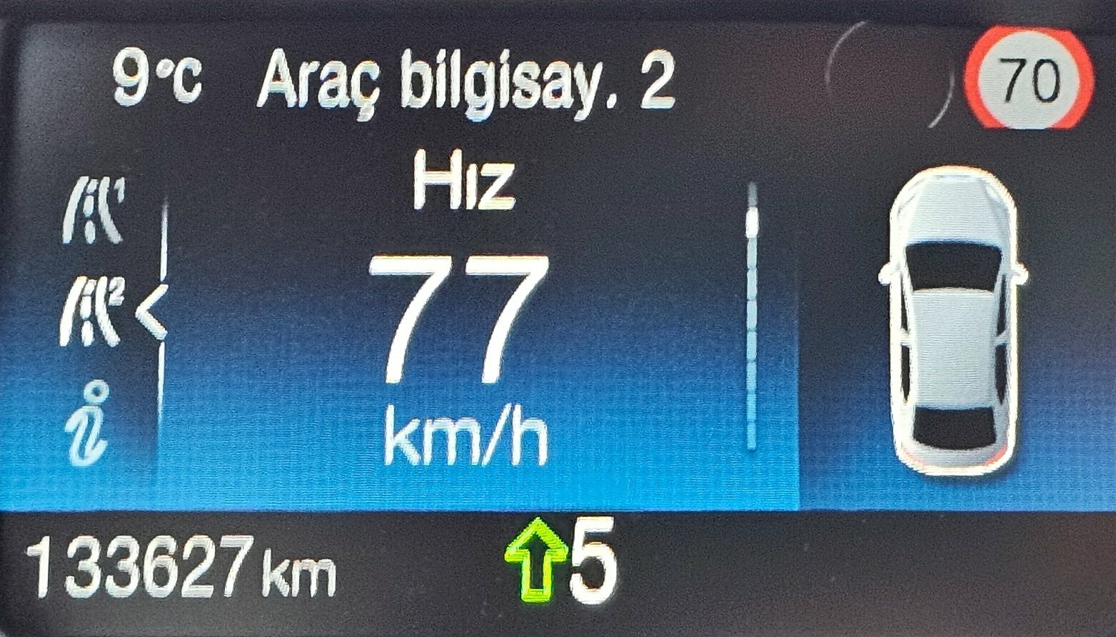

Arkadaşlar eskiden ekranda vites yukseltme ve düşürme konusunda uyari oluyordu..Simdi dikkat ettim de yalnızca artirma ikazi geliyo ama düşürme konusunda artik ikaz gelmiyor ekranda..Bu nedendir bilgisi olan var mi acaba

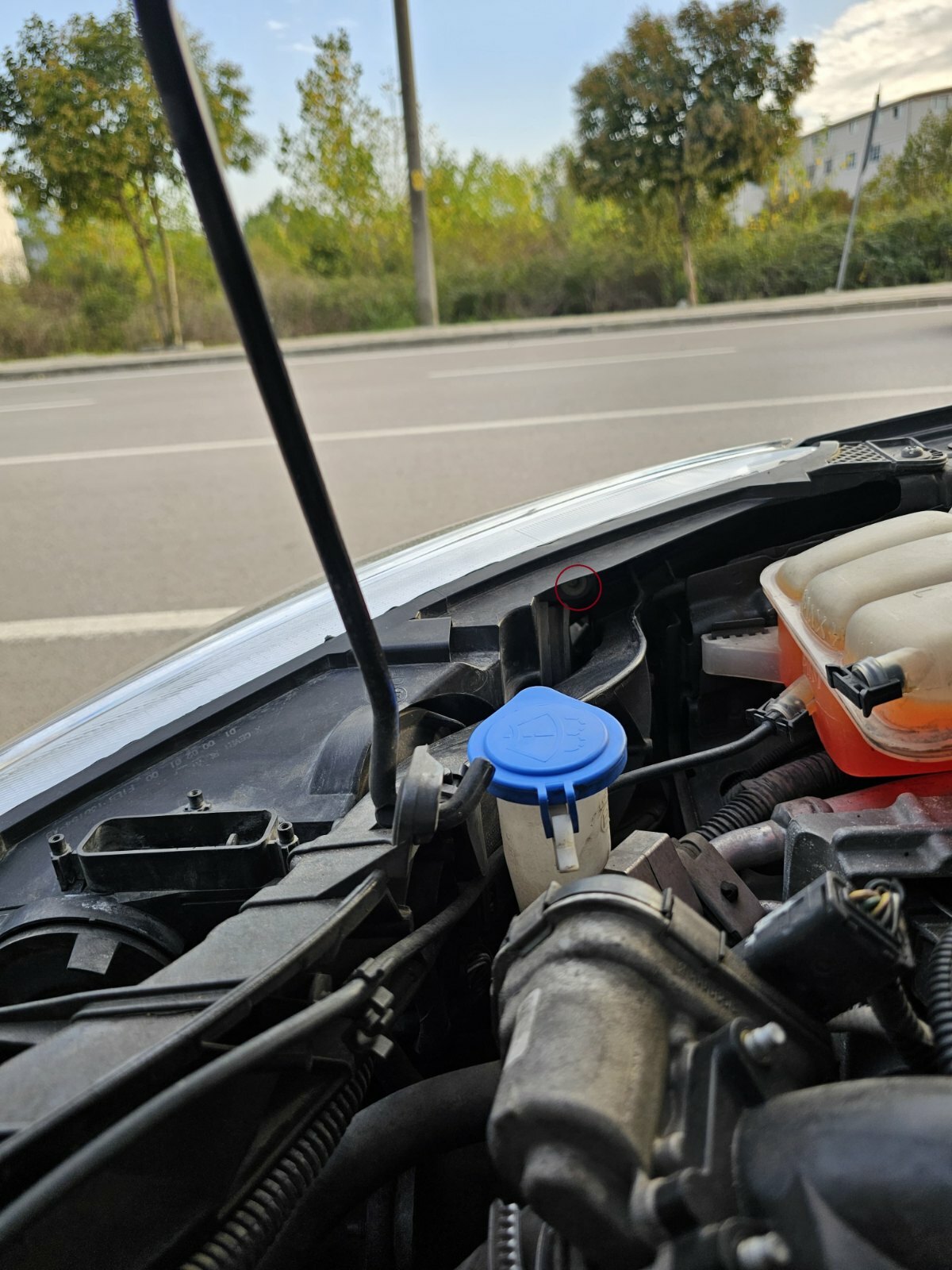

Hocam inanın öyle makina ile değil göz kararı bi ayar yapıldı sadece merak ettiğim şey acaba far ayarı yapılırken far AUTO modda mı yoksa normal anahtarla açılmış olarak mı yapılmalı..Çünkü autodayken far çizgisini kendisi ayarlıyor ve daha aşağıya alıyor odak çizgisini -

Arkadaşlar bu postu sizleri de bilgilendirmek ve başınıza benzer sorun gelirse yazmak istedim..Aracımla ilgili sorunum kartal oto sanayide Savaş usta tarafından giderildi..Kendisine çok teşekkür ediyorum ayrıca..Tüm ekipmanları deneyerek sorunumun arka aksa bağlı olan far yükseklik sensöründen olduğunu anladık ve sensör değiştirerek sorunu giderdik.Benzer sorun yaşayan olursa diye çözümü de paylaşmak istedim.Cevap veren herkese çok teşekkür ederim.- 29 yanıt
