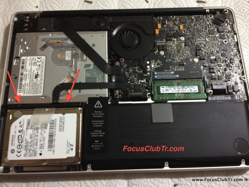

Ters çevirip bu vidaları söküyoruz.
blogentry-1-0-12157200-1337036441_thumb.
blogentry-1-0-35408700-1337036452_thumb.

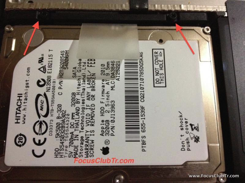

Sadece bu vidayı söküyorsunuz
Bunlar :) Sökünce çubuk gibi bir parça çıkacak ardından harddisk'i kaldırın ama yavaşça..!
Bu data kablosunu yavaşça sökün.
