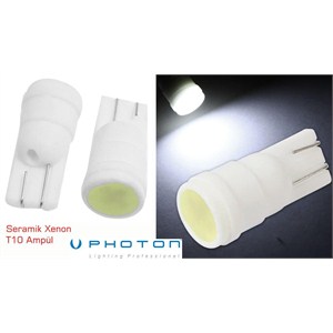

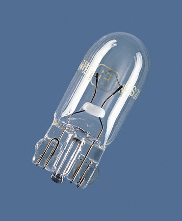

2007 model Focus 2 iç aydınlatmaları led yaptım hepsi photon marka ancak ayak aydınlatmalarına  takıyorum yanmıyor.
dipsiz sarı ampül yanıyor led olan yanmıyor. ampülü 12 volt adaptör iledenedim bir sorun yok. bilgisi olan varmı bu konuda?post-7195-0-70299400-1413232710_thumb.jppost-7195-0-26490200-1413232729.jpg

-+ kutubu var sanırsam ledlerde. Bendede yanmamıştı çevirip takınca yanıyordu.
2 türlüde denedim yanmıyor sanırım sorun led olan ampüşün ayakları tek öbürü ise ikili gibi duya yerleşince temas etmşyo olabilir.
yanmaz dipsiz ampul 5w led olanda 5w olması gerek photonda 5w olan var
Muhtemelen temans etmiyordur. Bide çıkardığınız lambayla tekrar denedinizmi belki sigortada sorun olmuştur.
Sanırım temas etmiyor. Sarı ampül yanıyor tekrar denedim. Led ampülde sağlam sorun sanırım tel ince geliyor sarı olan dipsizde 2li tel var led olanda tek sanırım duyun içinde temas etmiyor.
Olabilir. Ledin tek tel olması çok sorun yaratacağını zannetmiyorum. teli biraz açma şansınız varsa az miktar açıp deneyebilirsiniz. Temansızlık ancak öyle giderilebilir.
Bugün arkadaşın aracına taktık. Tel temas etmiyor. Kenarlara doğru telleri çektirip denedim ve yandı. Deneyin bi telleri kenara doğru düzeltin.
Bende öyle tahmin etmiştim teller temas etmiyomuş denedim dediğiniz gibi ledler yanıyor teşekkürler.
