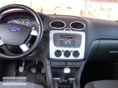

Cd 6000 Ekranı İçin Yardım Lütfen.
Herkeze merhabalar .Resimde görmüş olduğunuz CD 6000 benim arabamda normal olarak çalışıyor fakat ekran göstergesi çalışmıyor yani sadece ekranında turuncu ışık var yazılar falan yok bi kaç kişiye sorduk işte kimisi dedi ki arkasında bi kablo çıkmıştır. kimiside ekran patlamıstır falan dediler sizce napmam lazım o ekranı deiştirmek için 250 tl istediler ayrıca. Yardımınız için teşekkürleeeeer şimdiden .

Öncelikle merhaba,uzun zamandır giremiyordum foruma,cd çalar ekranı konusunda şunları sÖyleyebilirim,ekranı besleyen entegre büyük ihtimalle yanık olabilir.250 TL ona para vermek yerine Yusuf un vermiş olduğu linklerdeki cihazlardan birini tercih edebilirsiniz.Yerine uyma konusunda sıkıntı yaşamazsınız,4 adet vidasını sÖküp sağ ve sol yanda bulunan tırnakları açarak teybi dışarı aldıktan sonra anten fişini ve konnektÖrü sÖkerek yeni almış olduğunuz cihaza takabilirsiniz.Aslında benim kullandığım cihazı şiddetle tavsiye ederim fakat ne kadar bütçe ayıracağınızı bilemiyorum.Kamosonic KS-F01 olarak nette aratırsanız inceleme şansınız olur.
