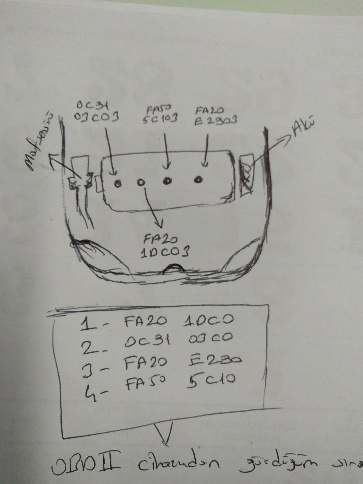

Arkadaşlae merhaba Bir tane elm 327 cihazından kontrol ettiğimde aracımdaki enjektör lerin sırası bana yanlış geldi bilgisi olan arkadaşların fikrine ihtiyacım var. Birde bana enjektör ler akü tarafından mı 1. 2.3.4.diye gidiyor yoksa maf sensörü tarafı dan mı teşekkürler foto eklemeye çalışacağım.

Bir saat önce, Murat Kocaoğlu yazdı:
bu yazdığınız
araca yüzümüz dönük olduğumuzda aküde maf sensörüde sağ kolumuzda kalıyor ...
mazot püskürtme sırası 1-3-4-2
aracınızın 2011 yeni kasa 1.6 tdci 115hp lik versiyon olduğunu varsayıyorum ...

07.11.2018 - 18:55 tarihinde, Murat Kocaoğlu yazdı:
Aracım 2006 model cmax tdci. ben solda bir sensör vardı onu maf ile karıştırdım. 2006 modellerde sıralama aynımı.
mazot püskürtme sırası aynı yinede yetkili serviste mekanikçi iyi ustadan teyit alın ...
