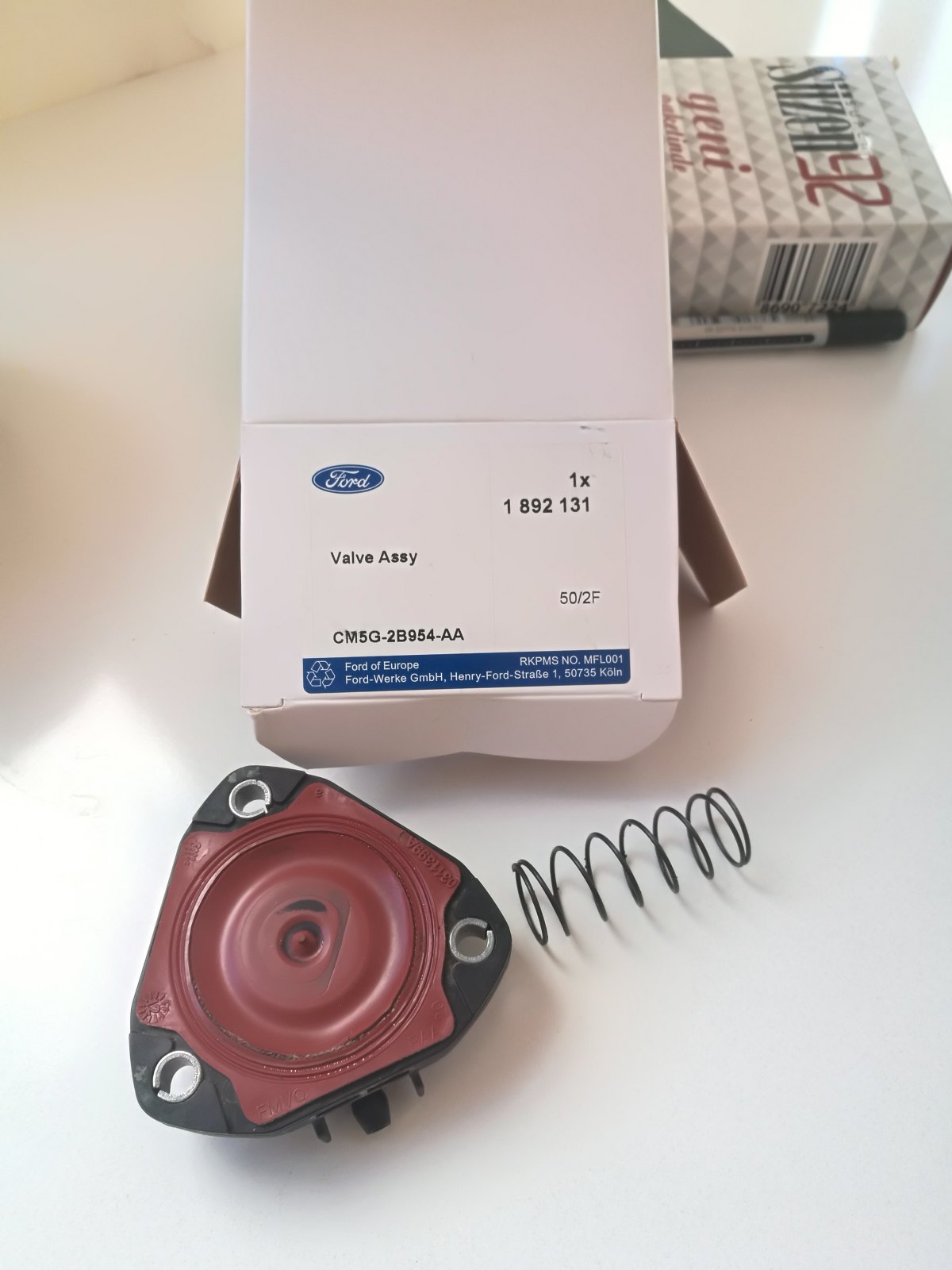

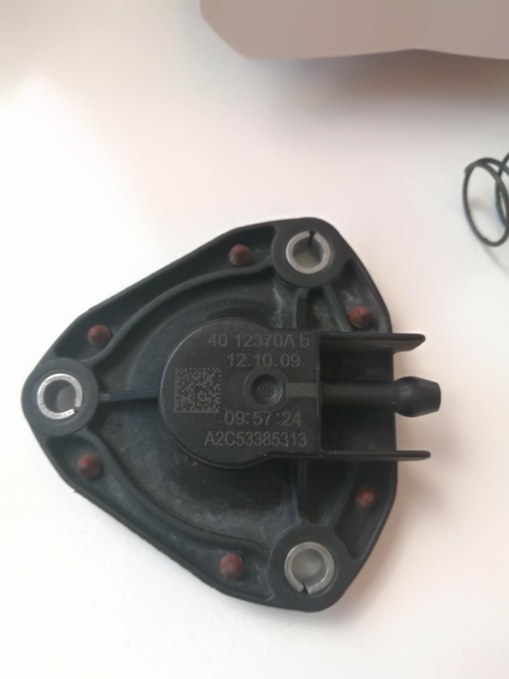

Muhammet Öztürk Oluşturma zamanı: Temmuz 20, 2018 Raporla Share Oluşturma zamanı: Temmuz 20, 2018 Merhaba arkadaşlar... Aracım; 2013 Ford Focus 1.0 EcoBoost. Pazartesi günü sabah işe gittim. Aracımı park ederken yol bilgisayarı ekranında sesli bir ikaz ile birlikte MOTOR ARIZALI SERVİSE GÖTÜRÜN uyarısı belirdi. Aracımın çekiş gücü zayıfladı. Stop edip tekrar çalıştırdım motor düzeldi gibi oldu ve bir tur atayım dedim. 1-1,5 km. sonra tekrar aynı uyarı belirdi ve yine çekiş gücü çok zayıfladı. Her 1-1,5 km.de stop et, tekrar çalıştır falan filan derken artık illet ettirdi. Öğle saatlerinde yetkili servise götürdüm. Bilgisayara bağladılar ve p006A MAP sensörü arızası olduğu tesbit edildi. 3 gün boyunca servis servis dolaştım ama ikâme araç olmayınca aracımı bırakmam mümkün olmadı. 3 gün böyle idare etmek zorunda kaldım. Perşembe günü Ankara TAN OTO'ya gittim. Sağolsunlar çok iyi ilgilendiler, hemen bir ikâme araç ayarladılar ve aracımı bırakmam mümkün oldu. Öğleden sonra arayıp arızalı parçanın tesbit edildiğini ve sipariş verebilmek için onayımın gerektiğini söylediler. Onay verdim. Turbo valfinin içindeki diyafram yırtılmış. Yeni parça ile değiştirip sorunu kısa sürede çözdüler. Aynı sorunu yaşayan arkadaşlar olursa bu bilgi belki yardımcı olur dedim ve sizlerle paylaşmak istedim. Parçanın resimlerini de paylaşıyorum. Ayrıca aracıma ve bana göstermiş oldukları ilgi ve alâkadan dolayı Ankara TAN OTO'ya ve ekibine ayrı ayrı çok teşekkür ederim. 4 5 Yorum bağlantısı Diğer sitelerde paylaş More sharing options...

Tolga M. Yanıtlama zamanı: Kasım 27 Raporla Share Yanıtlama zamanı: Kasım 27 Hocam Allah sizden razı olsun 2012 model 1.0 ecoboost focusum var. 8 aydır aynı problem için dünyanın parasını döktüm. Yaklaşık 7-8 dakikada bir özellikle yavaşlama ve gaz kesme esnasında motor servise götürün diye uyarı veriyordu. kontağı kapatıp açtığımda düzeliyordu. Değiştirmediğim sensör kalmadı. En son servise götürdüğümde map sensörü değişimi yapıldı. Model yılının 2012 olmasından kaynaklı ellerinde parça olmadığını belirterek deneme yanılma yolu ile sorunu çözebileceklerini ve yüksek maliyet çıkacağını söylediler. Aracımın fiyatını neredeyse 100.000 tl düşürüp satmayı düşünüyordum ki paylaşımınıza denk geldim. Hemen gidip parçayı söktüm. plastik parça yırtılmış ve hortumda ufak bir delik vardı. Parça siparişi için Türkiyede parçacıları ve servisi denedim fakat fiyatlar 16-17.000 tl. yurtdışından sipariş verdim. umarım uyumlu olur. hortumu henüz bulamadım. kendi sorununuzu çözdüğünüz halde başkalarını düşündüğünüz için teşekkür ederim. Yorum bağlantısı Diğer sitelerde paylaş More sharing options...
