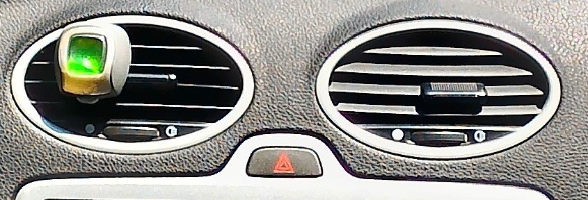

Arkadaşlar aracımın havalandırma fanlarını sökmem gerekiyor , nasıl sökebilirim, biraz uğraştım ama kırcam diye korkup zorlamadım. Kolay yoldan nasıl sökeriz

konu yeni dikkatimi çekti, halen sökemediyseniz! kırmadan sökmek istiyorsanız, teybi söküp sonrasında kanallara arkadan müdahale edilerek sökmek en iyi yöntem bence... Teyp içinde, teyp ve klima kumanda butonlarının etrafını kaplayan gri paneli ragle yardımıyla zarar vermeden çıkardıktan sonra 4 adet vidayı sökerek teybi çıkarabilirsiniz...
