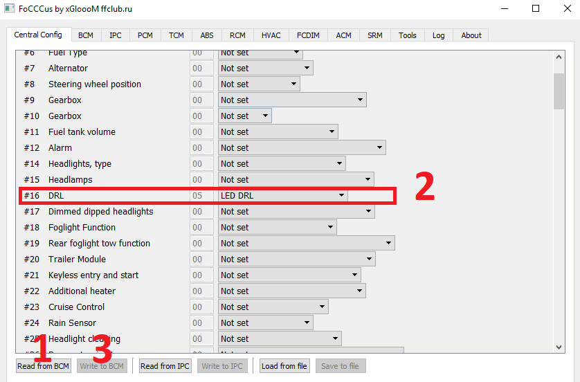

1- OBD2 kablosunu bağladıktan sonra focccus programını çalıştırarak araca bağlanın
2- Central config ekranında
  •  Read from BCM butonuna tıklayarak BCM yapılandırmasını okutun
  • #16 nolu adreste bulunan DRL seçeneğinde byte değeri 05 olacak şekilde LED DRL seçeneğini seçin
    • Bu seçeneğin RH symmetry olarak seçildiğini de gördüm mühim olan as-built değerinin 05 olması
  • Write to BCM butonuna tıklayarak değişikliğin BCM central config'e kaydedilmesini sağlayın.

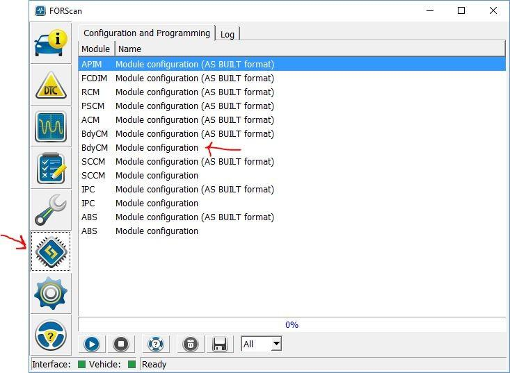

1 - Forscan ile araca bağlanın ve configuration and programming menüsünden BdyCM Module configuration'u seçerek play tuşuna basın.

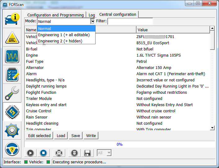

2- Mevcut BCM verileri okunduktan sonra program penceresinin üst kısmında yer alan Mode menüsünden Engineering 1 seçimini yaparak bütün değerlerin düzenlenebilir olmasını sağlayın.

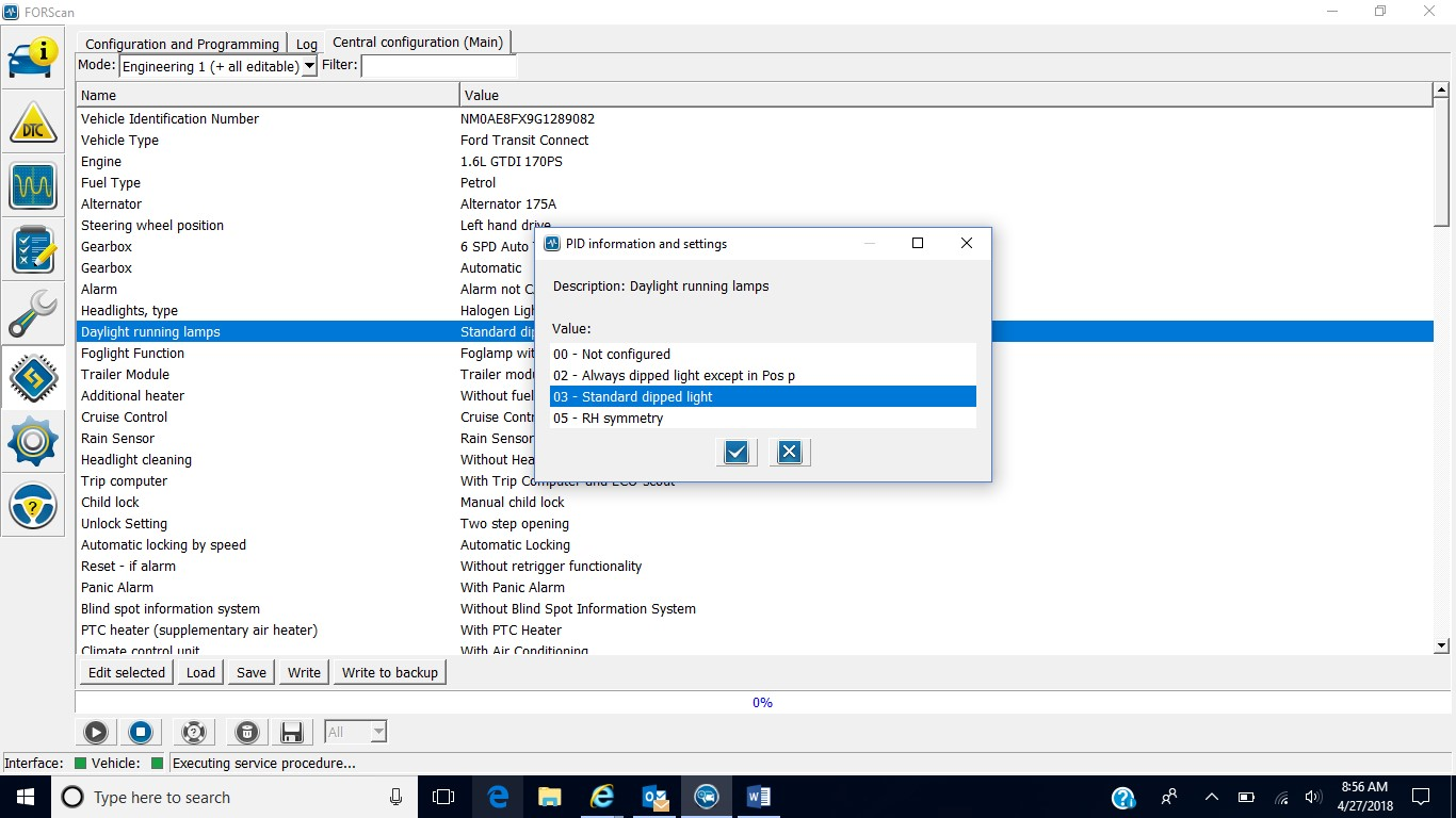

3- Filtre seçeneğine yazarak ya da scroll ile gözle tarayarak "Day Light Running Lamps" ayarını bulun. Program dili Türkçe olanlar için "Gündüz Sürüş Farları" olacak. Ayarı seçerek tıklatın ve ayar menüsünün açılmasını sağlayın. Seçenekler arasından "05 - RH symmetry" yi seçerek onaylayın.
4- Write tuşuna basarak ayarlarınızı BCM'ye kaydedin. Stop tuşu ile modül ayarlarından çıkın.
