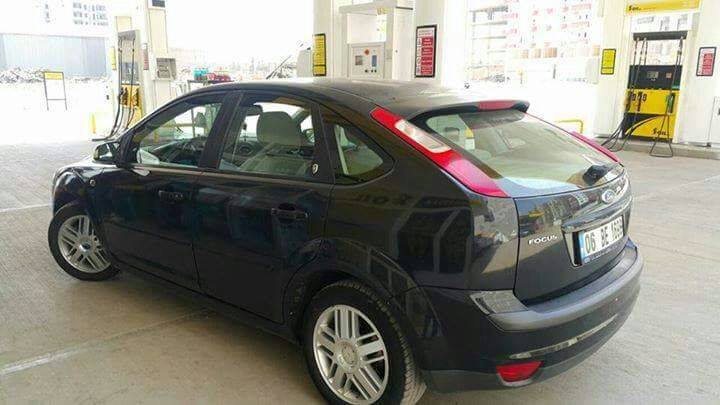

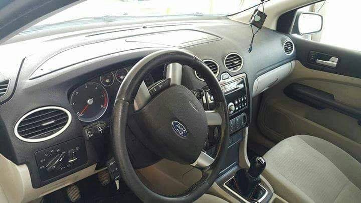

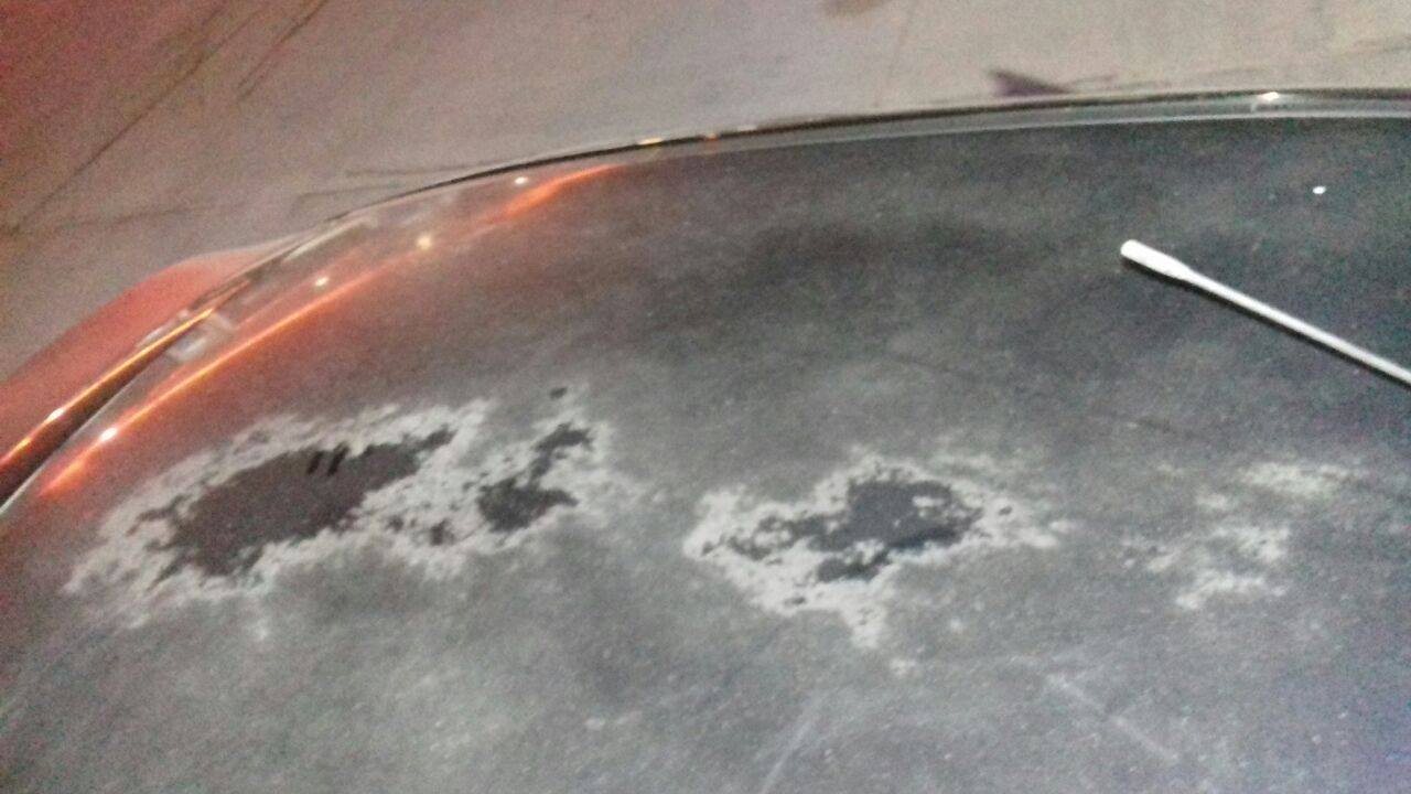

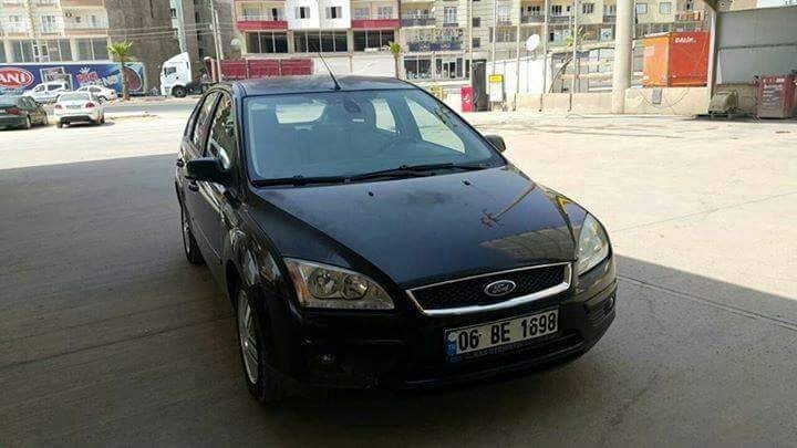

	  2007 Focus Almayı DusunuyorumBekir Delibaş, Bekir Delibaş'ın konusunu yanıtladı. Kategori: Otomobil Önerisi Aklima takilan km fazla geldi sknti olurmu.
	Araç 2007 model olup ghia dizel 160000 km de tek değişen sağ ön çamurluk çalısmayan hiç bir aksamı yoktur ilk sahibinden olup yedek anahtar kitapçık mevcut sadece tavanda güneş yanığı vardır fiyat 31.750 tl düşünceleriniz nedir alınırmı
