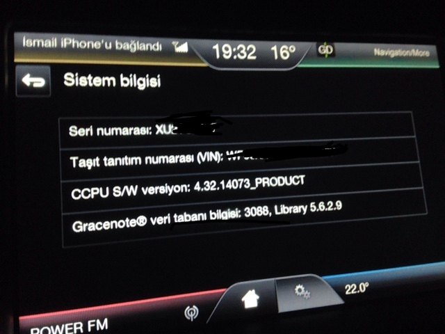

  6. Şöyleki, aracı aldıktan kısa bir süre sonra 2-3 defa sync için servise gittim. Her seferinde sorun tespit edilemedi deyip, fabrikasyon ayarları yükleyip geri çevirdiler. Son gidişimde tartıştım hatta, güncel Sync2 arayüzlerinin resmini gösterdim, araçtaki Sync'in güncel olmadığını söyledim. En sonunda cevap bile vermediler, sadece gitmemi beklediler. Ford müşteri hizmetlerini aradım, oradan da sonuç çıkmadı. Araç 2015 model ancak trafiğe 2017'de çıktı. Garantisi 4 yıl diye biliyorum. Ama servise güvenilir mi bilmiyorum. Navigasyon ve geri görüş kamerası için aracı satın aldığım bayi OEM cihaz taktıklarını söyledi. Dediklerine göre fabrikasyon olarak araç üzerinde geldiği zaman fiyat çok artıyormuş. O yüzden bu şekilde bir uygulama yapıyorlarmış... Açıkçası bunu da aracı satın alıp Sync problemi için servise gittiğimde öğrendim. Navigasyon sistemi önemli değil benim için, neredeyse hiç kullanmıyorum. Ama geri görüş kamerası hususunda yazılım güncellemede ya da Sync3 geçişinde problem yaşanır mı merak ediyorum. Şimdi tekrar baktım araçtaki Sync2 yazılım versiyonu 4.32. Forumda okuduğum kadarı ile bu 3.08'den daha eski bir versiyon. Bir de araç periyodik bakıma girdiğinde yazılım kontrolü yaptıklarını söylüyorlar. ?
