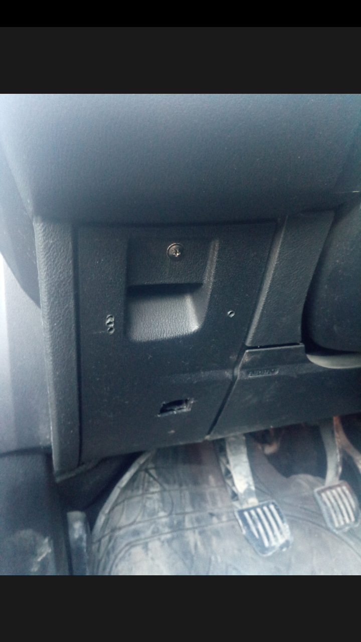

    Aracı galeriden aldım , fordotosan 3.yılda 150bin bakımına girdiğini söyledi daha çok bana kiralık araç gibi veya makam aracı gibi kullanıldığını düşündürüyor. Kapağın düşmemesi için atılan vidanın altındakileri soruyorum zaten, aracımın mazisini öğrenmek benimde hakkım...
  5. Ahmet Kahta bir konu gönderdi. Kategori: Mondeo
    Arkadaşlar, 2009 mk4 2.0tdci aracımı 2 yıldır kullanıyorum çokta memnunum, sonradan fark ettim eşya bölümü kapağındaki bu vida izleri ve delik sizce nedir? Ne takılmış acaba?
