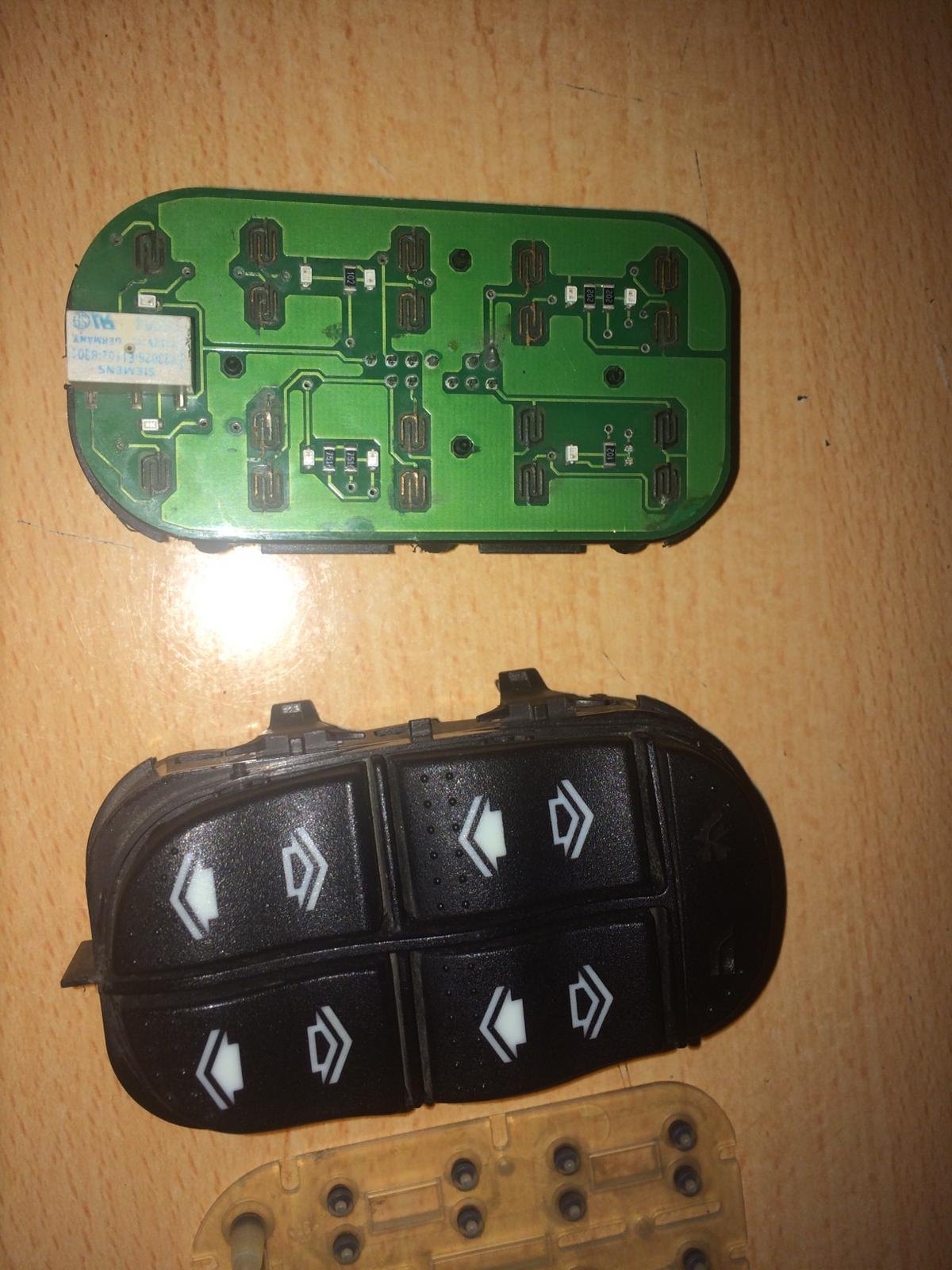

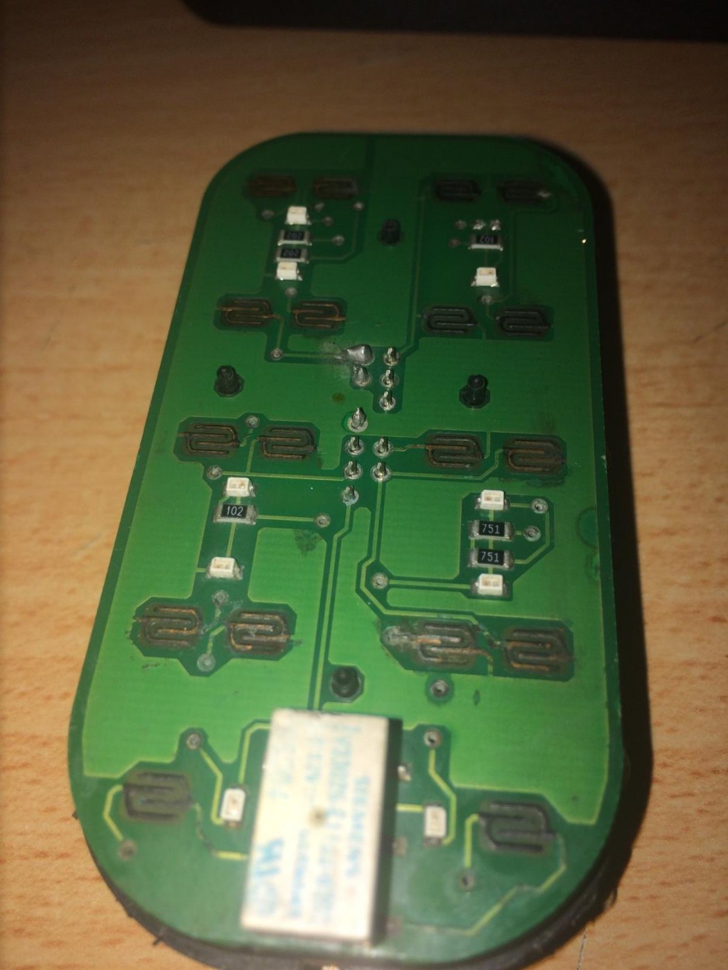

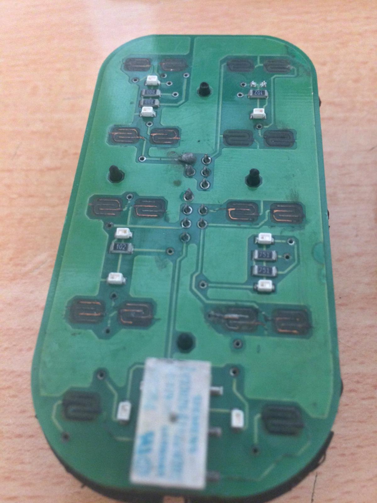

  1. Merhabalar, Aracın cam otomatiklerinde yeşil led'leri değiştirmek istiyorum. Bunlar bildiğim kadarıyla smd led olarak geçiyor piyasada. Fakat hangi modeli bilmiyorum. İnternet'ten alacağım için boyutlarından da emin değilim. Mevcut chip'in üstünde olanlar çok küçük(1-2 mm arası tahminimce). Konuyla ilgili bilgisi olan bir arkadaştan yardım rica ediyorum. Hangi led leri kullanmalıyım?
