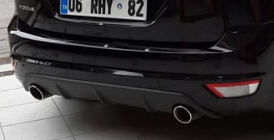

  5. Merhabalar, ben uğur aranıza yeni katıldım, 2011 1,6 Tianium aracım var ve şu ektedi difüzörlerden arıyorum ve bulamadım eğer bilen veya satan varsa bana ulaşabilirse çok sevinirim.
