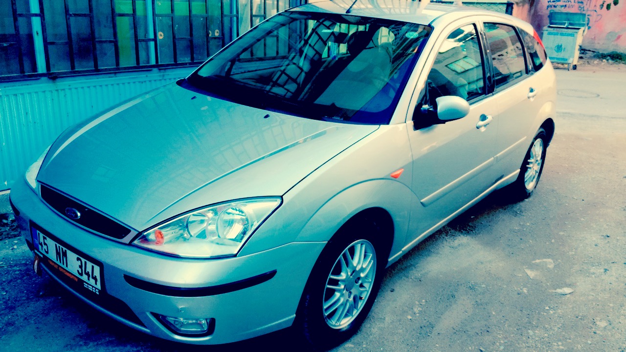

Suyun giriş yerini buldum ön camla kaput arasındaki pilastik parça camdan ayrılmış klipsleri kırılmış kılips alıp taktık arayada daykon silikonla yapıştırdık su kesildi şimdi yamurda baktım almıyor yani su alma sorunu çözüldü ama bu ıslaklıktan dolayı göstergeleri dengesizleştirecek veya sensörleri bu sudan dolayı yaparmı çünki su girmeden önce hiç bir sorun yoktu araç focus 2004 1.6 ghia daha 80binde

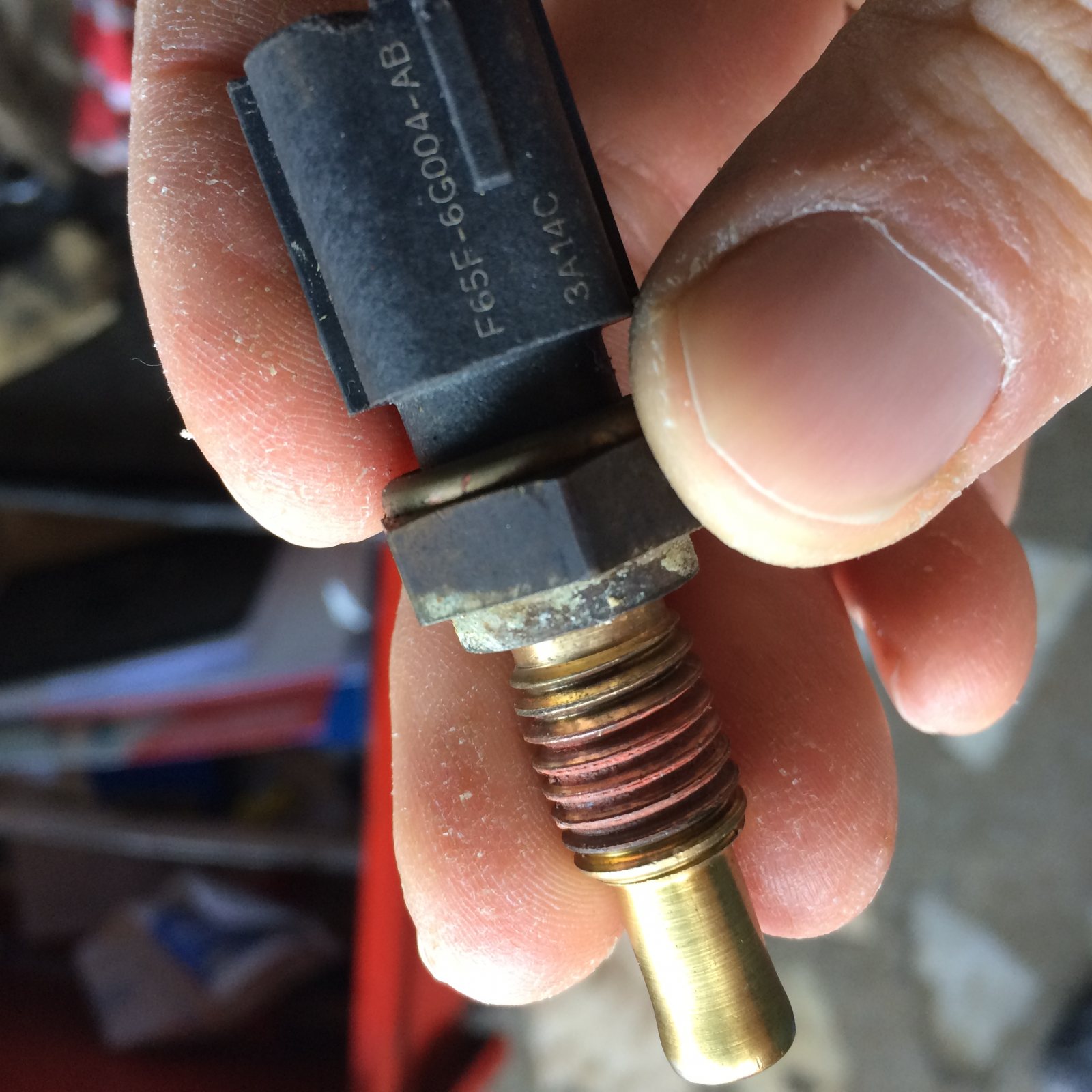

Hararet göstergesi arızası hala devam ediyor ☹️ Araba içine polen filtrrsinden su almış burada ıslana bilecek soket falan varmı acaba sorun şase mi ? --3 dakika sonra eklendi-- Hararet müşürünü değiştirdi usta halen aynı- Göstergeler Kendiliğinden Hareket Ediyor
