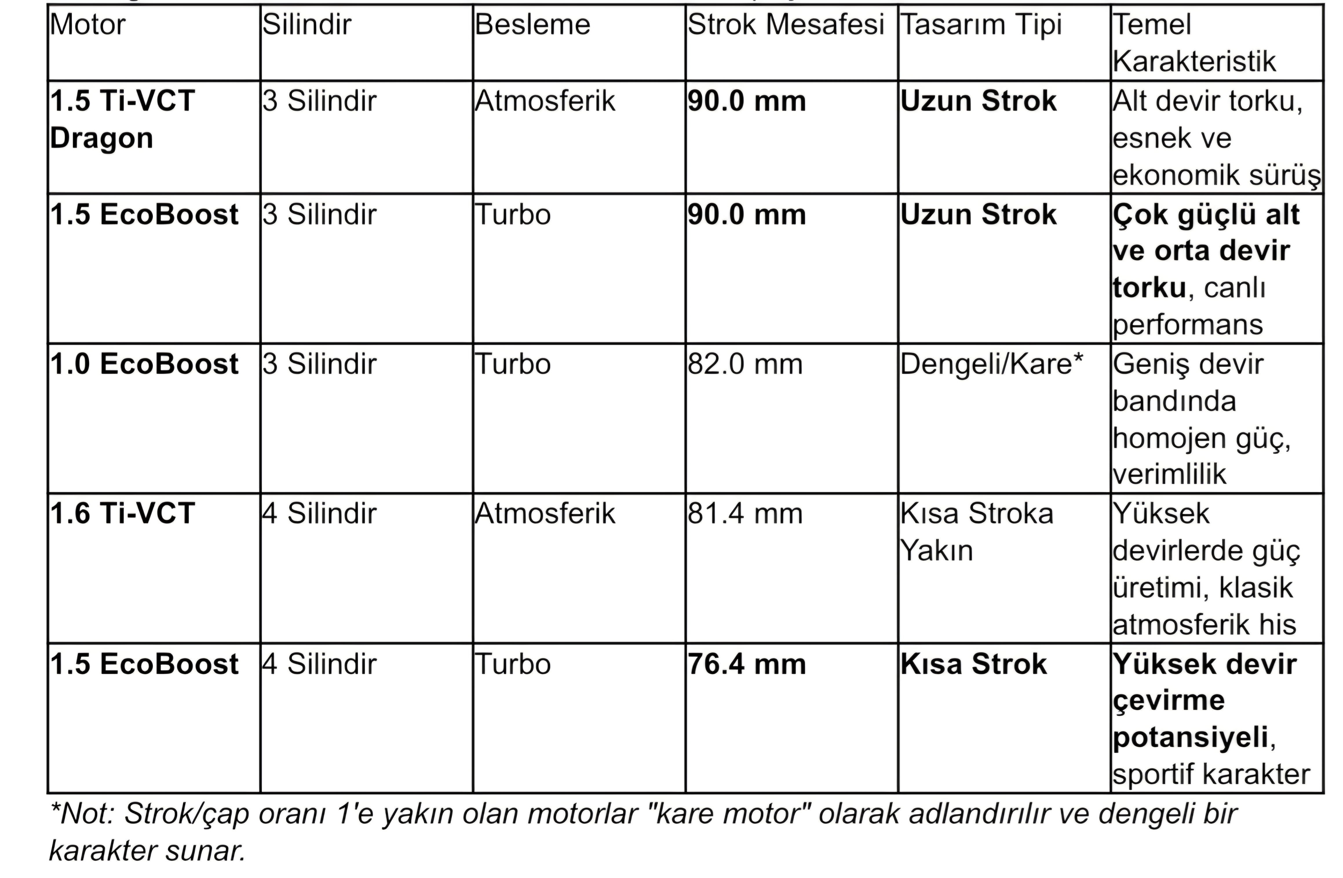

Motorların Strok Değerleri (Büyükten Küçüğe Sıralama):
  1. Ford 1.5 Ti-VCT Dragon (Atmosferik, 3 Silindir): Strok mesafesi 90.0 mm'dir.
  2. Ford 1.5 EcoBoost (Turbo, 3 Silindir): Strok mesafesi 90.0 mm'dir.
  3. Ford 1.0 EcoBoost (Turbo, 3 Silindir): Strok mesafesi 82.0 mm'dir.
  4. Ford 1.6 Ti-VCT (Atmosferik, 4 Silindir): Strok mesafesi 81.4 mm'dir.
  5. Ford 1.5 EcoBoost (Turbo, 4 Silindir): Strok mesafesi 76.4 mm'dir.

Özet
Maksimum Çekiş ve Alt Devir Canlılığı İçin: 3 silindirli 1.5 EcoBoost (90.0 mm strok), turbo desteğiyle bu alanda rakipsizdir. Atmosferik bir alternatif olarak 1.5 Ti-VCT Dragon da aynı uzun stroklu yapısıyla esnek bir sürüş sunar.
Her Koşulda Dengeli Performans ve Verimlilik İçin: 1.0 EcoBoost (82.0 mm strok), en ideal ve modern seçenek olarak öne çıkar.
Yüksek Devirli ve Sportif Sürüş İçin: 4 silindirli 1.5 EcoBoost (76.4 mm strok), kısa stroklu yapısıyla devir çevirmeyi seven bir karaktere sahiptir.
Klasik Atmosferik Deneyimi İçin: 1.6 Ti-VCT (81.4 mm strok), gücünü devir yükseldikçe veren, bilindik atmosferik motor hissini sunar.
