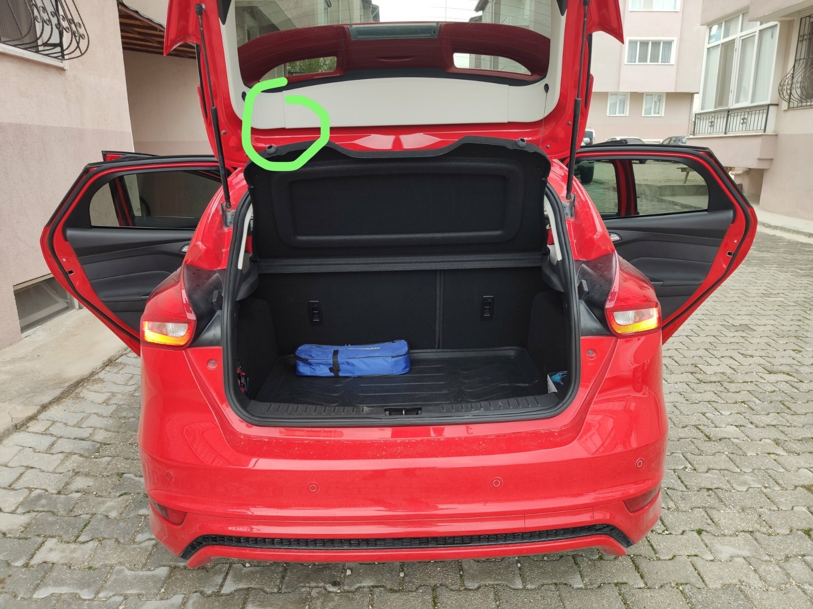

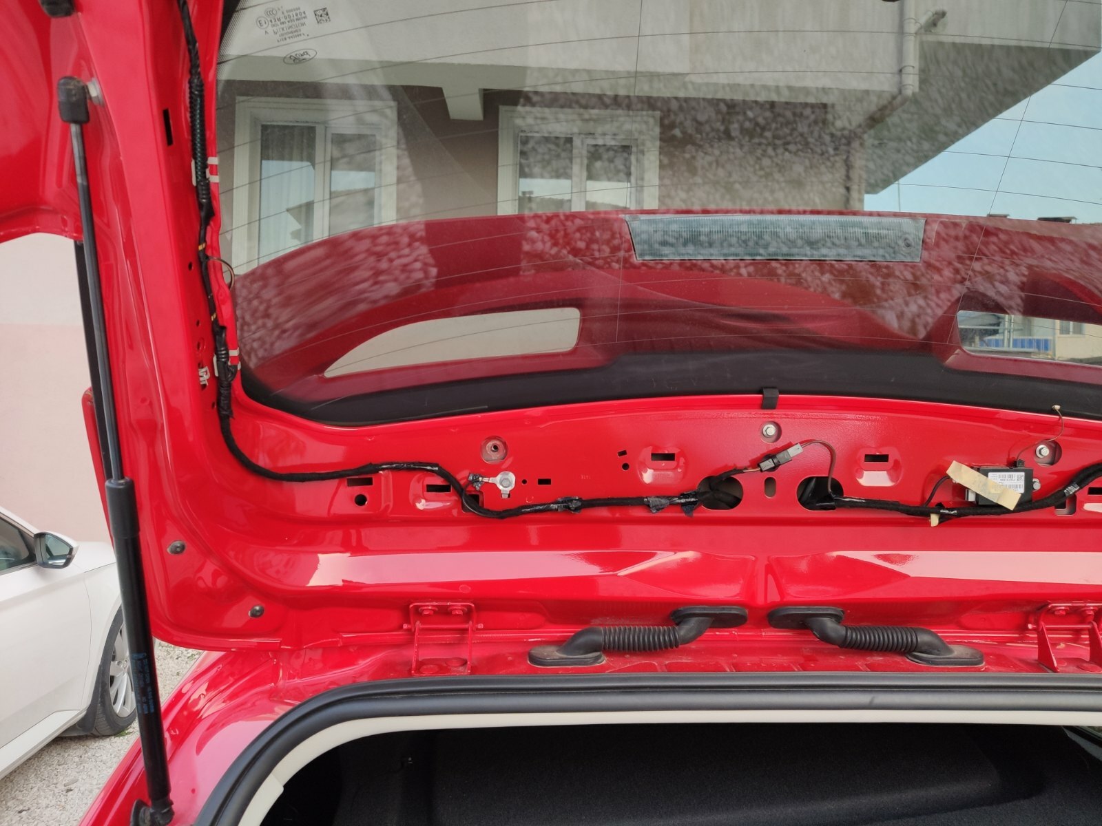

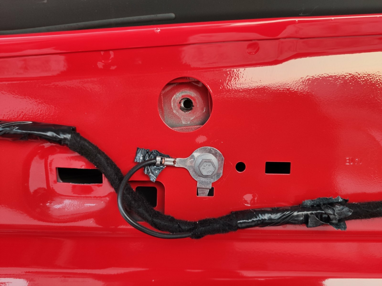

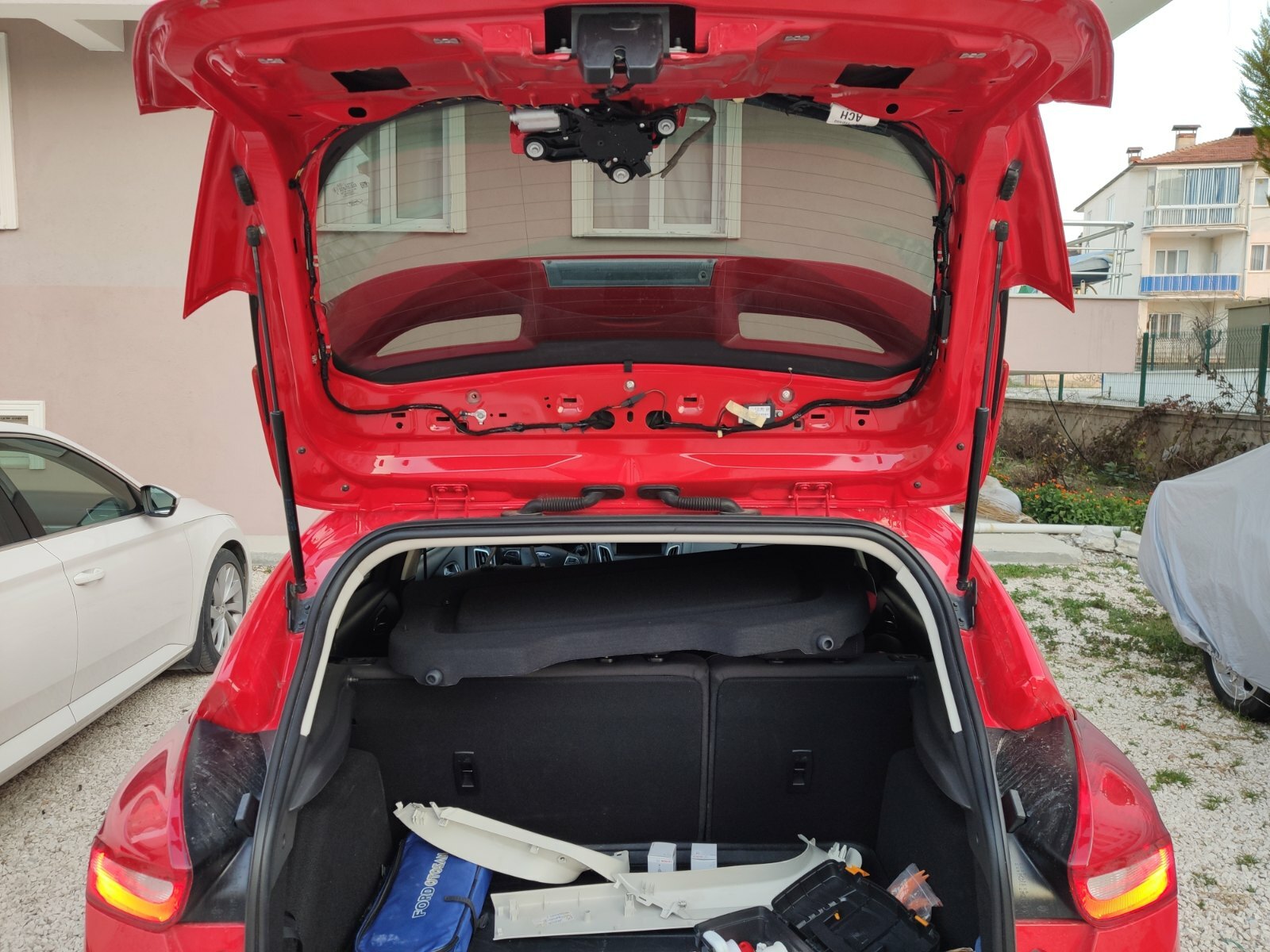

Yanıtlama zamanı: Şubat 17, 20242 yıl comment_514770 Bir ay kadar önce oğlumla; -Baba buradan su damlıyor. -Hiç su damlar mı oraya oğlum! şeklinde bir konuşma ile başladı herşey. Bagaj kapağı trimleri arasından sol taraftan su damlıyordu yağmurda. Bagaj açma tuşuna bakmak için trimleri sökmüşken kalanını da söküp kontrol ettim ve sol spoiler vidası gevşemiş. Vida etrafında da su izleri oluşmuş. Bugün vidaların arasina ince contavari birşey koyup iyice sıktım. Bakalım yarın su testinden geçerse toplarım artik. Bu konu da burada dursun belki yardımı dokunur forumdaşlara. Raporla
