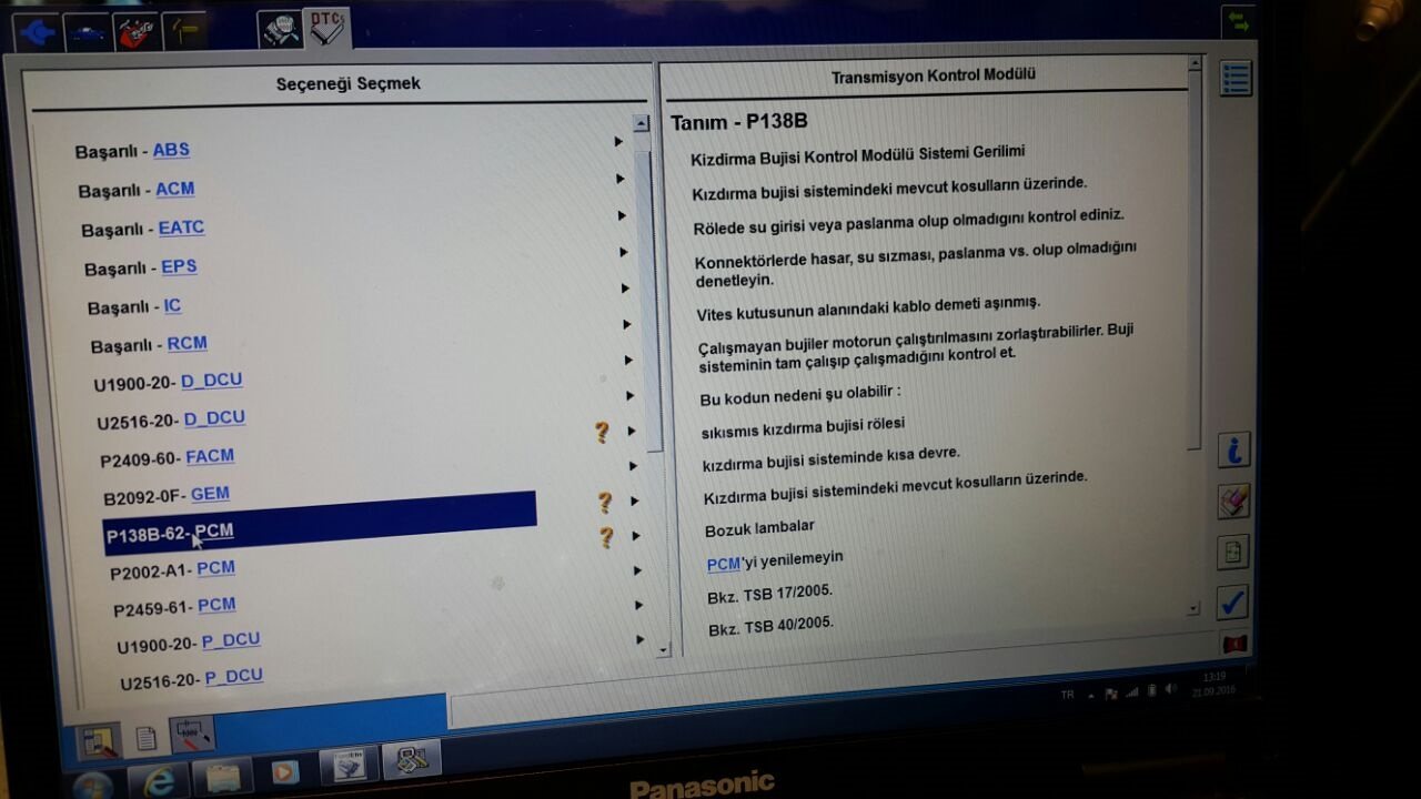

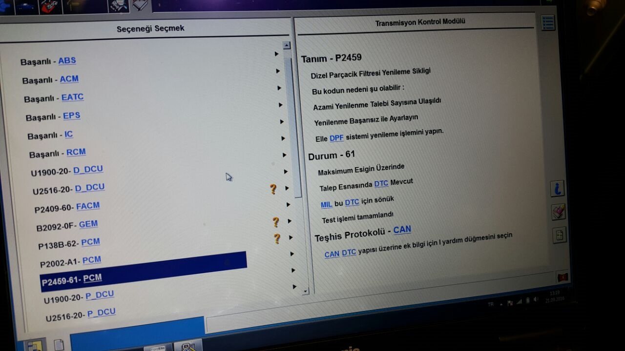

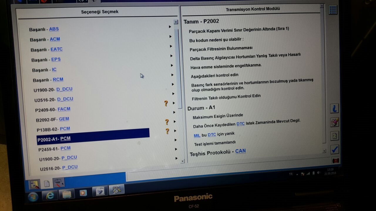

Bilgisayara bağlandığında, aşağıda resimlerini paylaştığım hata kodlarını verdi,
Servisin dedigine göre partikül filtresi değişmesi gerekir diyor 8000tl filtre için
selenoid valf icinde 700 tl fiyat çıkardı ,
Dpf nin revizyonunu yapan bi kaç firma ile görüştüm , 1500 tl ye revizyon yapılır ve asla sorun çıkmaz diyorlar;
1.sizce revizyon sağlıklı olur mu randıman tutar mı ?
2.Bu hata kodları tam olarak nedir ?
