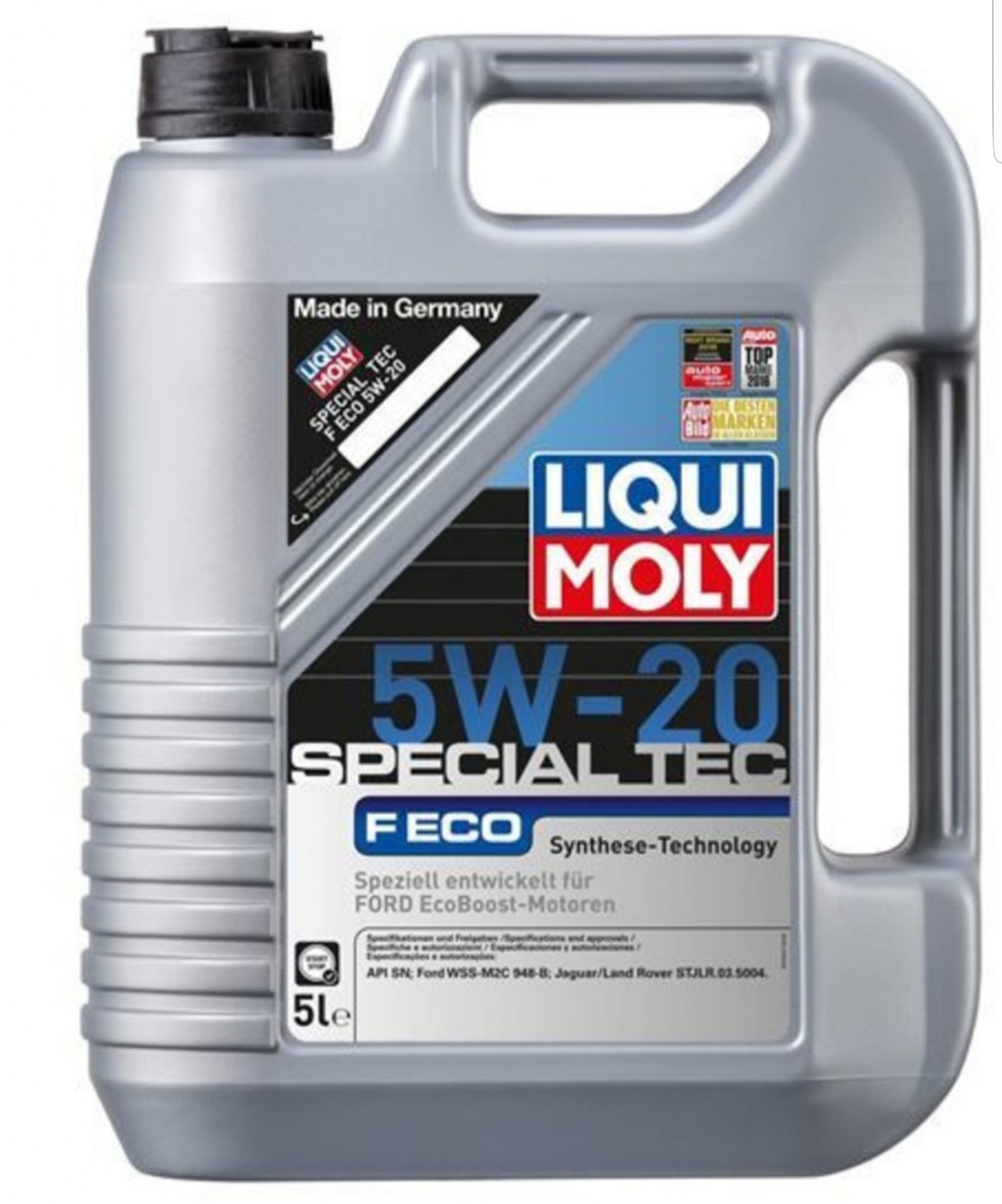

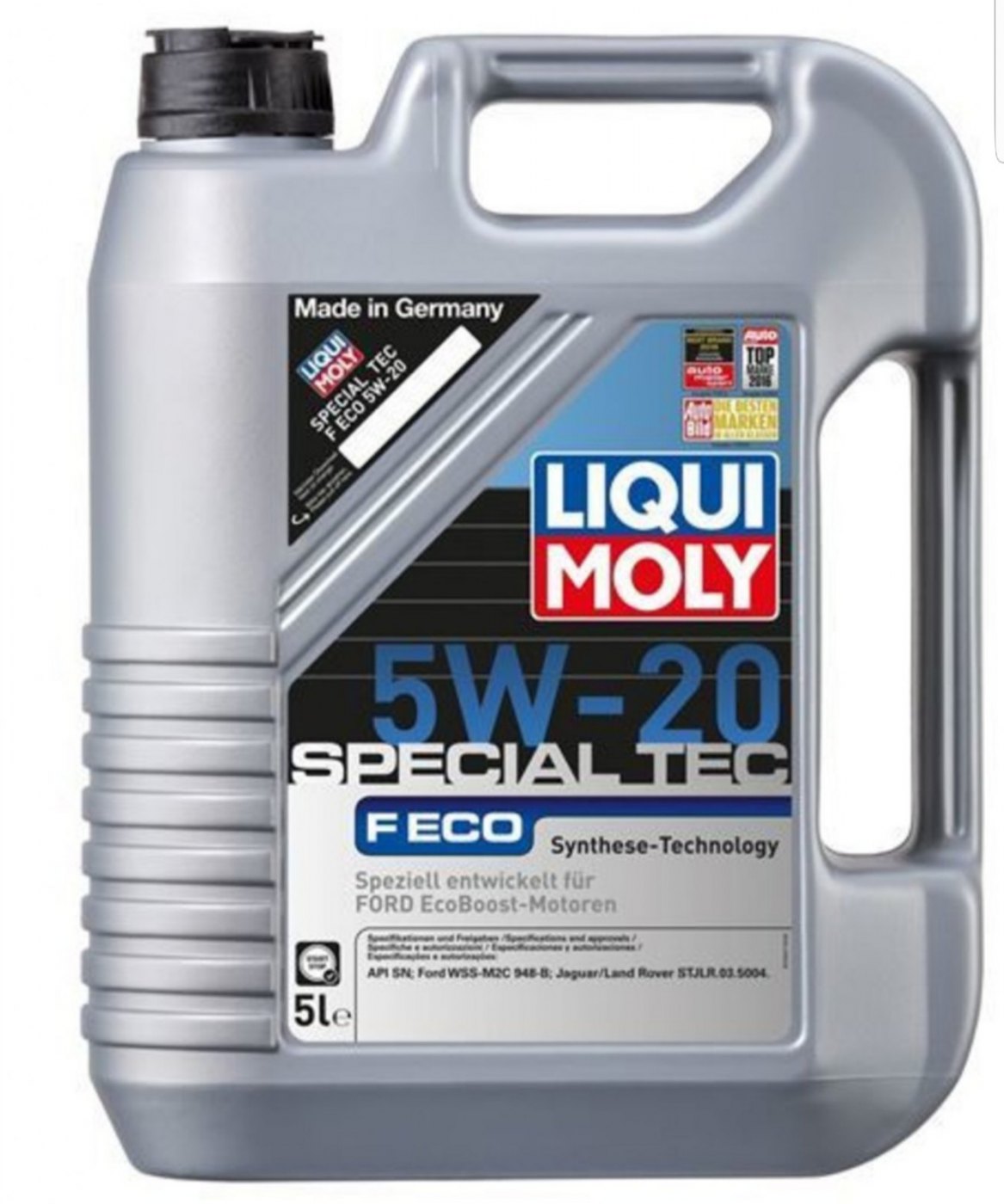

Yeterki uyumlu olsun. Benim hafta sonu aracıma koyduracağım yağ ise budur; Şartname numarası uygun.
