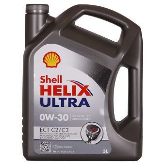

Merhaba, Focus 1.5 Tdci powershift için sanırım shell helix ultra 0w30 gereksinimi tam olarak karşılıyor. kullanılabilir öyle değil mi? malum kullanma kılavuzunda 0w30 önerildiği halde bulunamaması durumunda 5w30 konulur diyor.
yağ şu:
shell-helix-ultra-ect-c2-c3-0w-30-5-litre-700-p.jpg.aefac885d2c4f7f101b9add5ffbcbf55.jpg
Spesifikasyonlar: ACEA C2, ACEA C3, API SN, VW504.00/507.00, MB 229.52, MB 229.51, MB 229.31, Fiat 955535.GS1 & Fiat 955535.DS1 (gereksinimleri karşılar), Porsche C30.
Bu yağdan sipariş vermeyi düşünüyorum da. Kılavuzda şöyle bir ibare var :
"WSS-M2C950-A teknik özelliklerine uygun bir yağ bulunamaması halinde ACEA C2 teknik özelliklerini karşılayan SAE 0W-30 kullanmanız gerekmektedir."

Varsa 0w30 yoksa 5w30'da olur .
53 dakika önce, Engin B. yazdı:
Üreticinin WSS-M2C950-A'yı karşıladığını beyan ettiği bir yağ var:
http://www.yagcarsisi.com/index.php?route=product/product&path=333_363_248&product_id=2167
Biraz daha pahalı ama ben Motul'u tercih ederdim.
