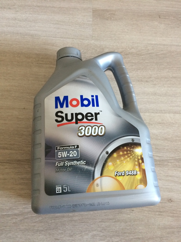

Kendimi de focusu da feda ediyorum dermişim [emoji3] bundan sonraki bakımda bir şekilde bulduğum 5w20 mobili memnun kalmazsam çok övülen 5w20 motulü deneyeceğim. Sadece % 3 ten fazla yakıt tasarrufu olayını denemek görmek istiyorum. Lpg ve ısı olayı aklımda soru işareti bakalım ne olacak? IMG_0438.JPG.010e28c5149c863f165ac751758f69f2.JPGIMG_0437.JPG.b3997d13540b65732d8b61751a2b72a4.JPG
Bu sıcaklarda sürtünmeyi artırmaktan başka bi işe yaramaz tasarruf ediyomu derken hararet yapmasında
Hava 50 derece Adana'da o zaman 5w 50 falan gerekli[emoji3] denemeyi son baharda düşünüyorum zaten birde yağların açıklamasında yüksek ısı korumasından bahsediyor bakalım göreceğiz.
5w40 olabilir:)
Mobil 1 0W-20, hassas şekilde dengelenmiş bileşenlerden oluşan katık sistemiyle destekli yüksek performanslı sentetik baz yağların özel şekilde harmanlanmasıyla formüle edilmiştir. Düşük viskoziteli, geliştirilmiş tam sentetik formülasyon, motor verimliliğini artırmaya ve yakıt tasarrufunu iyileştirmeye yardımcı olur. Mobil 1 0W-20, Mobil 1 grubunda en iyi yakıt tasarrufunu sunarken, daha yüksek viskoziteli yağların yüksek sıcaklık korunmasını da sağlar.
Son cümle özetliyor bence durumu mobilin sitesinden aldım 0w20 için yazılan açıklama
20 kısmı aynı olduğu için 5w20 içinde aynı durum söz konusu bence.

0W-20 ne kadar parlak cümlelerle tanımlanırsa tanımlansın Ford tarafından kabul edilmiş bir yağ değil.
30 viskozite aşırı sıcaklarda daha koruyucu etki gösterir. Ama bu farkı deneyimlemek için motorun aşırı yük altında uzun süre çalışması gerekir, ki bu prtaikte olmaz. Kaldı ki daha az koruyuculuğunun motor ömrüne anlaşılabilir bir fark yapması da çok düşük ihtimal.
Sonuçta hava geçici olarak ısınmış dahi olsa standartlardan sapmaya pek gerek yok.
Ford tarafından onaylı değil biliyorum Cem abi. Ben benzinli motorlar için mobilin ürettiği 5w20 için yorumlamaya çalıştım kendimce. Sıcakta ikisi de 20 olduğu için 5w 20 için fikir verir diye düşündüm. Açıklamanın son cümlesinde viskozitesi Yüksek yağlarla aynı korumayı sağlar diyordu bende hani 5w 20 de yüksek ısılarda korur mu diye düşünmüştüm. Onaylı ama tereddüt ettiğimiz yağ bu. IMG_0438.JPG
