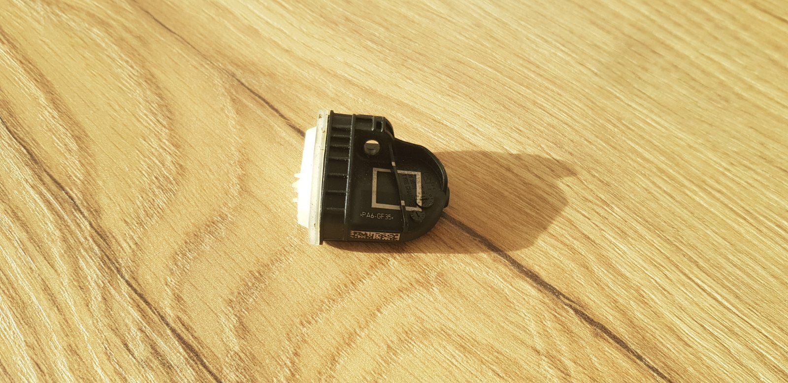

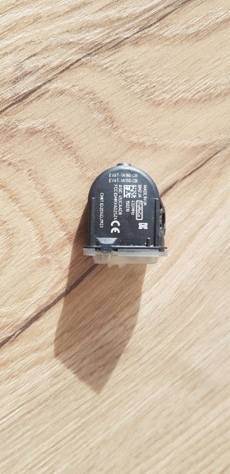

Parçaları kendim temin ettim fakat güvenilir bir yer olmasını tavsiye ederim ki bana ilk gelen parca 2018 üretimiydi ve orjinal değildi sanırım. Sponsor firmadan temin edebilirsiniz. Parça + lastik sök tak + tpms okutma toplam 4100 e mal oldu.
Ekledigim resimler araçtan çıkanlar koda dikkat ediniz.

Hocam sizin aldıklarınızda FOMOCO yazısı var mıydı? Orijnal olmayabilir dediğiniz için soruyorum hocam
Evet vardı. Fakat ikinci resimdeki dikdörtgen damga ve QR kodu yoktu. 2018 üretimi de olunca direk iade ettim.
