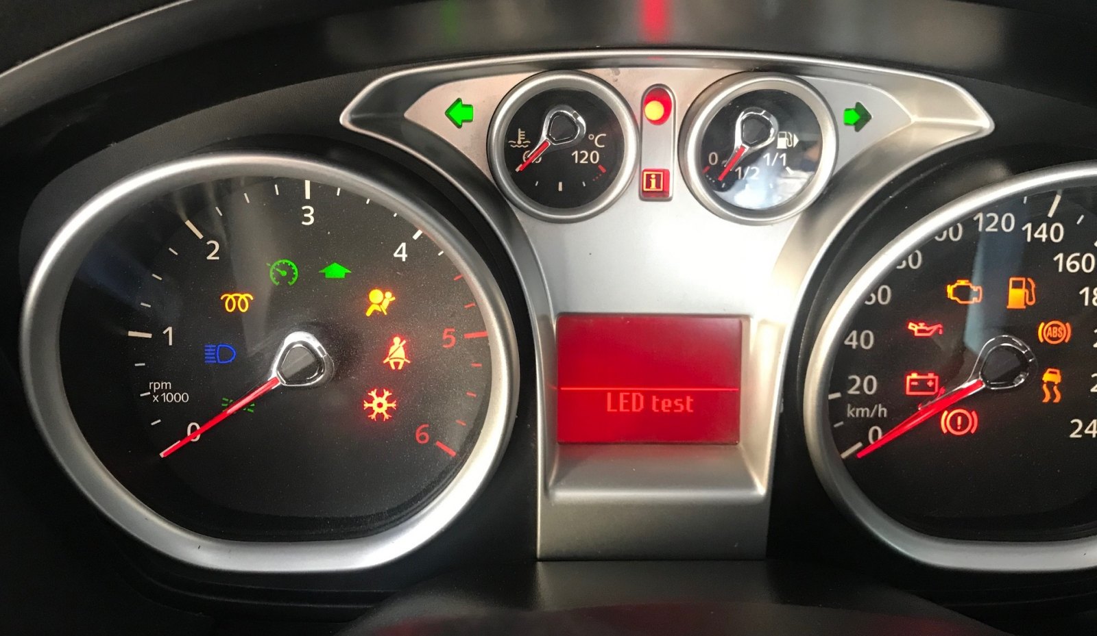

Arkadaşlar öncelikle merhaba. Aranıza yeni katıldım. Aracım 2009 Focus titanyum. Aracımda hız sabitleyici çalışıyor fakat gösterge panelinde hız sabitleyicinin  aktif olduğuna dair sembol çıkmıyor. Belki önemli olmayabilir bazı arkadaşlar için ama ben bu konularda biraz kılım. Sigorta ile alakalı mı farklı bir sorun mu var.  Tecrübeli arkadaşlar yorum yazarsa sevinirim.

Bu gauge testi star stoplu araçlarda nasıl yapıyoruz yardımcı olur musunuz ? birde benim araçta da bu ışık yanmıyor ve cc devreye girmiyor.
bir fark yok OKa (mk2 için reset) basılı tutarken power düğmesine basıyorsunuz. ister debriyaja basın çalışsın ister basmayın sadece kontak açılsın.

Ozan Bey Teşekkür ederim. Şimdi denedim oldu
--8 dakika sonra eklendi--
Benim araçta da durum böyle. Fakat benim Hız sabitleyici devreye girmiyor ışık hiç yanmıyor sizce bu sorun neden kaynaklanabilir ?
debriyaj müşürü ilk bakılması gereken. fren müşürüde olabilir ama o zaman fren lambalarıda yanmaz. düğmeden de olabilir.
