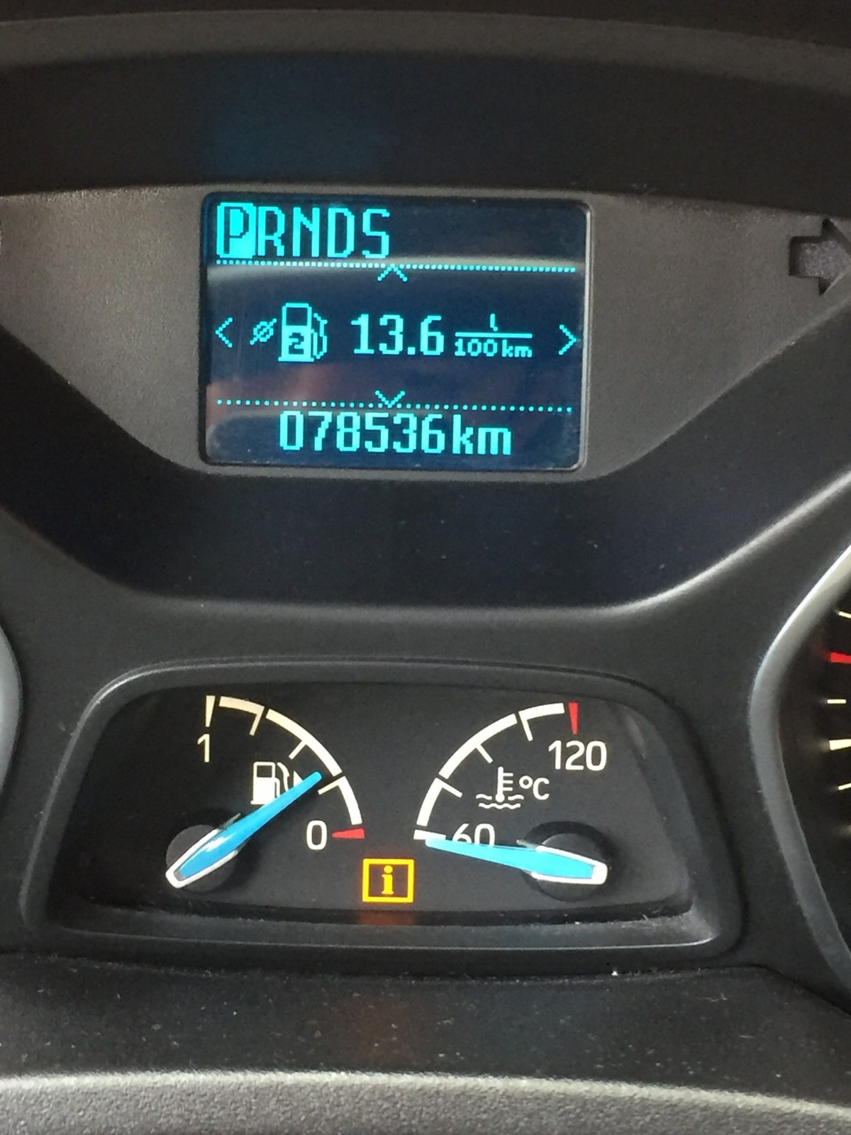

Selamun Aleyküm abilerim öncelikle yeni olduğum için hatalarımı mazur görün
Soruma gelecek olursam focus 1.5 tdci powershift aracımı alalı 1 ay oldu araç 80 binde bütün bakımları yeklili serviste yapılmış ancak sorun şu ki eski aracım benzinli ve çok yakıyordu onu satıp az yaktığı için dizel aldım ancak yol bilgisayarı ortalama değerde 13.6 litre gösterdi bu değer bu aşırı değilmi sizce aracı şehir içi hafif trafikte kullanıyorum ne yapmalıyım yardımınız için teşekkürler

Depodan ölçüm yapın öncelikle eğer tutarsızlık varsa servisinize gidin ekran arızalı olabilir. Sizin diğer türlü yapacağınız pek bir şey yok, kalibrasyon opsiyonu var ama bu kadar fark olmamalı. Bu araba şehir içinde 13.6L yakması için sürekli manuel vites ile en yüksek devirde anlamsızca sürmek gerek 🙂 Yani normal değil.

1.5 tdci titanium var bende , şehir içi 6-7.5 arası yolun yoğunluğuna göre ve mesafeye göre.. uzun yolda 4,5-5 litre arası yakıyor. Bir yerde mutlaka bir problem vardır o değer olması çok zor.

               Çok yüksek bir değer bu... Götürüp baktırmanız lazım muhakkak. Çok sebebi olabilir bunun. Enjektör geliyor insanın aklına ilk. Borularda kaçak varsa da çok yakar. Boruları kontrol ettirin, delik varmı yok mu? İntercooler borusu, hava filtre borusu, motor üstündeki borular yani. Ama bilgisayarda bir arıza da olabilir. Aracı fulleyin, 100km gidip tekrar fulleyin. Bakalım ne kadarlık yakıt alacaksınız. ona göre bir değerlendirme yapmak lazım bi de.
