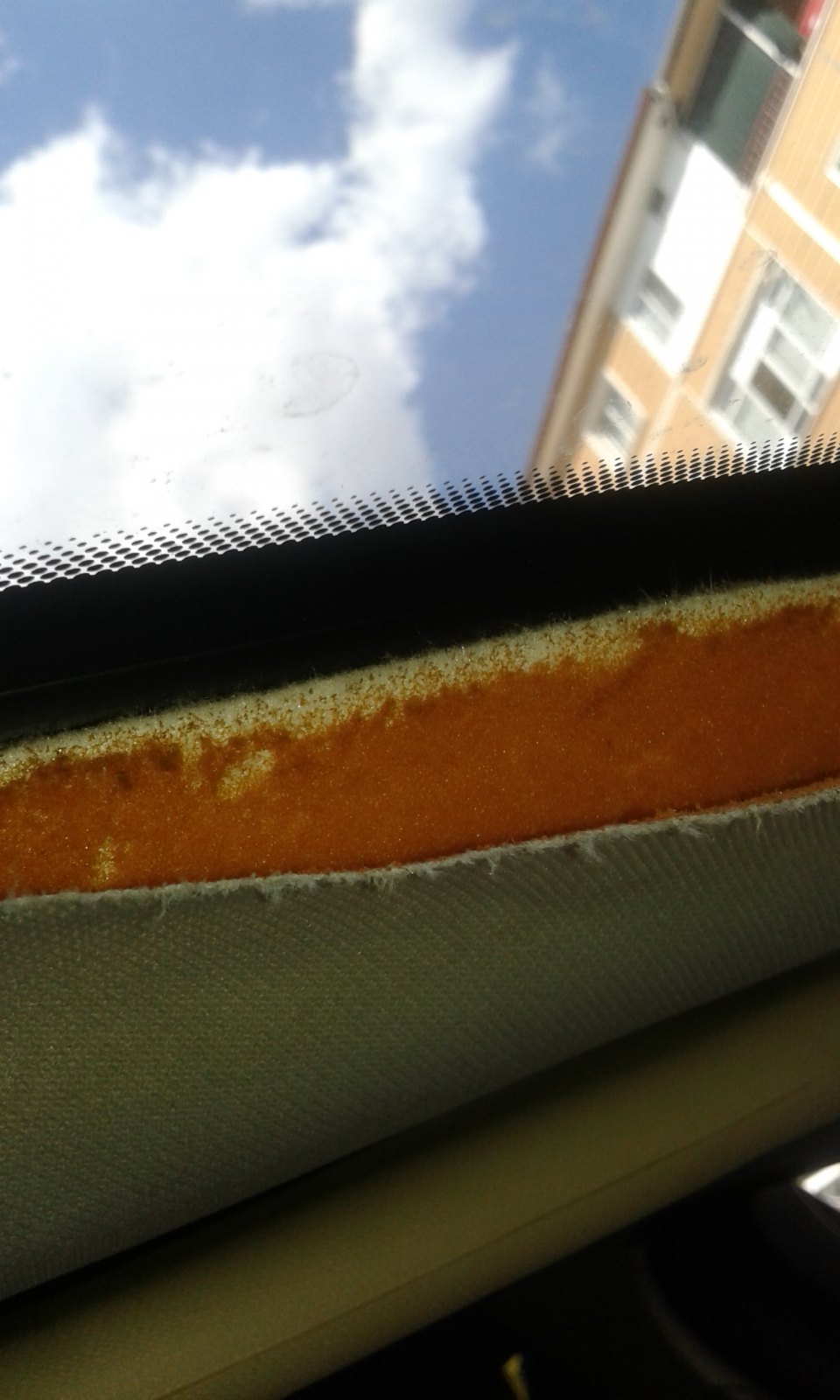

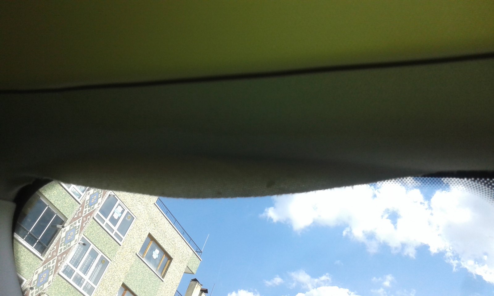

abilerim focusu 2.el aldık aldığımızda böyleydi ön camın tavanı kendini salmış sarkmış oralar neden öyle olmuştur ve orayı nasıl düzeltebilirim yapıştırıcı sürsem dahamı kötü olur veya onlar için özel yapıştırıcılarımı vardır?

Bir döşemeciye danışın derim zira yanlış harekette döşemeyi komple değiştirmek zorunda kalabilirsiniz.
Komple döşeme fiyatı uygunsa değiştirmekte iyi bir seçenek olabilir.

kumaş yapıştırıcıları var.. hyundai aracım 6 yaşında sarkmıştı bakalım 5.5 yaşındaki focusum ne olacak
https://urun.n11.com/jant-kapagi/oto-tavan-dosemesi-yapistirici-yer-dosemesi-kumas-yapistiricisi-P240700863

                    Sanırım oradan su almış ve sarkmış. Resme göre öyle olduğunu zannediyorum. Diğer yerlerde yok çünkü. Sanki su almış, kurumuş ta öyle kalmış gibi duruyor.   Yapıştırsanız da bence oturmayacak, yerinden çıkacaktır, çünkü o yamukluk diğer yerlere kuvvet uygulayıp yerinden çıkaracaktır diye düşünüyorum.
                    Bana kalırsa en iyi seçenek fiyatı uygun gelirse tavan döşemesini değiştirmek.

Ozmn cama su döküp su alıyomu diye testmi etsem. Babam ıslak bezle silmiş olabilirler demişdi.

 Bence yıkamacıya götürdüğünüzde tazyikli su tutturun o bölgeye, o zaman anlaşılacaktır. Ondan sonra bir daha konuşalım. 🤝😉
Tmm abi bidaki yıkamada onu denerim.Kendim su döktüm şişeyle bide peçeteyle iyice kontrol etdim su yoktu arabayla gelirkende baya sıkı yağmur yağmıidı hızlı ozmnda bişe yokdu.Dediğin gibi denerim bide.Saol önerin için,önerini denediğimde yazarım
