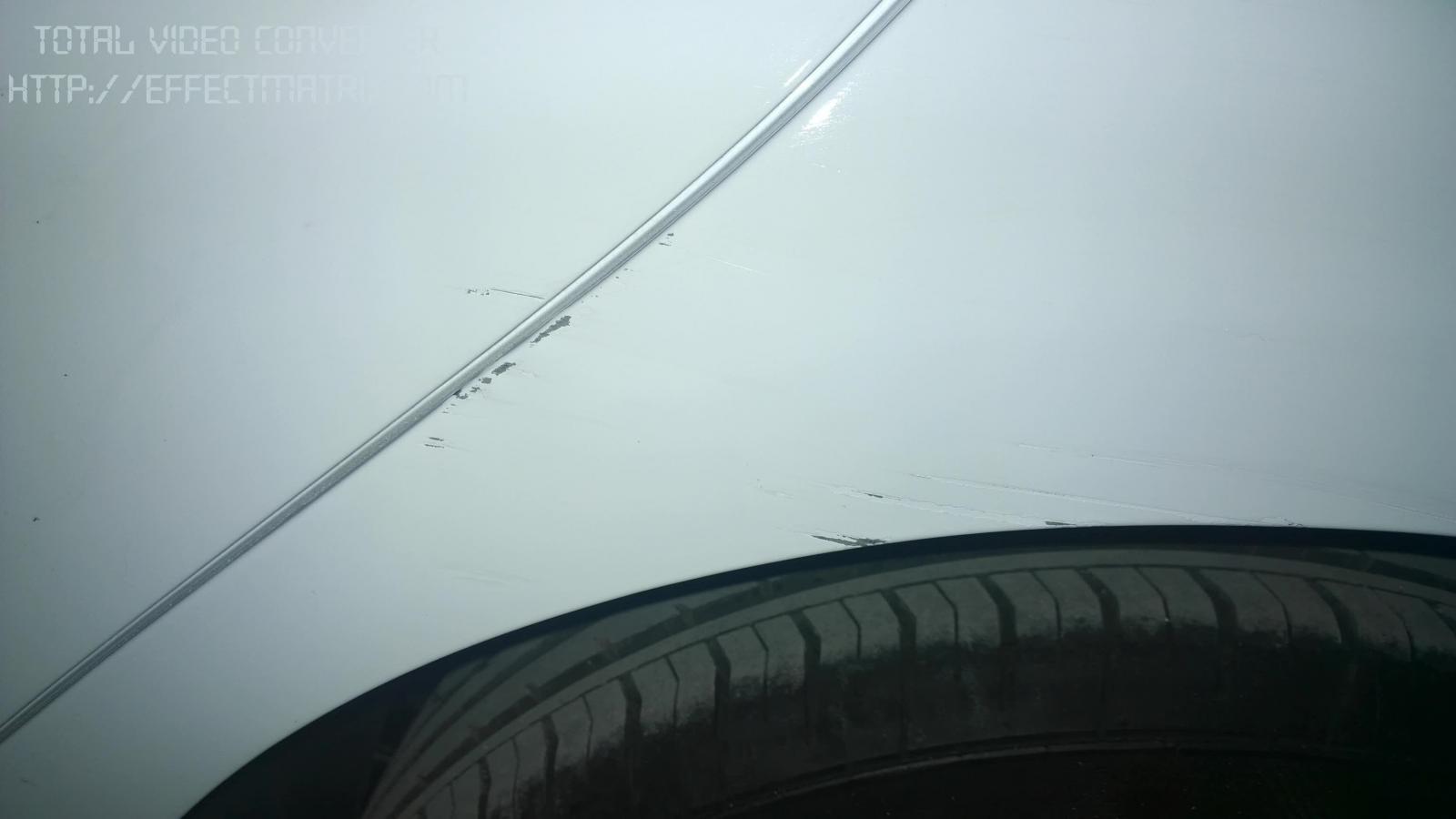

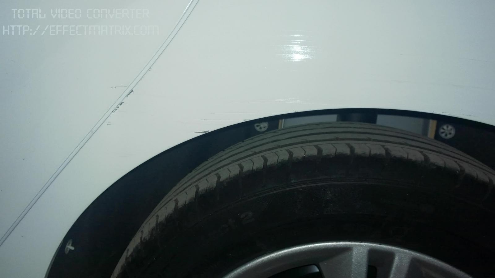

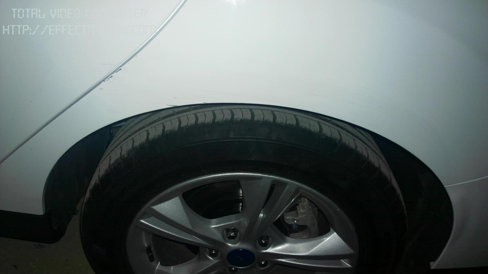

İyi akşamlar değerli forum üyeleri. Bugün ülke genelindeki elektrik kesintisinden ben de nasibimi aldım. Aracımı park etmek isterken hem benim dalgınlığım hem kapalı otoparkın zifiri karanlık oluşu sonucu sol arka tarafta hafif bir sürtme oldu malesef. Size sormak istediğim şimdiden sonra nasıl bir yol izlemeliyim?  Görmüş olduğunuz çizikler için nasıl bir işlem gerekir ? Servis'e mi gitmeli yoksa oto boyacı yeterli olur mu?  Ne yapmalıyım bilmiyorum açıkçası. Yardımlarınız için teşekkür ederim şimdiden. İyi akşamlar

Geçmiş olsun kardeş .O bölümün parça boya ile boyanması lazım .Ama şimdilik basta cilası atıp cok az bölümü geçer ,boya kalkan yerlere rötüş boyası atabilirsin .Ama araban yeni devamlı gözüm oraya takılır dersen ufak bir macun az bir parça boya attırabilirsin araban beyaz hiç belli olmaz.
öncelikle geçmiş olsun derim.aracınızın boyası kalkmış onun için boya yaptırmanız gerekir eğer isterseniz.araç beyaz olduğundan ton farkı sorunu olmaz.kaskodan da yaptırabilirsiniz.yada başka bir zaman da da yaptırabilirsiniz.karar sizin.
Kardeşim sakın boya moya yaptırma. Bu gösterdiğin piyasadaki hemen her araçta var. O yüzden adına hasar bile demiyorum. Aracın boyasından biraz yaptır(5TL'lik falan). Sonra da ince bir fırça al ve sür. Hiç belli olmayacaktır.Kolay işlem. Yapamam diyorsan bir ustaya yaptır.  Ben arada taş izlerine yapıyorum. Eğer durum farklıysa, yani boya kalkmamış, sürttüğün şeyin rengi çıkmışsa pasta ile çıkarabilirsin. Boyaya bile gerek kalmaz. Kesinlikle servise götürme. Bunun için kayıt oluşturur ve parçaları boyarlar.
çok geçmişolsun  ,Arkadaşlar gerekeni söylemiş zaten,bana kalırsa da fırçayla rötuş boyasını kendiniz sürün kuruduktan sonra pasta cila uygulayın illaki eskisi gibi olmaz.Baktınız gözünüzü rahatsız ediyor o zaman sanayide iyi bir boyacıya yama boya yaptırın arabanın çok değerini düşüreceğini sanmıyorum
Bende katılıyorum rütüş yapıp pasta cila işinizi görecektir.
Teşekkür ederim arkadaşlar vermiş olduğunuz bilgiler için. Sanırım ilk önce aracın boyasından bularak  ince bir fırça yardımı ile kapatma yoluna gitmek daha mantıklı.
