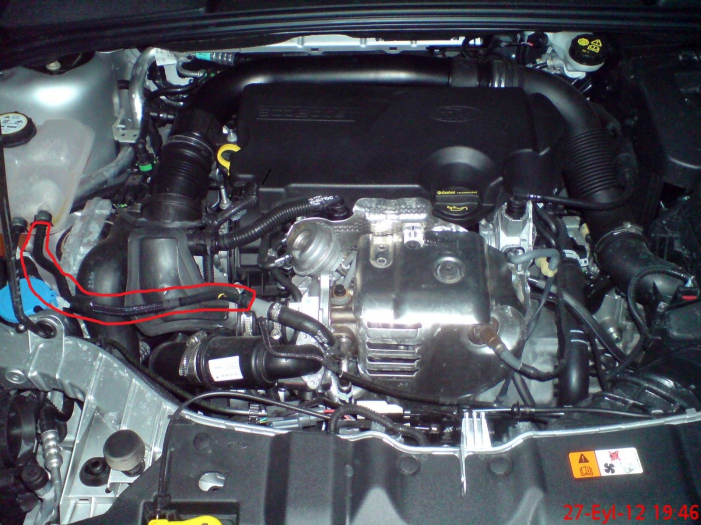

Dün aracımın yağ seviyesi kontrol ettirmek için Manisa Özkanlar servisine uğradım bakıma daha 7 bin km olmasına karşın yağ seviye çubuğunda yağ en alt cizgideydi ekleme yapıldı ve bin km sonra tekrar kontrol ediceklerini söylediler.
Bunun yanında resimdeki hortumun değişmesi gerektiğini söylediler motor sıcaklığıyla zamanla çatlama yapabilir önlem olarak garantiden değiştirildi sizlerin bunun hakkında bir bilgisi varmı.
Değişen hortumu kırmızı çizgiyle işaretledim.

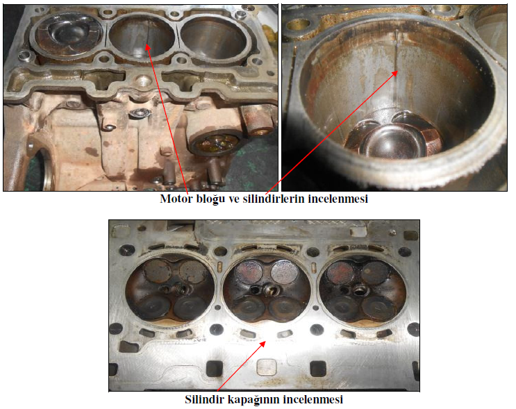

O gol'ü ilk yiyenlerden biriyiz,belki de birincisiyiz. Basit bir soğutma sistemi borusu yüzünden güzelim motoru yaktık bitirdik.
Teşhis raporundan aynen copy/paste yapıyorum " Silindirlerde dikey çizilme ve 0,054mm asınma oldugu tespit edildi. Ayrıca blok yüzeyinde 0,064mm egilme oldugu görüldü " anlayacağınız hararet artışı nedeni ile motorda geri dönülmez hasar oluşmuş. İstemeden neden olduğumuz hasar ise aşağıda ...
Rapor düzenledik, bilgi verdik ve hasarı servis mühendisliği bilgisinde giderdik. Yeni 1,0 motorlar geliştirilmiş parça ile geliyor ama ilk imalatlarda söz konusu boruda -sertleşme- sorunu, yani malzemenin esnekliğini ... dolayısı ile genel direncini kaybetmesi gözlemlendi. Bu sorun ile ilgili servis bülteni yayınlanmadı, çünkü genele yaygın bir hata değildi ve gözlemlendiğinde hemen müdahale edildi. Aracınızı servise götürdüğünüzde siz söylemeden değiştirmiş bile olabilirler. Ancak bu sorun deyim yerinde ise geçti, gitti ... en azından benim bildiğim kadarı ile. Yukarıda da belirttiğim gibi ilk partilerde görülmüştü, gereken ve çok da gerekmeyen (bkn.ne olur, ne olmaz) araçlara müdahale edildi. Zaten yeni gelen 1.0'lar da belirttiğim gibi ek müdahale gerektirmeyen malzeme ile donatılmış şekilde piyasaya sürülüyor.
Anlayacağınız imalat noktasında fena halde halt edilmiş, fark edildi, gerekli değişim devreye alındı ve garanti dahilinde müdahale ile sorun büyümeden çözüldü. En azından ben öyle biliyorum ... hala süren sorun (en azından söz konusu parça nedeni ile) olmaması lazım. Yanılıyor muyum?

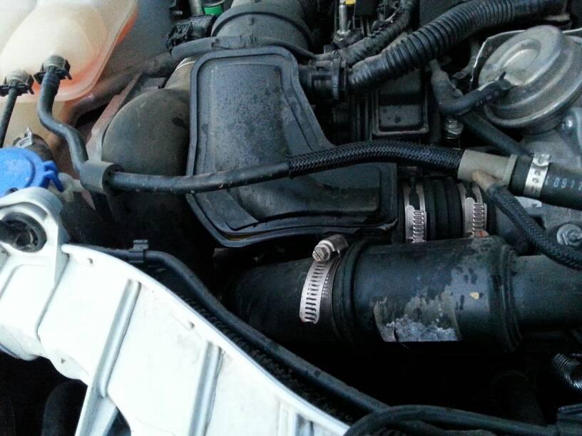

Etiste gaz bosaltma hortumu aciklamasiyla uyari gorunuyor. Gecen hafta araci teslim alirken ekran goruntusunu gosterdim. Senin arac icin recall yayinlanmadiki dedi calisan. Sonradan geldi yanima o bahsettigin radyator hortumuymus dedi. :) bende gecen degistirdik oysa sorun yok dedim. Gazla alakasi neyse? Turbo sogutma suyu donus hortumu

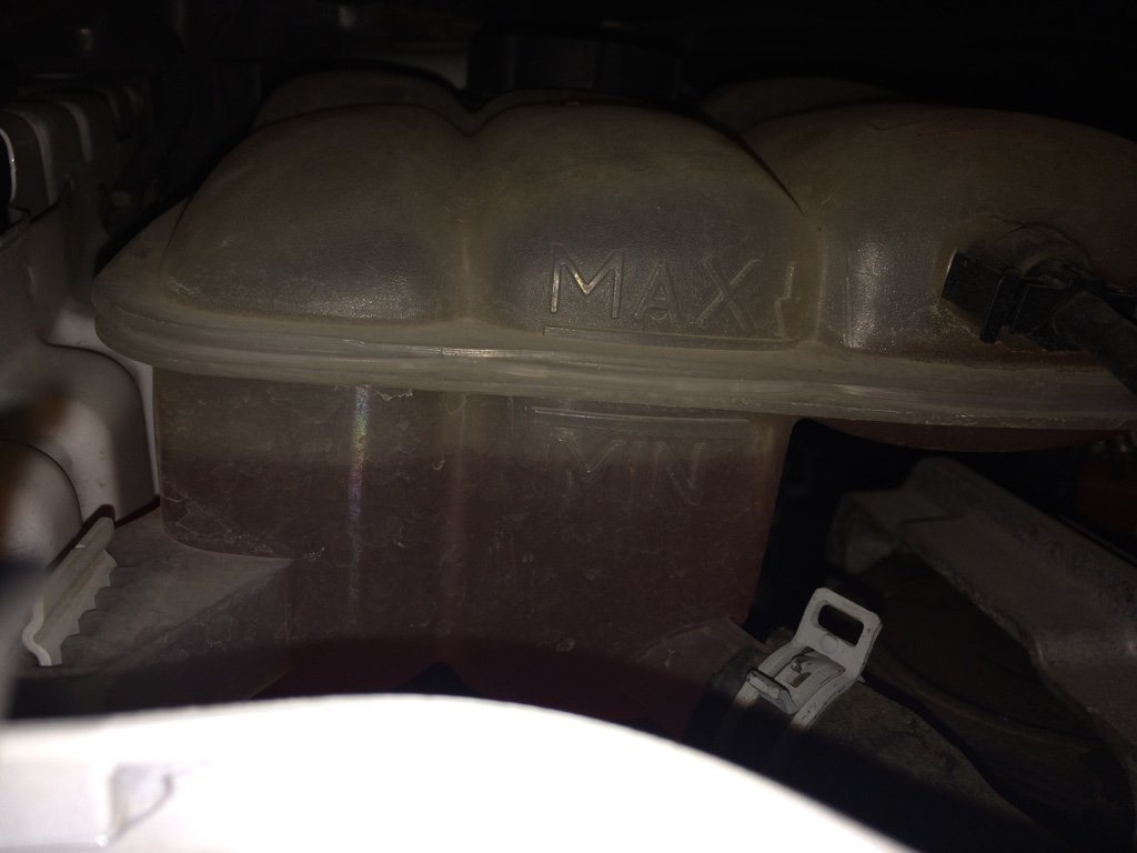

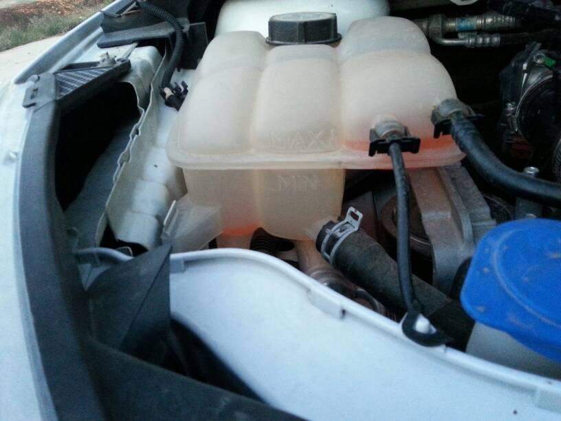

Selam yeni katıldım foruma bu konu sayesinde kaput kaldırıp kontrol ettim , malesef benimki de kaçırıyor , şu hanesinde su  bitti bitecek. Ekleme yaptım. Ancak bundan sonra nasıl bir yol izlemem gerekiyor acil yardım ..?
En yakın servise gidebilirseniz gideceksiniz gidemiyorsanız yol yardımı çağırıp olduğu yerde hortum değişecek
  • 1
Bu arada aradım , Garanti'den değişip değişmediğini bilmediklerini söylediler. Konunun Son durumunu bilen var mı? Garantiden değişiyormu?
...doğrudur, TSB gereği söz konusu hortum gelişmiş model ile bedelsiz olarak değişiyor. Parça, İşçilik vs. cebinizden para çıkmayacak. Servis şase numaranız ile başvuru yapacak ve garanti işlemini uygulayacak.

Eyvallah Ümit. Su bitmiş. Hararet yapmadı motor. Kaputu öylesine açtım bayağıdır acmiyordum. Iyi ki kontrol etmişim. Sıcaklık göstergesi ortadaydı hep... yol yardımı aradım bekliyorum artık...
Bu konuyu görmesem kontrol etmezdim... keske misafirlige gelmeden önce evin orda baksaydim...
