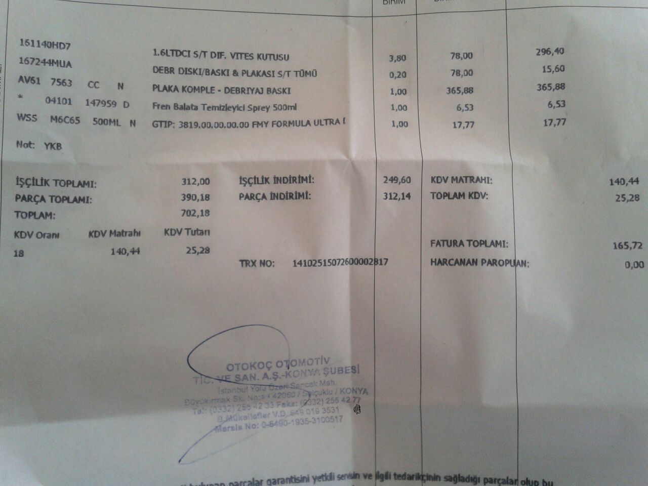

Faturayi ekliycem.Sorun çözüldüpost-2841-0-61959000-1414321570_thumb.jp
Ustanin söylediği debriyaj yayinin kirildigi ek garanti kapsaminda da degisimin yapildigi.Baski balatalar zaten garanti kapsaminda degil .Ancak faturada baski balata terimleri mevcut.165 tl odeme yaptim sorun icin ama aciklamalardan pek tatmin olmadim .Neyse boyle bir sorunla karsilasan arkadaslar olursa bi kenarda bulunsun.
