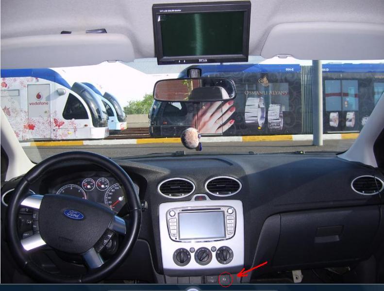

Focus 2007 Collectiondaki CD6000 cd çalarlarda AUX giriş kablosu hali hazırda bulunmakta fakat kablonun ucunda kırmızı bir soket var ve torpidonun üst kısmına bantlayıp bırakmışlar.Torpidoyu söktüğünüzde üst tarafta 2 adet kırmızı dişi soket göreceksiniz,bunların ince olanı aux girişi için kullanılıyor.Bu soketi keserek kablonun uçlarına dişi kulaklık soketi lehimleyerek herhangi bir mp3 çaları bağlayabilirsiniz.Cd çalar üzerindeki AUX tuşuna bastığınızda bu özelliği kullanabilirsiniz.Normalde ghia modellerde torpidonun kapağını açtığınızda sağ tarafta bu dişi jack hazırdır.Collection a bir kabloyu fazla görmüşler ama bizden kaçmaz,güle güle kullanın.
Orada 3 adet kablo var biri left canlı uç biri right canlı uç diğeri de şase ucudur.(kablo 4 adet olabilir 2 şase 2 canlı uç)Kabloyu oradan uzatarak arka cam ısıtma düğmesinin yanında bulunan boş düğme yerine bir delik delerek dişi jack ı oraya monte edebilirsin.Torpidodaki mp3 ün kontrolü için devamlı torpido aç kapa yapmaya gerek yok.Duble dyne taktıktan sonra bir resim çekmiştim.sağ altta arka cam rezistans düğmesinin yanında taktığım dişi jack ı görebilirsiniz.Duble dyne de aux girişini kullanmaya gerek kalmıyor sadece fikir vermesi amaçlı resmi koyuyorum.Bilgisi olmayan arkadaşlar elektronik bilgisi olan birine yaptırabilirler.

öncelikle paylasiminiz icin tesekkurler. bende aux girisi yapmak istiyorum, torpidoyu söktüm. kirmizi soketi buldum ancak hangisini kesecegime emin olamadim. rica etsem fotografli bir sekilde adim adim nasil yapilacagini anlatmaniz mumkunmudur

okudum tabiki ama ben elektrikci degilim maalesef. kabiolar karisik duruyor yakininda air bag var vs. yanlis yapmaktan korktum acikcasi baska bir konuda bir arkadas torpidoyu sokup fotografinida cekmis ama o da bilememis hangisi oldugunu kapatmis...

kırmızıyı kes patlamazsa devam et...

Aracınızın markası,modeli ve tipi nedir,üzerinde hangi model cd çalar var.Avrupadaki araçlar donanım olarak farklılık gösterebilir.Bizim araçlara fazla gördükleri 50 cm kabloyu Avusturya ya kıyak geçip takmış olabilirler.Öncelikle torpidoyu açtığınızda sağ tarafta 3.5mm dişi jack hazır olabilir,öncelikle bunu kontrol edin.

patladi maalesef... ben cok arastirdim bu konuyu...
aracim 2007 focus ghia ama teyp 6000cd aux butonlu olandan. donanimlar Türkiye ve avrupa arasinda buyuk farklilik gosteriyor. aux hattini cekmisler (sizin dediginiz kirmizi soket) ama aux girisi baglanmamis. torpidoyu actim dedigim gibi acmadan once degil torpidoda, aracin her yerinde aradim o girisi...
yani her yolu denedim. ama yukaridaki cevabinizada, daha ilk mesajimda yoneticilerden azar isitir gibi cevap almamada icerledim acikcasi. ben sadece bir ricada bulunmustum...
neyse tesekkurler yinede. ikinci el bir sony teyp buldum onu alacagim sanirim

Yapmanız gereken tek şey teyp montajı yapan birine gidip torpido arkasındaki küçük kırmızı soketi gösterip ona jack takmak istediğinizi söylemektir.
